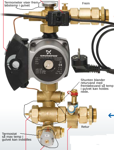

Problemet opstår hvis der ikke kan løbe vand nok igennem, thermostatventil på fordelerrør.
Den medleverede termostatventil til en fabriksfremstillet blandeshunt bør/skal udskiftes til en større type. Årsagen er, at ventilens størrelse normalt er tilpasset eksempelvis olie- eller gaskedel med en høj arbejdstemperatur. Ved varmepumpedrift ønskes en lav arbejdstemperatur, og det hermed øgede vandflow betyder, at ventilen skal have en større dimension.
Følgende eller tilsvarende type kan anbefales:
Fabrikat Type VVS-nr Type
Ventil Danfoss RA-C 20 40 3230.006 Ligeløb, kvs 3,30
Føler Danfoss FTC 45 1257.100 15-50°C, 2 m kap. rør med påspændingsføler

Problemet ved gulvshunten er: blandeshunten begrænser flowet og er ikke nødvendig ved varmepumper, hvis man kun har gulvvarme.
Der udover begrænser termostat og eventuelt manuel indstillingsventil flowet.
Jeg har på ét gulvvarmesystem trukket et kobberrør uden om disse ting, og så kom der flow på og varmekurven (der stod på højeste ydelse) kunne sænkes temmelig meget.
Den lille pind, der går ud til venstre på siden af shunten, er den manuelle indstillingsventil.
