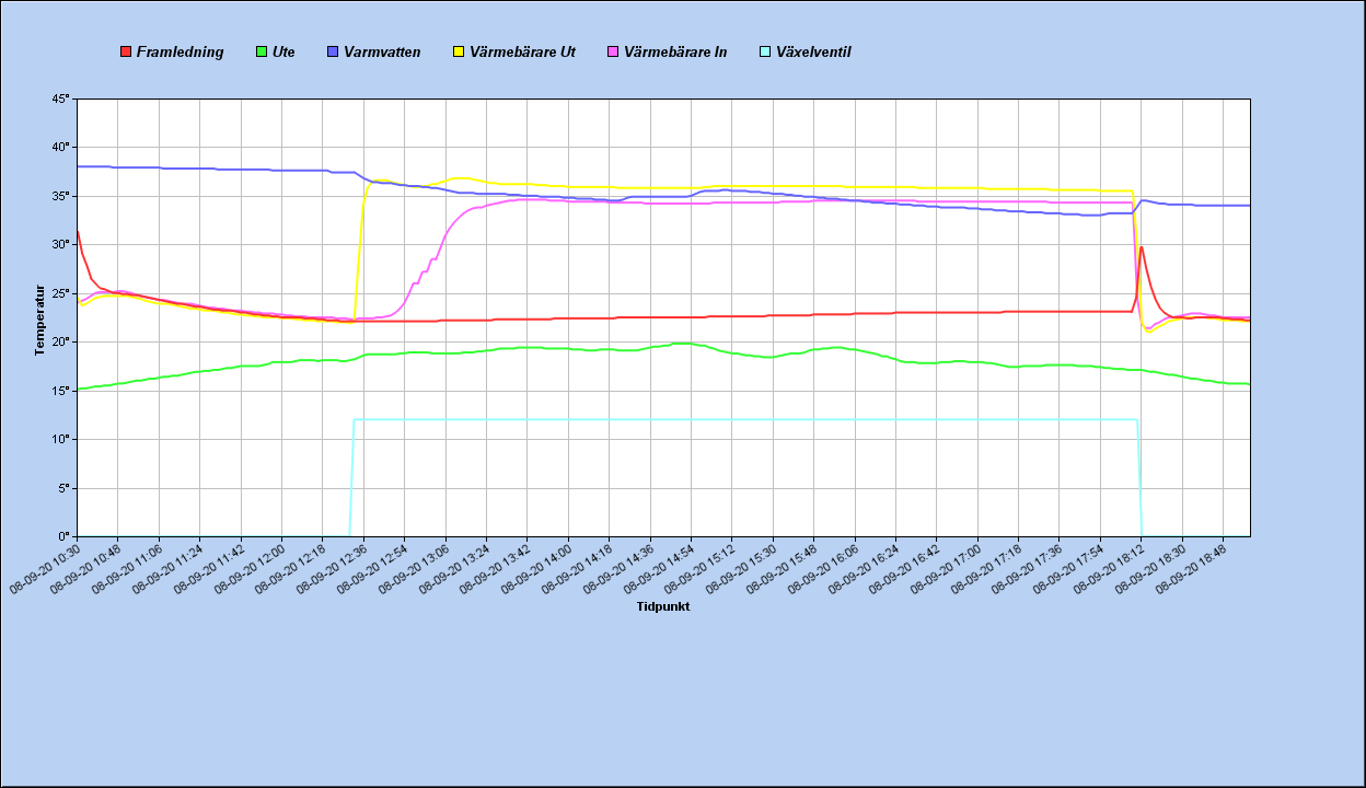

Ved at betragte temperaturkurver for det varme vand på føler GT 3, 8 og 9, via Statlink, kan jeg se at varmtvandstemperaturen falder ens over 3-4 timer uden noget forbrug. Da anlægget står til sommerdrift, altså med skifteventilen permanent til VV, må der foregå en form for selvcirkulering hvilket også kan mærkes på rørene i unitten. Og da disse rør og slanger stort set er uisolerede, må der være et utilsigtet tab hvis vandet står og selvcirkulerer. Kunne man forestille sig at man anbragte en magnetventil uden modtryk på strengen til skifteventilen og så lade den åbne sammen med cirkulationspumpen? Selv om vores forbrug til VV kun ligger på 1-2 kwt i døgnet er der jo ingen grund til at smide det væk. Eller er der andre snedige løsninger?

hmmm. Prøvede at manuelt stille skifteventilen om. Der kom omgående varmt vand ud til gulvvarmen, selv med stoppet pumpe. Det kunne jeg dog lukke for. Så lod jeg ventilen stå i den stilling og jeg kunne tydeligt se at stilstandsperioden, altså afkøling af VV beholder tog længere tid. Så cirkulation forgår der. Spørgsmålet er så bare om det er noget der kan betale sig at gøre noget ved, da fænomenet jo kun optræder i sommerstilling med skifteventilen i fast åben stilling. Men fænomenet kan ses tydeligt på kurverne som jeg har vedhæftet.

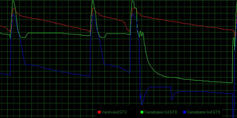

Jeg har samme problem. På vedlagte billede ses, at der sker et fald i varmtvandsbeholderen temperatur, samtidig med at varmebærer ind og ud stiger kraftigt.
Sådan som jeg tolker mit billede, løber vandet baglæns mod varmebærer ud. Det burde altså afhjælpe problemet at montere fx en klapkontraventil.
