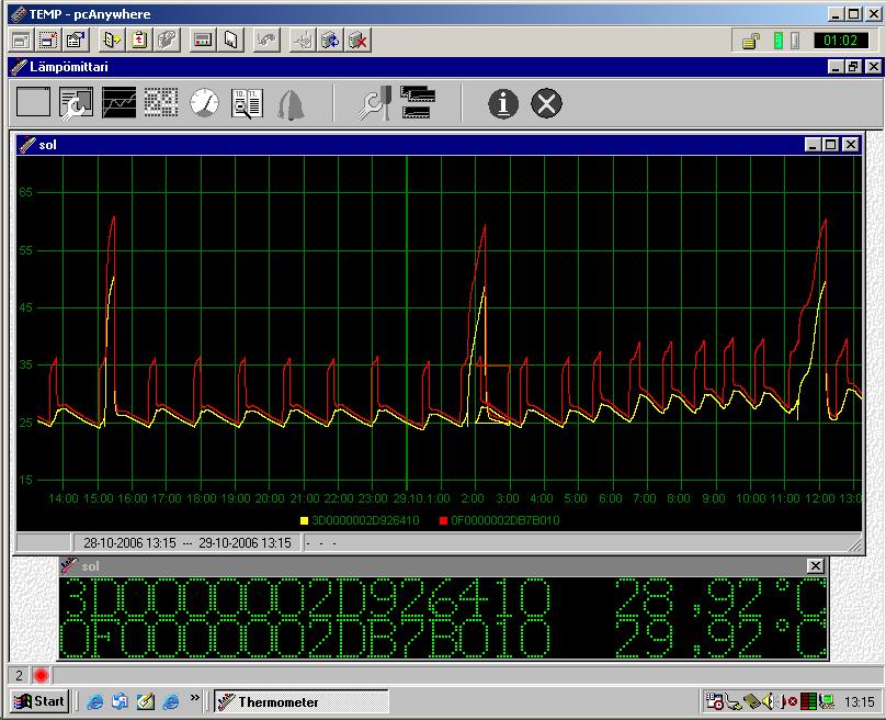

Hvad mener i med pjat kørsel . hvor mange starter er normalt/ rimeligt
at have pr dag ? 10 20 30
Det er vel et udtryk for hvor store temperatursvingninger man vil acceptere ? inden den starter igen
1. Har ikke ret meget gulvvarme
og ingen buffertank
2. har radiatortermostater fuldt åbne
3. varmepumpen har udetemperatur og rum temperatur styring
4. varmtvand er koblet på solvarmebeholder via Varmeveksler.
da spiral i beholder ikke kunne aftage varme hurtigt nok.
OBS: Billedet er fra det seneste døgn
ken tilknyttede følgende billede:billede:
Redigeret af ken d. 29-10-2006 15:15
Ved pjatkørsel forstås drifttider som ikke sikre en stabil varme i dit hus, hvis varmepumpen f.eks kun er 5 min om at nå målet derefter stoptid på ca 20 min starttid 5 min osv. dette slider på varmepumpen og giver en kort levetid. din varmepumpe har 20 starter på 1 døgn med drifttid på ca 15 min, det er OK når man ser på temperaturen ude.
