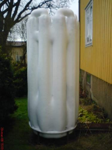

Der har været meget debat om Ispinnen. Jeg tillader lige at citere et indlæg fra en svensk bruger, der har haft Ispinnen siden 2001. Jeg faldt for indlægget på grund af det flotte billede. Han har selv bygget sin ispind af 18 meter 22mm kobberrør og 8m2 kobberplade.
(Oversat af undertegnede)
Prøv at se vedlagte billede, regner med at det er 400 - 500 kg is.
Varmepumpen giver ca samme cop med is som uden.
Ingen vekselventil, der kan gå i stykker.
Har været i drift siden 2001 uden reparationer.
Kompressoren var dengang allerede brugt.
Jeg regner med at kerneis (is uden luft) leder varme bedre end vand.
