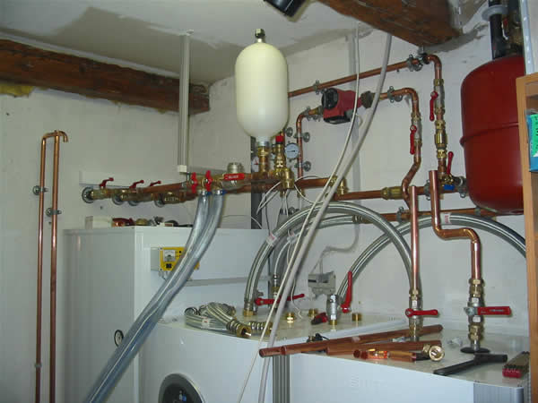

Hvis du vil undgå brønd, kan du gøre som jeg: samle 2 strenge inde i huset. Så har du også alle ventiler og samlinger indendøre.
Jeg har valgt at køre de fire slanger op af væggen udendørs og køre dem ind i huset i højden lige over varmepumpen. Se vedlagte billede.

..og sørg for at alle kuldebærerrør isoleres med armaflex med limede samlinger. Der bør anvendes isolerede indsatse til bæringerne - altsammen for at undgå kondens. At samle rørene inde i huset er klart at foretrække. 450 meter er klart i overkanten, hvis det leveres i een længde.
