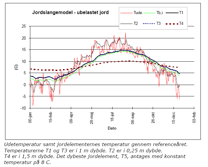

Skema over jordtemperatur uden vp
Til de, der er interesserede i, hvad jordtemperaturen kan være under forskellige udetemperaturer i løbet året, vedlægges hermed billede fra [url]http://www.teknologisk.dk/_root/media/27189_VP_projekt_335-48.pdf[/url]
Du kan således få en fornemmelse af, hvor meget din varmepumpe har suget af jorden i forhold til temperaturen i ubelastet jord.
(Billedet er tydeligere at se i rapporten side 76)
