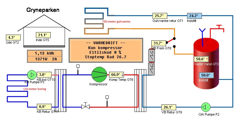

Efter mit anlæg nu har kørt tilfredstillende i 3 mdr. er jeg begyndt så småt med at optimere driften. Brinepumpen har hele tiden kørt på trin 3 hvilket giver indtemp på 3,1 grad og retur 1,0 grad. Udendørstemp er lige nu 4.3 grad. Da det er småt med vejledning fra IVT håber jeg der er nogen med erfaring, der kan give mig et par råd om brinetemp. Returtemp har flere gange ligget på 0 grader, men det er måske ok?

Delta T 2,1° på brinen er måske lidt til den lave side. Har du en sonde nede? Så burde du måske kunne sænke pumpen et enkelt trin. Men kuldebæreren bør ikke have en Delta T >4°. Anbefalingen hedder dog mellem 2 og 4, og på det viste øjebliksbillede laver den varme til gulvet. Dvs den kører med ret høj ydelse ift hvis du varmede brugsvand. Gætter på din delta T falder lidt når du varmer brugsvand. Så det ser vel egentlig rigtig godt ud. Og din varmebærer delta ligger måske lidt lavt (anbefalet mellem 7 og 10°). Denne kunne du prøve at trimme et enkelt trin ned.

Tak for info. P2 pumpen har jeg sat ned til trin 2 for længe siden.
Så jeg vil nu sætte begge pumper et trin ned, og se hvad der sker. Varmepumpens forbrug for hele februar var 410kwt for et hus på 200kvm, så det er vel begrænset hvor langt ned man kan komme. Men lidt har også ret. Jeg vender tilbage om et par dage.

Efter at have sat pumperne et trin ned, ser graderne sådan ud:
Brinepumpe trin 2 = delta 3,0 mod før 2,0
Gulvarmepumpe trin 1 = delta 9,5 mod før 6,3
Mon der skal "pilles" meget mere ved det?

Så tror jeg hellere du skal have gulvvarme lidt op igen. 9,5 er efter min mening lidt i den høje ende.
Kuldebærer er lige i øjet.
