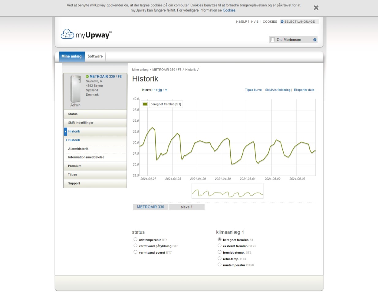

Mit anlæg har nu kørt i snart et år uden problemer. Jeg synes bare, at kurverne for frem og retur temperaturerne er noget uensartede.
Anlægget er tilsluttet MyUpway Pro. Kan nogen herinde foreslå en tekniker/firma som, mod betaling forstås, kan tilgå mit anlæg via MyUpway og analysere de data man nu engang kan finde her.

Du skriver “kurverne” er uensartede. Mener du ikke de aktuelle temperaturer varierer ?

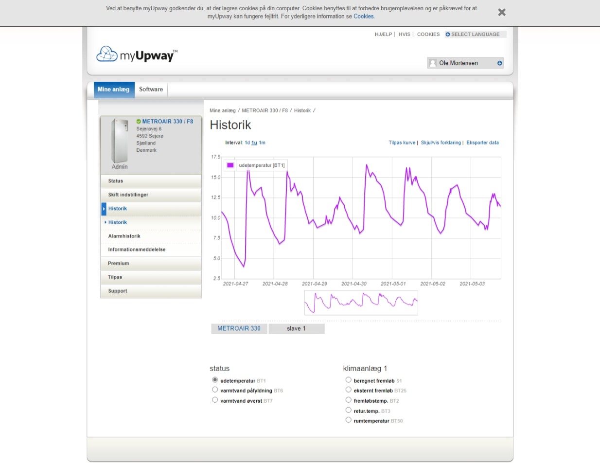

Det skal de jo alt efter udetemperaturen. Specielt i denne tid kan de være meget svingende når der er 0 grader eller nattefrost, til 12-15 fra midt på dagen.
Men hvis du har ustabil og varierende indetemperatur, så er indeføleren et must at få monteret. Så er det nemlig den der er master og bestemmende for frem og retur, og ikke så meget udetemperaturen.
Hvordan er dine indstillinger ellers ? Altså kurveindstillingerne (i menu 1.9 er det vist).

Jeg har ikke lige svar på hvor store radiatorerne er, men vi har ikke haft problemer med at holde varmen her i vinter. Det er f.eks kurven som anlægget tegner over fremløbstemperaturen som undrer mig.
Vi er ikke i huset hele tiden, så varmekurven justeres ned når vi er væk.
Men et eksempel fra den 26. april hvor vi har været i huset ca. 14 dage, varierer kurven fra 30,5 til 48,5 grader. Varmekurven er indstillet på 8 med kurveforskydning 3.
I dag, hvor huset har stået tomt i en uges tid varierer kurven fra 22,6 til 30,1 grader. Kurveindstilling 7 med kurveforskydning 0. Har det mon noget at gøre med for lidt vand i anlægget (for små radiatorer)?

Prøv gerne at vedhæfte et billede med alle kurverne, så vi kan se dem ifht til hinanden.
Som sagt hvis udetemperaturen har varieret meget, så gør fremløb det også.
En anden ting der kan påvirke tallene er om der er noget behov for varmen, altså hvis alle radiatorer er lukket ned så er der ikke cirkulation. Fremløbsemperaturen falder så og nærmer sig rum temperaturen. Når radiatorerne så åbner igen og der kommer flow, stiger fremløb temperaturen igen.
Så den målte temperatur skal ikke være konstant, og snorlige.

Jeg har vedhæftet kurver fra den sidste uge til oplysning.
Jeg har tidligere fulgt en anden tråd herinde vedr. en METRO varmepumpe hvor der nævnes hyppig afrimning selvom der ikke syntes at være behov. Jeg har også observeret, at ved høj luftfugtighed rimer den hurtigt til, hvilket er meget naturligt. Men lamellerne på fordamperen sidder utrolig tæt på en METRO, i forhold til den på min gamle OPTIMA 700. Og så skal der vel ikke megen rim til, før der ikke er noget luft igennem? -med hyppig afrimning til følge. Og er det ikke centralvarmevand der bruges til afrimning? Kan det være årsagen til det variende fremløb?

OK ud fra kurverne så giver jeg dig ret i den “fluxuerer” meget, men rammer dog meget godt den ønskede/beregnede fremløbstemperatur.
Jeg gætter på årsagen er for stort/højt flow, hvor varmen ikke når at blive afsat i radiatorerne/rummene. Så siger returen nemlig, og så lukker pumpen ned (der er jo så ikke behov). Og et øjeblik efter 10-30 minutter, ja så skal der flow og varme på igen, på fuld knald. Så prøv at sænke pumpeflow over varmebærer kredsen.
Et anden årsag kan være varmtvand prioritering, der gør at den hele tiden står og skifter for at lade VV beholderen op.
Og endelig er der gradminut indstillingerne. Dem har jeg ikke på min pumpe så her må andre supplere med gode råd og erfaring.
