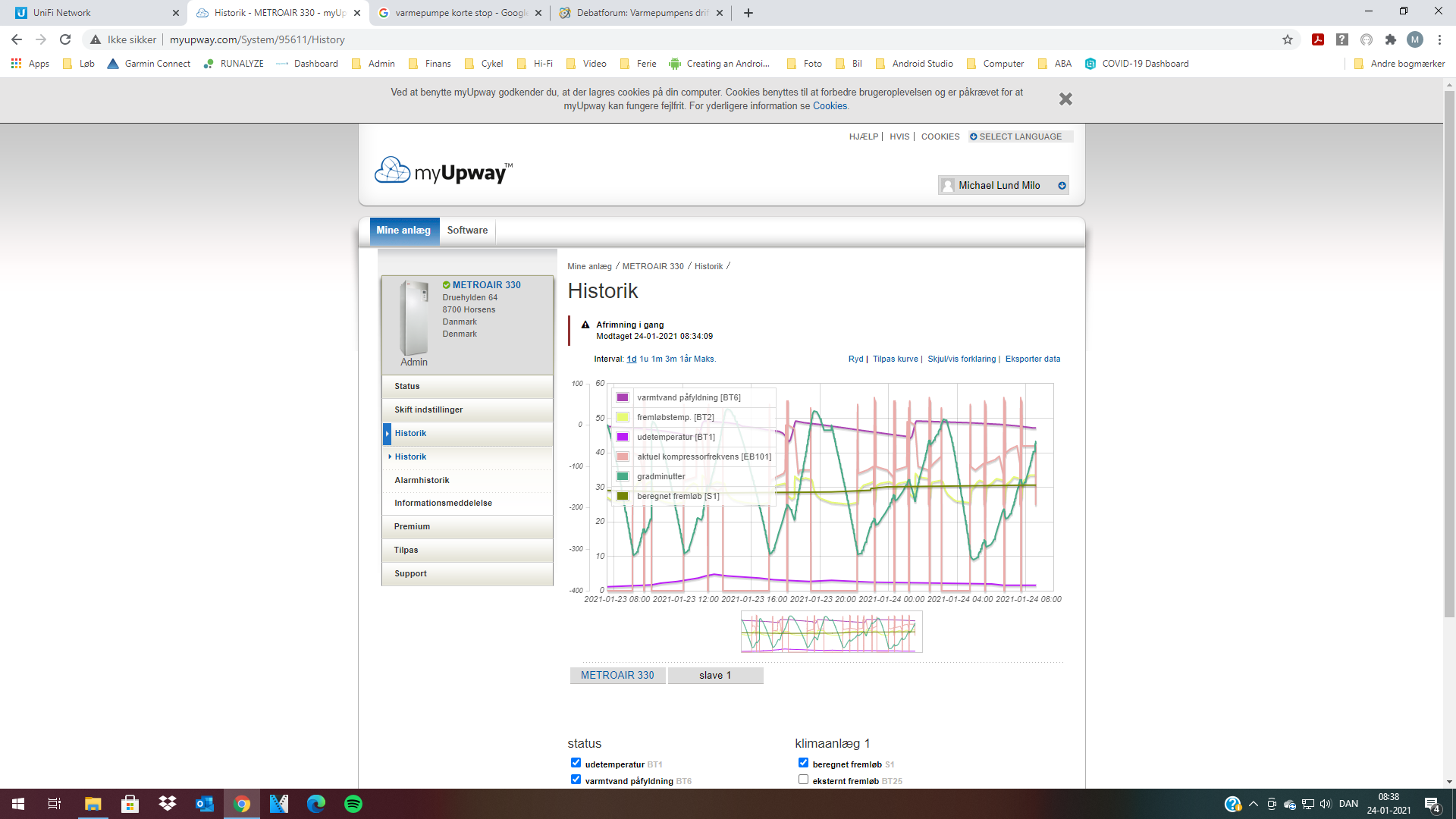

Jeg er i sommers flyttet ind i vores nye hus, og har egentlig ikke pillet synderligt ved anlægget andet end at få det koblet på nettet så jeg kan se an masse data.
Efter at have læst en dek i installatørhåndbogen og diverse steder på nettet - bl.a. her - er jeg begyndt at eksperimentere med forskellige indstillinger.
1. Jeg har ændret max fremløb fra til 35 grader
2. Jeg har ændret varmekurve fra 9 (standard) til 4.
3 Jeg har skruet op for alle rumtermostater for at se hvor højt temperaturen kom op. Efter et par dage lå
den på knap 23 grader i alle rum. (Ca. 3-4 grader uden for i middeltemperatur)
4. Jeg har lavet en kurveforskydning på +1 for at kunne få vores stue/alrum (Ca. 60 kvm)op på 23
grader.
5. Jeg har ændret GM fra -60 til -300 for at mindske antal starter.
Så langt så godt.
Vi har nu en passende stabil temperatur inde i huset og jeg har helt klart en fornemmelse af at pumpen bruger væsentligt mindre strøm nu, for når jeg kigger på bimåleren under drift ligger den typisk omkring 1 kW, medens den før ofte lå på 2-3 kW. De sidste 2 dage har den haft et forbrug på henholdsvis 11 og 16 kWh, men jeg kan ikke bedømme om det er passende.
Jeg synes dog den har mange start/stop når den kører. F.eks. har den her til morgen kørt fra kl. 4.44 til 5.36 og igen fra 5.38 til 6.44 - Fra 6.45 til 7.42 - Fra 7.44 til 8.37 - Fra 8.39 og kører pt.
Jeg forstår ikke helt hvorfor den stopper i de få minutter når GM helt klart ikke er nået op på 0. Se vedhæftede.
Skulle den ikke helst fortsætte med at køre konstant, eller har jeg misforstået noget?
LundMilo tilknyttede følgende billede:billede:

Hvis du ser på teksten på dit billede fra overvågningen, så skriver den “Afrimning igang”. Det kan være det der forstyrre billedet, og skyld i de ekstra stop/start.
En ting er dine “komfort” indstillinger og krav til pumpens drift, noget andet er de fysiske vilkår. De overruler så hvis pumpen ikke kan performe som producenten ønsker, så prøver den lige med afrimning.

Jeg tror du har fat i noget der. Når jeg kigger i Infologgen har den faktisk foretaget afrimning umiddelbart inden den er stoppet og startet igen. Kl. 5:34, 6:41, 7:40 og 8:34
Er der nogen forklaring på hvorfor den afrimer så tit? Skal den det?

DEN SKAL afrime den rim der er ,af og til, du kan bare holde øje med den
Nogle vper er gode til IKKE at afrime, hvis der IKKE er rim på kræet
Andre afrimer selvom der slet ikke er rim på dem, det er dem med en simpel styring, og det er sikkert, men de har så ofte spild
der ska to ting til at danne rim,og det er minus grader på ude delen ,,og vand
vand kommer af kondens ,, og minus kommer selvom der er få plusgrader i luften,, vi køler jo udedelen
er der lav fugtighed i luften, kan dugpunktet være så lavt at der ikke dannes rim
