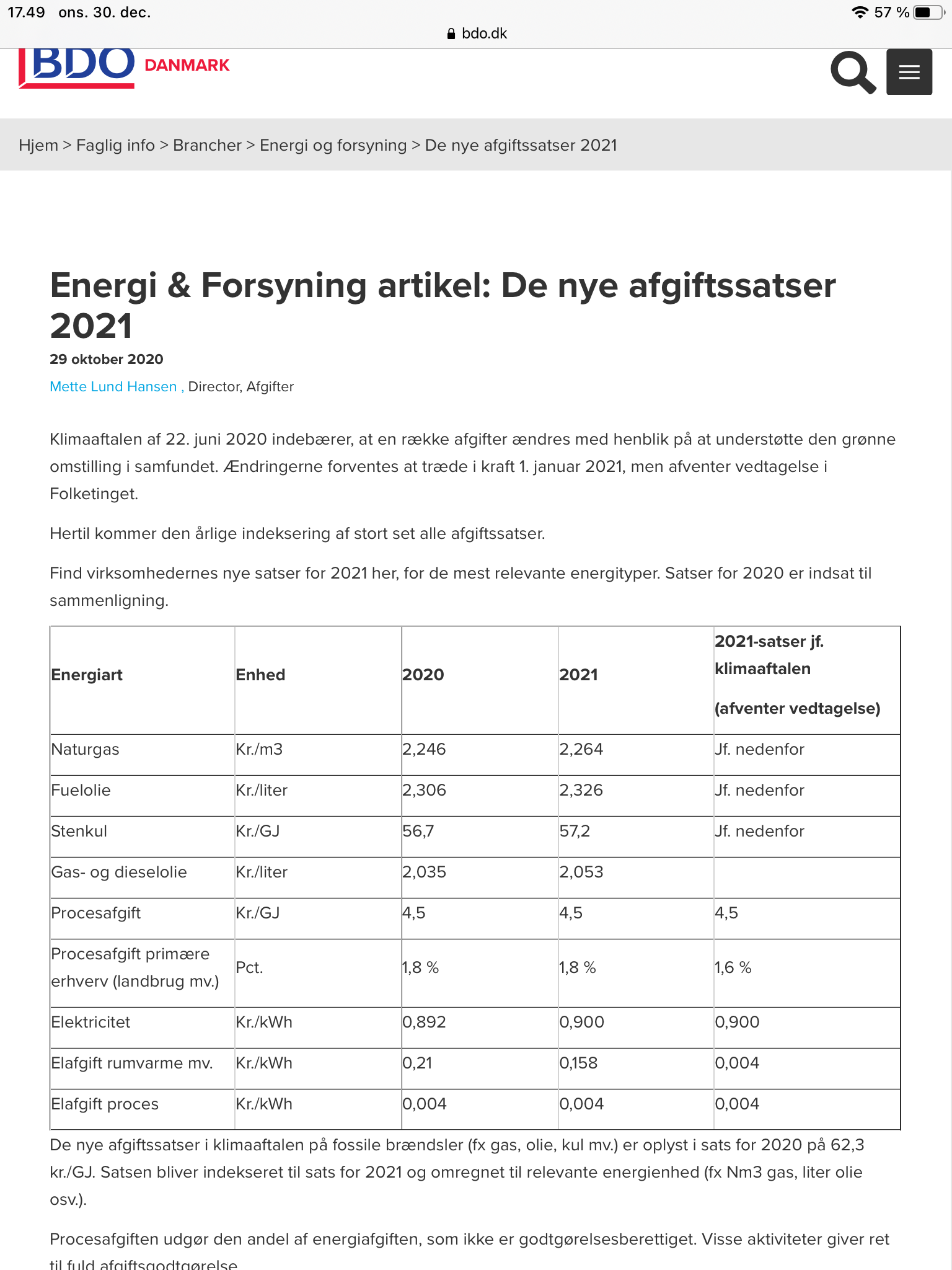

Tror du er lidt gal på den da det er virksomheder der fra 2021 kan få nærmest fuld fradrag (også) for rumvarme. Det har de tidligere ikke kunne trække fra.
For private:
Den almindelig elafgift stiger fra 89,2 øre til 90,0 øre.
Til gengæld falder afgiften på rumvarme (den del over de 4.000Kwh) fra 21,0 øre til 15,8 øre.
Men det er en gammel aftale.

Hvad du gir for strøm ved jeg ikke da det jo er helt individuelt. Det kan være alt mellem 0 og ca. 60 øre alt efter din elleverandør og aftale.
I eksemplet regner de med de 96% besparelse på afgiften (fra 21 til 0,8 øre). Reelt er den nye ekstra besparelse kun fra de 16 til 0,8 øre, men i % gør det ikke den store forskel. (1 % point).
Hvis reduktionen på 20,2 øre skal give besparelsen på 8.700-5.800= 2.900 regnes der altså med der købes 14.500 kWh med den lave afgift - altså over 4.000KWh. Det er der nok ikke så mange der gør ;-)
Huset bruger nok ca 14.500Kwh energi til opvarmning og varmt vand. Det er ca standard for et 130m2 hus. Med en VP med en COP på 3 betyder det jo. at man kun skal købe 4.833 og dermed får en reel besparelse på ca 976 Kr.
