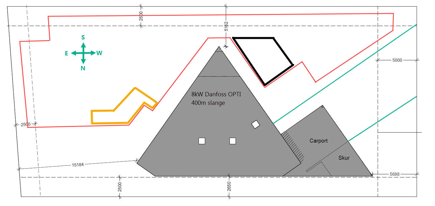

- Er en træterrasse placeret over jordslanger et total no-go ? Regnvand vil jo stadig kunne løbe ned gennem træterrasse og ned i jorden.
- Er med på at en fliseterrasse ikke er en go ide pga mangel på vandnedsivning. Men har her læst at sorte sten vil kunne afhjæpe hvis man alligevel finder det nødvendig at bygge lidt terrasse ind over slanger.
Har vedhæftet et billede af min grund, hvor mine jordvarmeslanger er omgrænset af den røde linje
Det brune område er der jeg gerne vil ha udbygget med lidt træterrasse og det sorte hvor jeg gerne ville ha lidt sten terrasse.
Kommentarer til mine tanker/plan modtages meget gerne.

Hej Lars
Træ terrasse over slangerne er ikke noget problem, hvis du da ikke graver slangerne over. Under sten er det et problem, ikke pga regn, men pga frost. Hvis ikke slangerne er isolerede under fliserne vil frosten, dine slanger afstedkommer, løfte dem om vinteren, og det er surt, at skulle ligge fliser om hvert forår.
