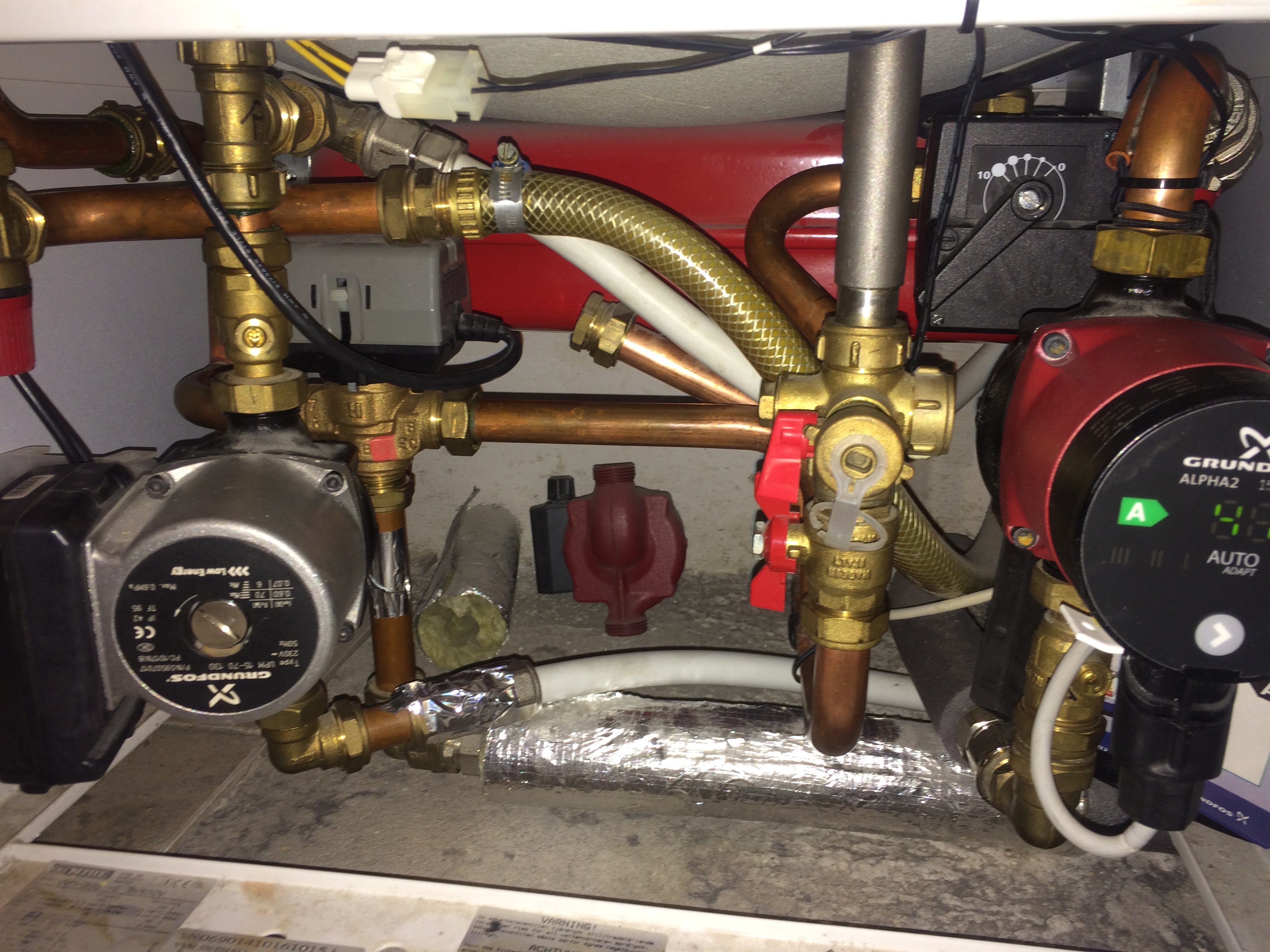

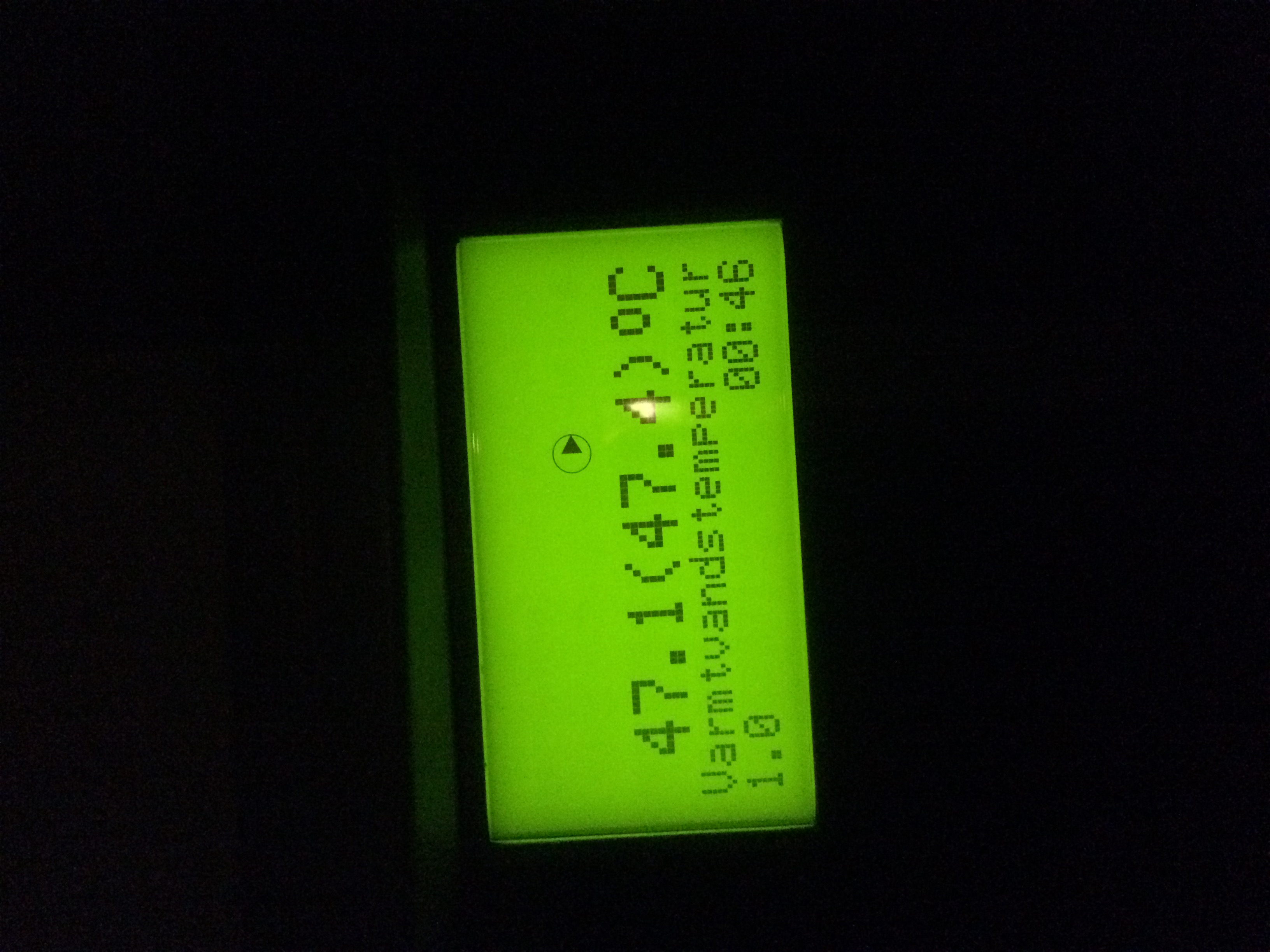

Jeg har umiddelbart konstateret at 3 vejs-ventilen er tæt ved at holde på røret til højre for ventilen, dette rør er kold, så jeg formoder at den derfor er tæt. se venligst vedhæftede billeder
Hvis vi antager at 3 vejs-ventilen er tæt, så har jeg en teori om at energien i varmtvandsbeholderen går på en eller anden måde i gulvarmesystemet. Jeg har prøvet at lufte huset ud så termostaterne trækker varme, umiddelbart efter falder temperaturen i varmtvandsbeholderen, men hvordan det sker ved jeg ikke, da systemet består af en inderbeholder og en yderbeholder, den ene til gulvarme den anden til brusvand, hvis det er rigtig forstået.
Jeg har læst i manualen men ikke blevet klogere, jeg har dog drejet på shuntmotorens drejeknap og fandt ud af at brugsvendstamperaturen igen fald drastisk hurtigt.
Hvis du kigger på billederne kan du se at temperaturen på brugsvandet i top og bund er den samme, er det normalt?

Kender ikke din pumpe i detaljer, men hvis du kikker på mine grafer kan du også se at når der lades på VV beholderen så stiger temperaturen hurtigt. Det er fordi det er en kappebeholder og det er ikke så meget vand VP har at arbejde med. Derfor stiger temperaturen hurtig og VP stopper igen. I en almindelige VVB på ca 100l er der ikke den store lagdeling og temperatur forskel fra top til bund.
Hvis ikke der er "overløb" til gulvvarmekredsløb gennem 3-vejs ventilen, så er der nok ikke så meget at gøre ved det. Du kan evt. prøve at ændre hastigheden på din sekundære pumpe (den der hedder P2 hos mig) og se om det gør en forskel.
