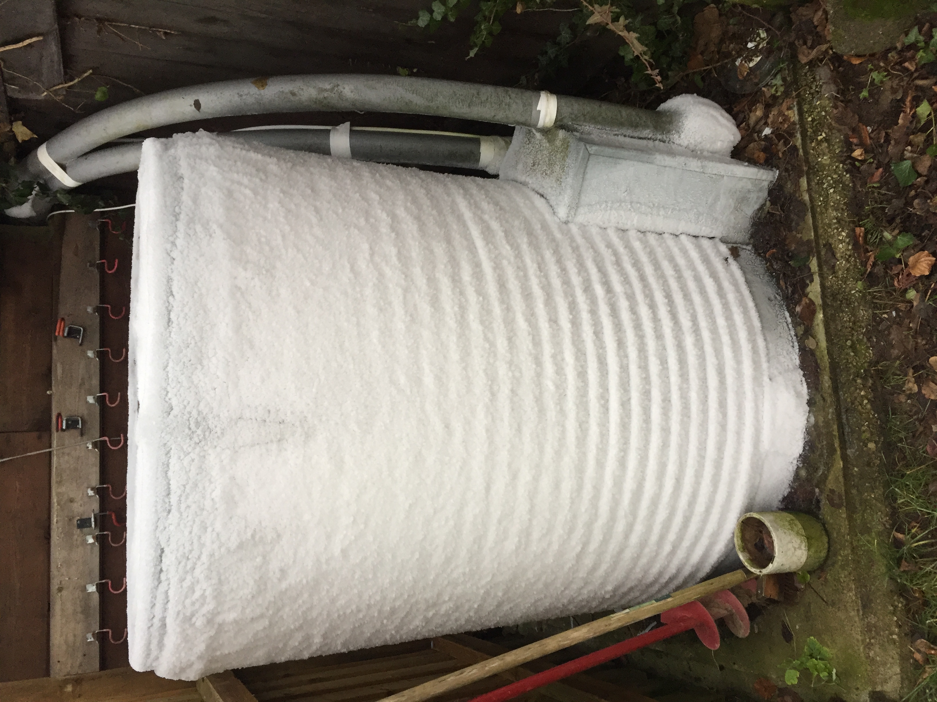

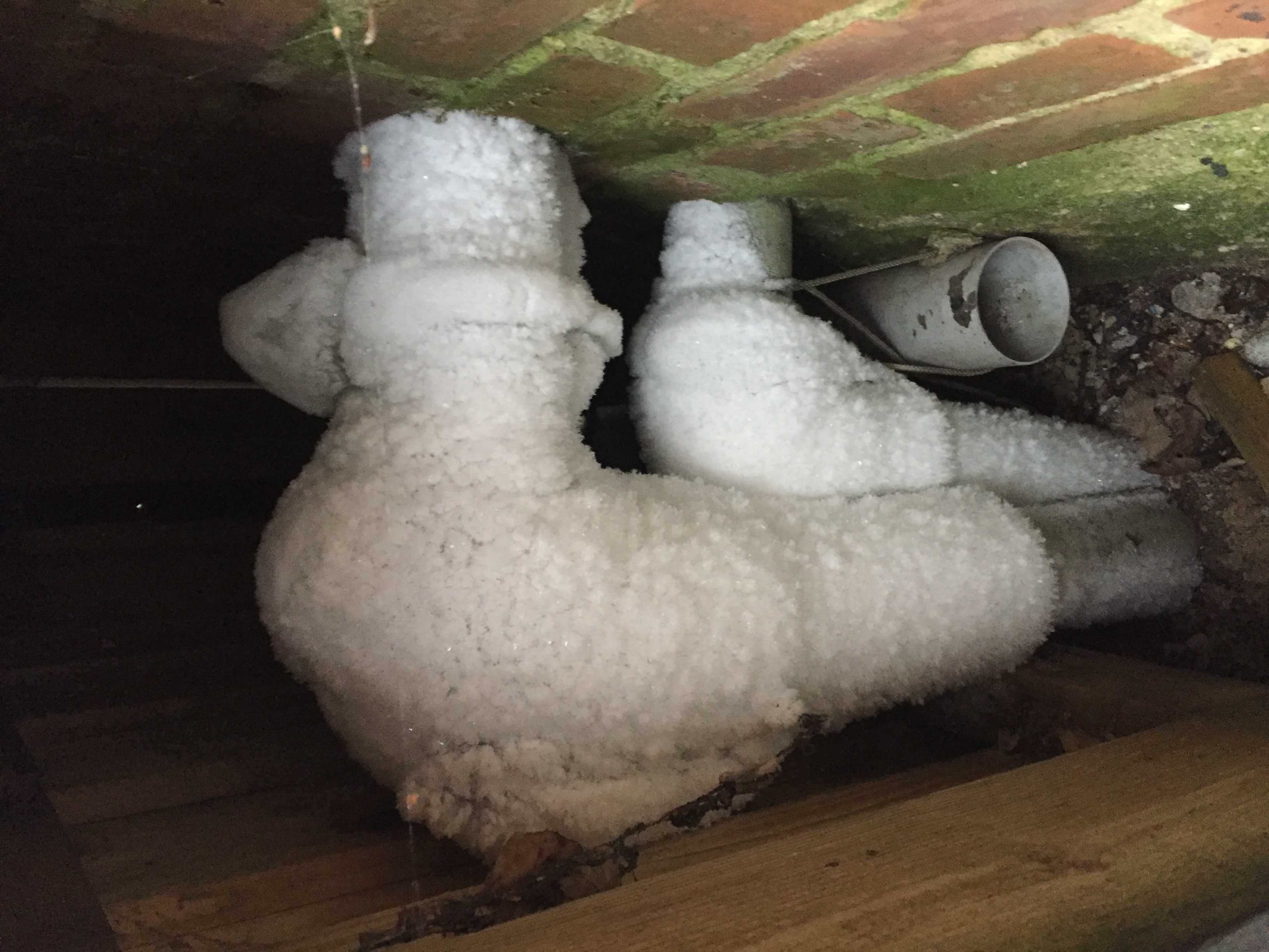

Jeg bruger lige nu ca 45kwh om dagen på varme. Jeg har fundet ud af at der ligger ca 125 M slange i jorden og 140m omkring energifangeren. Ifølge DVI bør der ligge minimum 250 meter i jorden og ca 100 om energifangeren. Det er opført i 1995 så ved ikke om man var lidt mere ligeglad med antal meter der. Jeg har ca -9 grader i jorden nu og -2 på energifangeren og 48 i gennelæbstemperatur. Nogen forslag til hvordan jeg kommer videre?
ThomasD tilknyttede følgende billede:billeder:

Et eller andet er - i min verden - helt galt..
Hvordan er anlægget koblet sammen på brine siden ?
Med de temperaturer nærmer det sig jo termofrost i jorden....
Da jeg var på kursus i energifangere (dog ikke fra DVI) hed det at vi skulle koble varmepumpe-energifanger-jordvarme. når det blev rigtigt koldt (-9 luft) skulle energifangeren frakobles....

45 kwh i de her dage med frost døgnet rundt for et 170m2 hus plus vv forbrug(går jeg ud fra), er ikke såå slemt , specielt ikke ved så høj en fremløbs temperatur
har du styr på hvor meget du feks brugte i dec, og jan
anlægget kan helt sikkert optimeres, ved at få mere slange i jorden
Har du plads til det ?

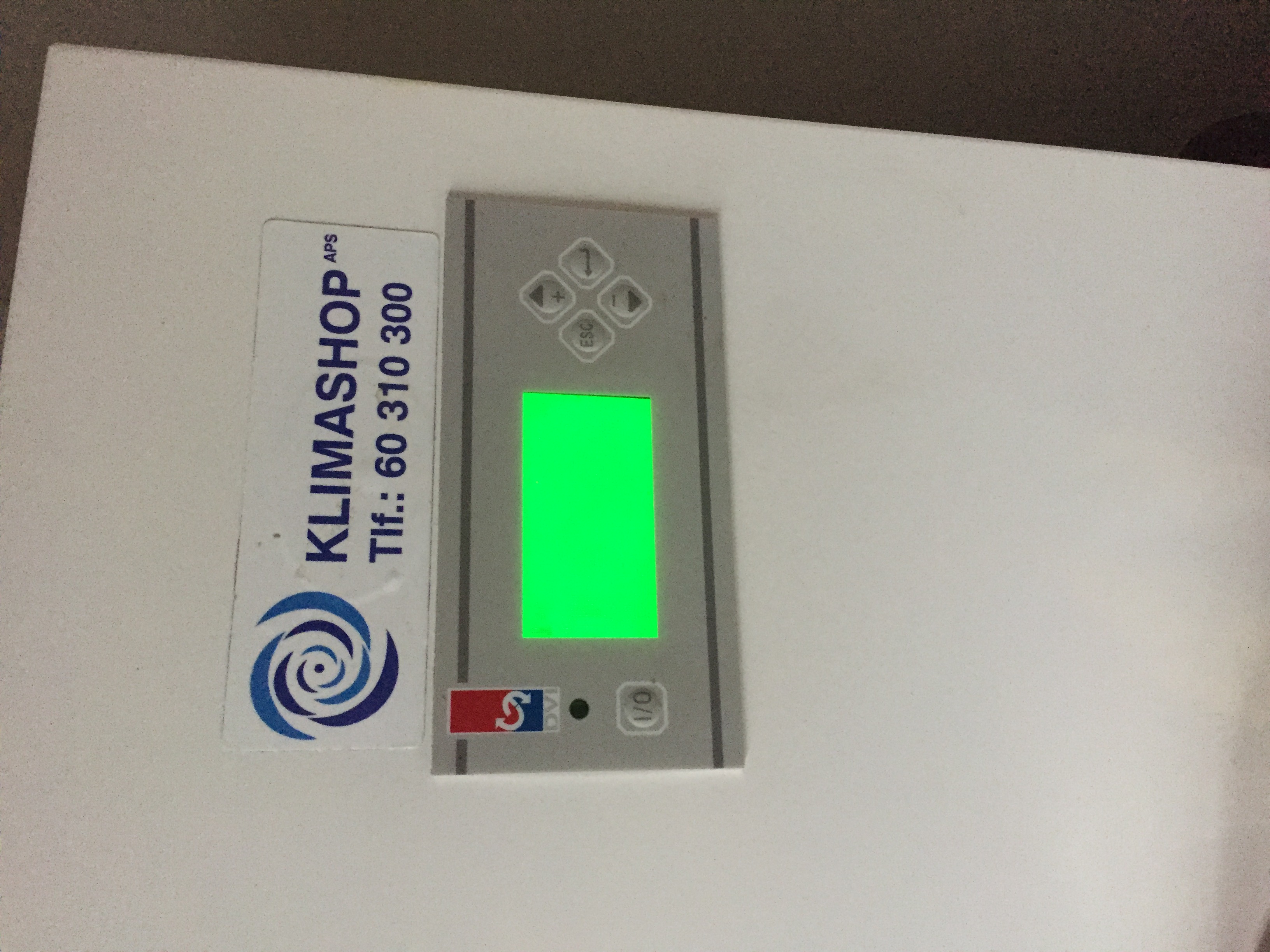

har du snakket med dem der er nævnt på billedet af dit anlæg ?
