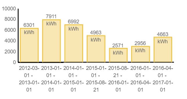

Altså deres årlige udgift til strøm har været på de her ca. 15-17.000 kr og det er jo alt strøm - altså både til jordvarme og el i øvrigt. De har meget sjældent brugt deres brændeovn. Jeg tror ikke de har brugt mere end måske 2-3 rummeter brænde om året.
Deres elforbrug siden 2017:
Periode Forbrug
01/03/2012 - 01/01/2013 6301 kWh
01/01/2013 - 01/01/2014 7911 kWh
01/01/2014 - 01/01/2015 6992 kWh
01/01/2015 - 21/08/2015 4963 kWh
21/08/2015 - 01/01/2016 2571 kWh
01/01/2016 - 01/04/2016 2956 kWh
01/04/2016 - 01/01/2017 4663 kWh
Jordvarmepumpen er opgivet til COP 3.9 mener jeg.

Nu ved jeg hvad det skyldes tror jeg. Min mor kom på plejehjem i 2015, men min far fik en ny kæreste en måneds tid efter. De skulle være flyttet sammen fornylig, da min far så desværre pludslig døde. Men faldet i forbrug skyldes min mors fraflytning, så min far boede alene i en periode. Men fra 2013 og frem til 2016 ses at det er omkring 7000 kwh de har brugt.
Se vedhæftede graf over el-forbruget i huset hentet fra kundeservice hos Vindstød.
Xoom tilknyttede følgende billede:billede:
Xoom
Min far boede alene fra ca. 1.1.2015 til 1.5.2015, hvor min fars kæreste så boede primært hos min far, men fortsat havde sit eget hus, som hu nså bare ikke boede i, men blot besøgte i ny og næ. Det var så meningen hun ville have solgt huset og flyttet rigtigt ind, men det lykkedes så ikke inden min far døde pludseligt.
i det sidste år er der købt 7619kw strøm
lad os sætte forbruget til 3000kw (han boede selv)
så er der der 4619 til varme og varmt vand
med en cop på 3,9 er det 18014 kw
plus 3 rummeter træ a 1570kw
så er huset varmeforbrug 22724kw
det er pr m2 116,53
