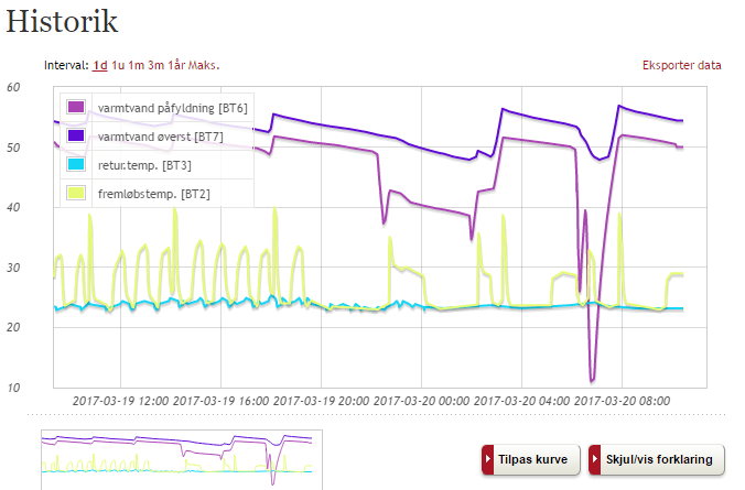

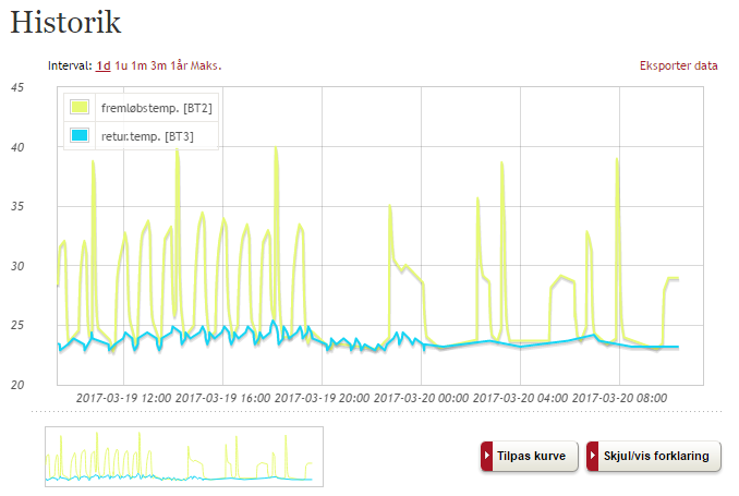

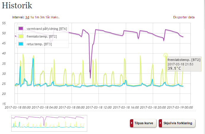

Umiddelbart ligner det at det kommer i forbindelse med at varme brugsvand op. Jeg har vedhæftet en screenshot af kurven med varmtvandspåfyldning, frem- og retur-temperatur. Der kl 21:53 har varmepumpen haft det før omtalte status.
Jeg har desværre først fået Nibe Uplink i forbindelse med udskiftningen af udedelen, så jeg ved ikke om det også har været et problem med den forrige ude del.

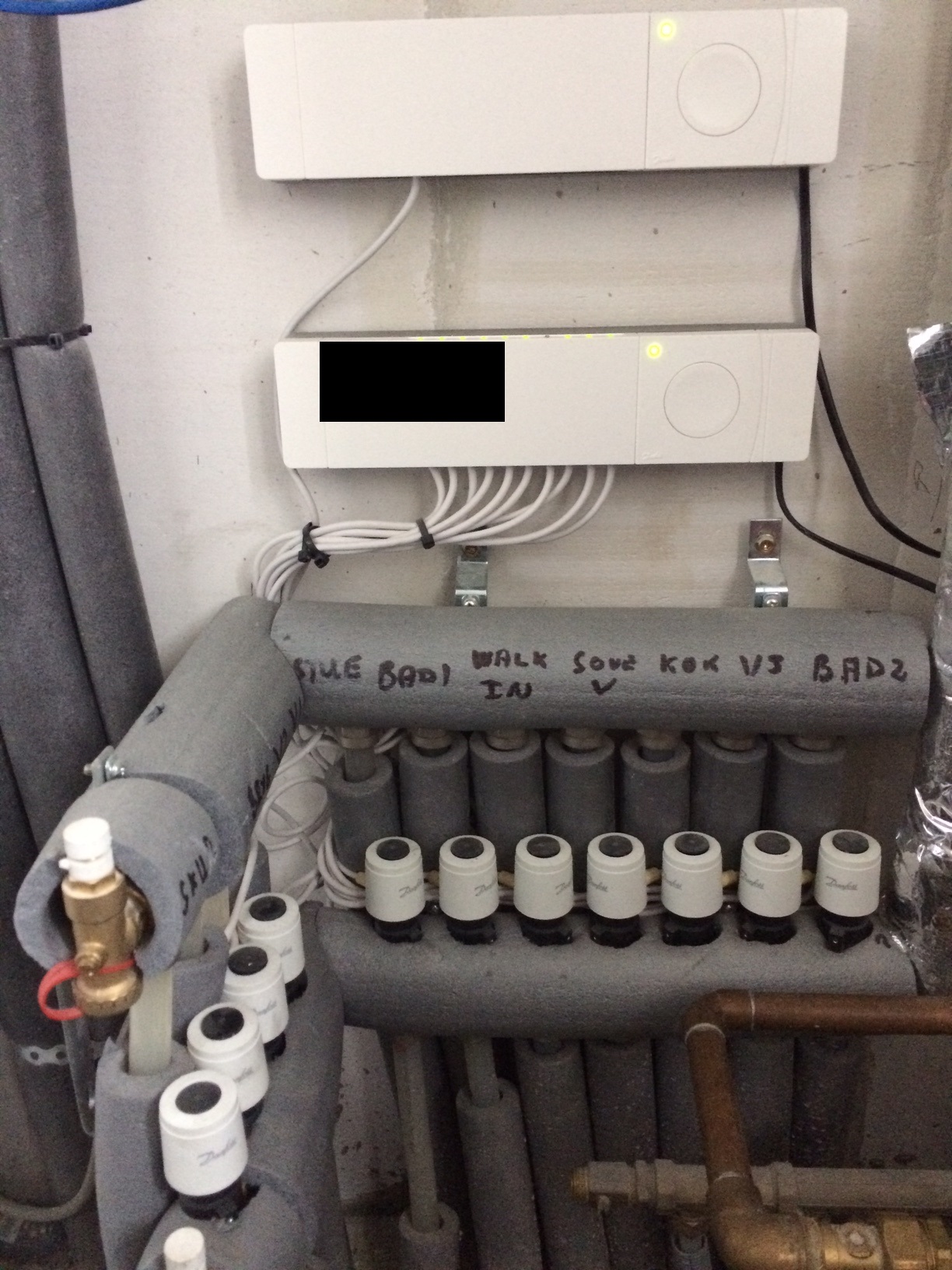

Jeg har godt læst om tung gulvvarme herinde, men vi har en hulens masse fine danfoss living ventiler som ser rigtig smarte ud :-)

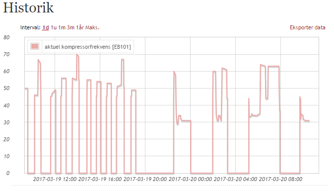

Den har 10-15 start/7 timers drift per dag i øjeblikket.
Den får den der status besked når fremløb rammer de 39 grader, og returløb stadig kun er 24-26 grader. Jeg kan se at returtemperaturen nogen gange følger med, det er dog langt fra altid.
Har du både gulv og radiator varme ?

HVIS dit gulvvarme er styret af termostater
så kunne det være at det er der noget af problemet ligger
de ville knibe din gulvvarme, så der næsten ingen vand løber

og har du bedt om en for høj temp, så for du den jo nok, er der termostater , skruer de bare ned for forbruget, og effekten lagres i for varmt vand ,indtil det heller ikke kan lade sig gøre , og så kommer pausen , der burde varme systemet langsomt hente sin energi fra det varme vand , efterhånden som vandet tempertur falder , skruer termostaterne bare op for forbruget igen , og på et tidspunkt starter pumpen igen , men der burde ikke tændes for elpatron,,? blev den aktiv ? alså begyndte den at varme vandet ?

hvis du INGEN buffer har, og termostater der kniber/frarøver systemt vand at arbejde med ,så skal det gå galt

VAR dit gulvvarme tiltænkt som buffer, MEN du kørte med et for højt fremløb OG du havde termostater
ja så havde termostaterne isoleret vandet i gulvarmen fra pumpen , flowet stod næsten stille
havde du derimod kørt med så lav en mulig temp, så havde HELE gulvvarme vand mængden været i brug
du kan godt ha termostater på, men de skal være en nød bremse til HVIS det blir for varmt

Jeg har kigget grundigt på kurven og må konkludere det er i forbindelse med varmtvandsproduktion der er et problem, eller retter, når den vil opretholde varmtvands temperaturen (kan ses på det billede jeg har vedhæftet i mit første indlæg).
Ved opvarmning af vandet til gulvvarme åbner bypass ventilen det varme vand igennem når trykket stiger, og varmepumpen stopper uden fejl med at opvarme vandet yderligere.

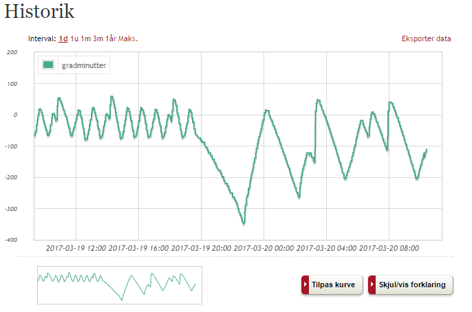

Jeg har lige ændret min gradminut værdi fra -60 til -350 som foreslået. Tænker de -60 er standard? Så må jeg lige se hvad resultatet bliver.

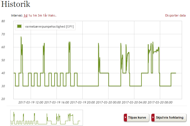

Når jeg ser din kurve er min første tanke, for lav pumpehastighed på varmebærersiden. Varmepumpen er indstillet alt for højt i kurve i forhold til varmefordelerkredsen. Dykket på brugsvand fremløb skyldes uden tvivl en afrimning. Og ja tanken omtales som en buffer. På diagrammerne er den koblet som seriekoblet volumenforøger. Ville nu foretrække en parallel buffer, når man bruger sådanne "smarte" telestater.

Den har kun afrimet to gange efter jeg fik installeret den nye ude del, og det var lige efter hinanden natten til søndag.
Jeg har åbnet helt for alle telestaterne, og lader nu varmepumpen bestemme temperaturen i huset (med undtagelse af soveværelse og redskabsrum), og jeg har ændret på gradminutterne for hvornår den skal starte med at varme gulvvarme vandet op.
Start af kompressor er gået vældigt ned efter de ændringer, men nu kører den til gengæld noget flere timer, jeg ved ikke om det er at foretrække? Jeg har vedhæftet billede af kurve for gradminutter, samt en ny kurve for frem- og returløbs temperatur.
Mht pumpehastighed, jeg har fundet frem til hvor jeg kan ændre det (efter at have brugt et par timer på forummet her i går nat), men jeg er i tvivl om hvad jeg skal ændre det til. Jeg har vedhæftet en kurve for pumpehastigheden også.

ELVP tilknyttede følgende billede:billeder:

og grunden til gradminutkurven ændre sit minimum (maximum?) er fordi jeg har ændret på det flere gange for at se hvordan VP kører. Har sat den til -150 nu, så får den lov til at kører til i morgen sådan.
Som udgangspunkt skal du have færrest mulige starter, så det er jo et gode de er faldet i antal. Dine Peaks i fremløbet kan jeg ikke gennemskue. Men er det fordi man har monteret en standard gulvvarmeshunt, hvorpå der er en termostat der går ind og spærrer? Er dette tilfældet skal du nok have skruet denne lidt op. Oftest stilles disse termostater temmelig lavt, hvorefter de går ind og spærrer flowet. Så burde du kunne fange den.
ELVP
[url=http://www.heatpump.dk/forum/viewthread.php?thread_id=2649&pid=19967#post_19967]hamselv skrev:[/url]
Hej igen,
Uf, du bevæger dig ind på et område hvor min viden ikke rækker endnu. Jeg har vedhæftet et billede af mine telestater, og på linket nedeunder er manualen til inde delen, og på side 12 er der et diagram over tilslutningerne.
http://www.metrotherm.dk/Admin/Public/DWSDownload.aspx?File=%2fFiles%2fFiles%2fMET2015_Doc_Lib%2fVARMEPUMPER%2fMANUALER%2fMETROAIR+330+08960.pdf
Hvis jeg google gulvvarmeshunt, så ligner det at det er det rigtige jeg har taget et billede af.
Umiddelbart hvis jeg følger rørene er der ikke noget at finde ud over rørene selv Smile
Note: Jeg har censureret installations firmaet så der ikke er nogen som føler sig hængt ud på nogen måde...
ELVP tilknyttede følgende billede:billede:

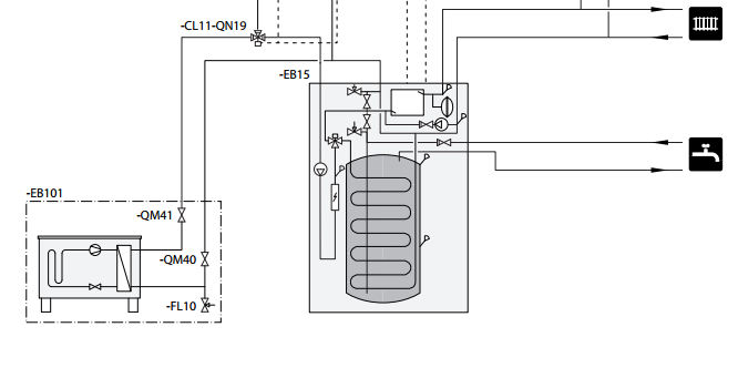

Sidder der en pumpe og noget der ligner en radiatortermostat?
ELVP
[url=http://www.heatpump.dk/forum/viewthread.php?thread_id=2649&pid=19969#post_19969]hamselv skrev:[/url]
Ikke udover den cikulationspumpe som sidder inde i selve indedelen (se vedhæftet diagram)
Så tror jeg på mere pumpehastighed + træge styringen. Men der skal du lige have hjælp ved Vølund experterne.
ELVP
[url=http://www.heatpump.dk/forum/viewthread.php?thread_id=2649&pid=19976#post_19976]hamselv skrev:[/url]
Hmm, hvis jeg ringer/skriver til min installatør, hvad skal jeg så fortælle dem, så de forstår det mulige problem? Så håber jeg de vil videresende mailen til MetroTherm.
HamSelv, har helt glemt at sige tak for din support :-)
[url=http://www.heatpump.dk/forum/viewthread.php?thread_id=2649&pid=19978#post_19978]ELVP skrev:[/url]
Hej Elvp
Jeg vil forslå at du i manualen finder stedet med styrring af varmebærerpumpen,
den kan enten sættes til automatisk eller til fast hastighed.
Jeg vil foreslå at du sætter hastighed til 100%, og ser hvad det giver af forskel mellem frem og retur.
Som jeg husker min varmepumpe, skal jeg ind i installatør/avanceret menu, her kan du ændre den indstilling.
Jeg kan se om jeg kan finde menupunktet i min VP (lidt senere), og så håbe på at menuen har samme struktur uanset typen af varmepumpen.
at sætte varmebærerpumpen på 100% burde nedsætte forskellen på frem og retur.
Tage
[b][/b]VP Vølund 1255-16kW, 800m slange+fra brønd og ind. Opstart oktober 2014, årsforbrug lidt under 9000kWh
Huset ca 400kvm, heraf de ca 250kvm fra 2006, resten renoveret 1993, temp inde mindst 20grader, i det fra 2006 ca 23 grader.'
mest radiator, dog ca 120kvm tung gulvvarme
Samt dette anlæg i vores kommende bolig:
Vølund VM310 og F2120-8
en luft til vand pumpe.
Huset er ny renoveret og god t isolret - gulvvarme over alt, så vi ar i tiden oktober 2019 til først feb 2021 brugt 4200kWt strøm på bimåleren
hus opvarmet til 21-22 grader i hele perioden
ELVP
[url=http://www.heatpump.dk/forum/viewthread.php?thread_id=2649&pid=19979#post_19979]tagestavsdal skrev:[/url]
Hej Elvp
Tage
Hej Tage,
Mener jeg holder "tilbagepilen" inde i 6-10 sekunder og derefter dukker der er service menu frem, og derinde har jeg fundet en masse spændende indstillinger :-) Den står til auto nu med min 30%. Jeg forsøger at sætte den op til 100% og ser hvad der sker.
Jeg vender tilbage med resultatet Smile
ELVP
Rettelse,
Hastigheden for varmebærerpumpen er pt sat op sådan her:
Varmt forbrugsvand: Auto
Varme: Manuel, 40%
Standby: 30%
Tænker i og med det er produktionen varmt forbrugsvand som er problemet, at det er den som jeg skal rode lidt med?
Sidder og tænker (uden at kende reguleringen), hvad sker der i auto på varme? Eller som minimum mere fart under varme og også under standby! Det er galt at varmepumpen ikke ved hvad der foregår (for lav standby hastighed) og ikke kan komme af med varmen (hastigheden når der skal varmes). Gevinsten er bedre COP og vil mange gange overstige hvad en knibning af cirkulation på varmebæreren kan give af nærmest usynlig elbesparelse.
