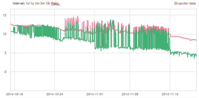

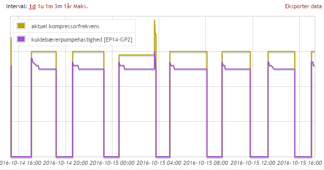

Jeg starter min pumpe 16.oktober 2014, og de første 30 dage kører brinepumpe konstant,
herefter indstilles den til auto.
Jeg har vedhæftet et billede af histotikken på brine temp ind og ud den første ca 1½ måneds tid
her ser du tydeligt at de første 30 dage er der næsten sammenfald mellem brine ind og ud, men efter den 16.11.2014 finder du en forskel på ca 4 grader
Hvis ikke min fil kommer med, så se selv historik på nibeuplink
vælg brine ind + brine ud, og vælg perioden til max
herefter vælger du med musen det udsnit af grafen du vil se på.

Erikm
Kan godt følge dig i at der vil opstå meget lav dif temperatur når brinen kører konstant. Men det vil jeg da ikke mene min gør mere.

Hej Erik
Kan du i menuen se hvilken hastighed din brinepumpe kører med, samtidig med at kompressoren kører?
Du kan på Nibeuplink billedet se at min kører med 25%, når kompressoren kører med 30%
Jeg mener at huske at jeg selv har sat brinepumpen til de 25% som det laveste. Kan du regulere på din også
Jeg tænker om din Figther ikke er forgængeren til min 1255, så måske kan du også regulere på minimums hastighed af brinepumpe = kuldebærerpumpen?

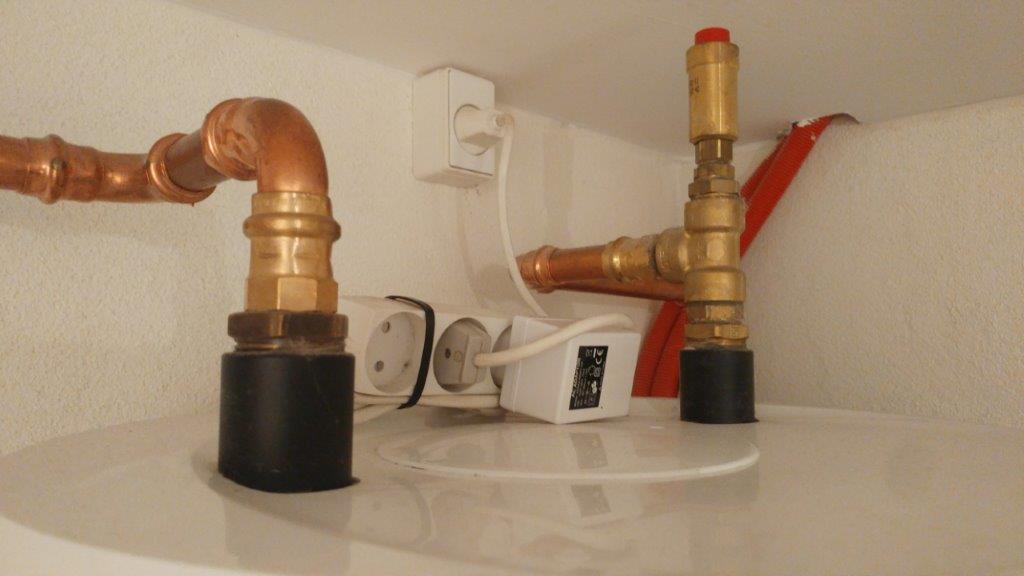

Med hensyn til ekstern cirkulations pumpe,

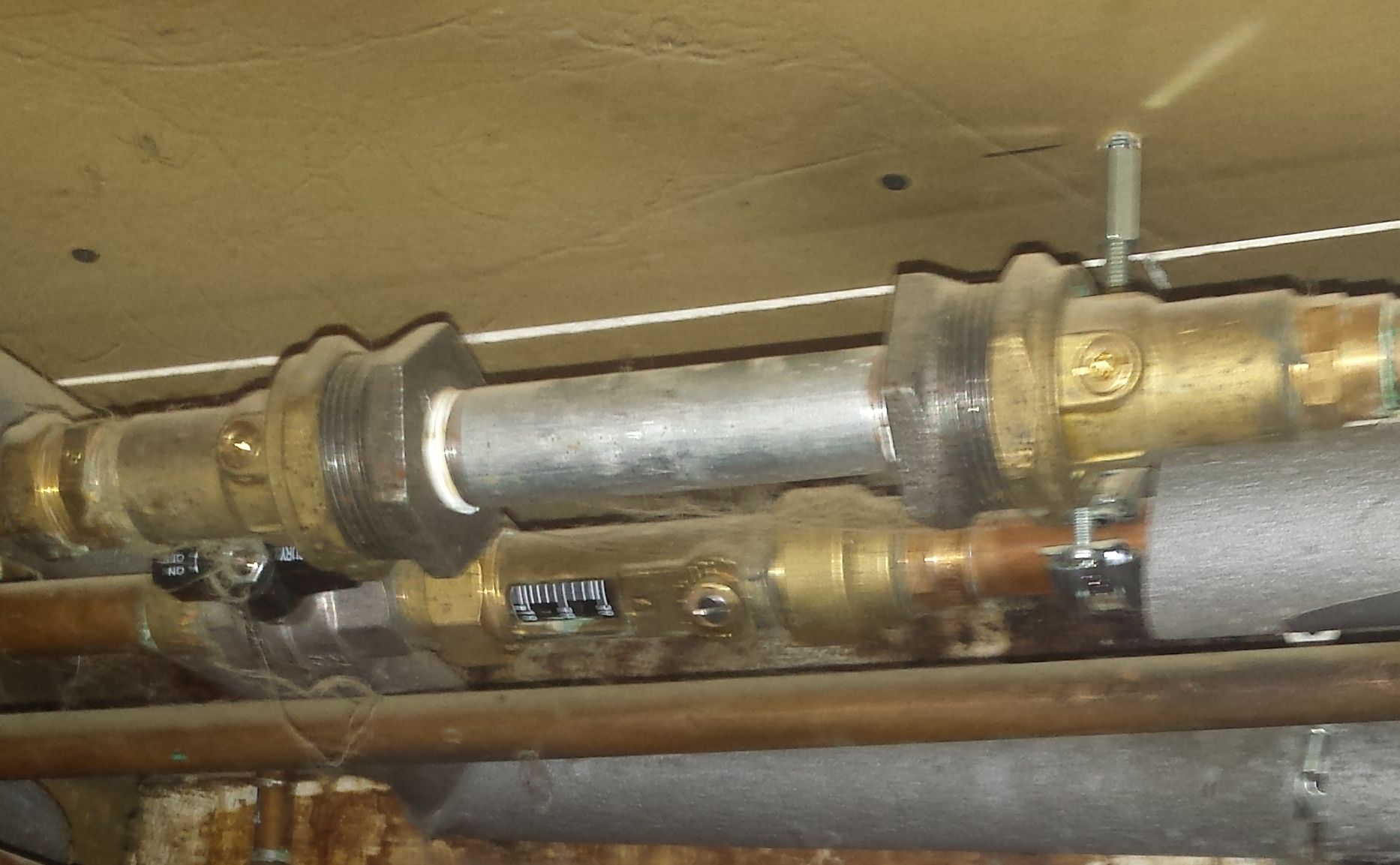

Min anlæg erstattede et træpillefyr, her havde jeg 2 eksterne cirkulations pumper og så kedelpumpen. 2 eksterne fordi jeg har bygget en tilbygning som fik sin egen kreds helt fra fyrrummet. Da vi monterede VP i oktober 14 fik jeg en buffer tank på 100L og den interne pumpe i VP cirkulerede til buffertank og herfra hentede jeg med de eksterne pumper varme til radiatorer.
Januar 13 eksperimenterede jeg med at fjerne de eksterne pumper og fra koble buffertanken.
I første omgang for ikke at ændre rørføringen, hvis det nu ikke virkede med kun den interne pumpe, så lukkede jeg bare for buffertanken (den har en hane i bunden, se billede),
og jer erstattede mine cirkulations pumper med en rør fitting lavet med 2 stk 5/4" propper med 3/4" hul imidten, samlet med et 3/4" nippelrør og propperne er lige blevet drejet lidt plane i kanten, således at de har en planflade ligesom anlægsfladen på cirkulations pumpen, (dog mindre), således at du kan slutte tæt med gummipakningen til cirkulations pumpen.
igen så lavede jeg denne fitting, fordi jeg ikke ville ændre rørføring, før jeg vidste om det virkede.
Mit anlæg har kørt på denne måde siden januar 2013 uden problemer.
Hvis jeg får tid/synes det er relevant vil jeg få omkoblet buffertank, så den ikke som nu sidder parallelt over frem og retur kredsene til at sidde i serie på returkredsen.
Har du en buffertank på dit anlæg?
Kan du lukke for den i bunden ligesom jeg kunne, så vandet bare løber gennem toppen af buffer?
Hvis ja, så synes jeg du skal prøve med en fitting til erstatning for den eksterne pumpe.
Det koster ikke specielt meget at købe 2 propper hos VVS eksperten eller lignende og få et nippelrør tilpasset i længden, måske/måske ikke er det nødvendigt med en smule plandrejning, så fitting pakker tæt.
Se billedet af hvordan min fitting ser ud.
Tage
tagestavsdal tilknyttede følgende billede:billeder:

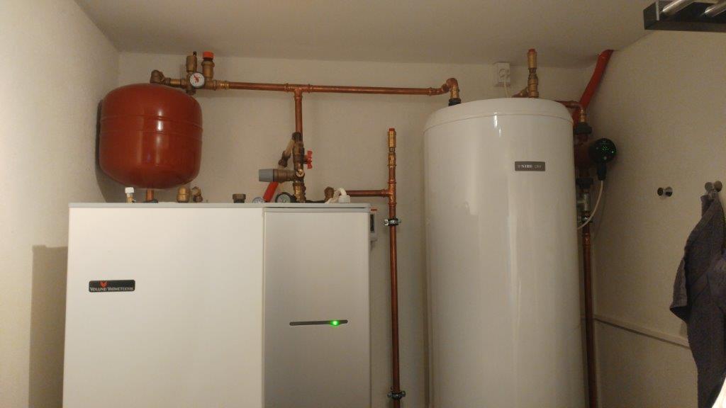

Har en buffer på varmekresen på 100L, 2 rør i toppen & 1. i bunden, ingen haner.
Måske man i første omgang bare skulle lade den sidde, bruger 22w (Trin 4, anbefalet af Serviceteknikkeren)
Det er jo nok ikke her den helt store besparelse er Smile
Til sidst lige nogle tal fra min brine med 400/800m efter 23 min.
2 krese: Ind/Ud: 9,7/8,7
4 Krese: Ind/Ud: 11,3/10,9
Bliver spændene at se til vinter hvad de ekstra 400m Gør Smile

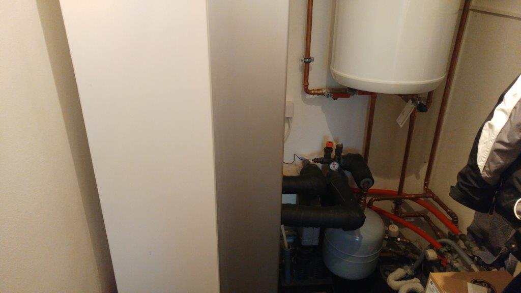

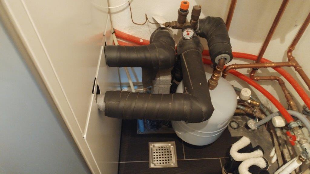

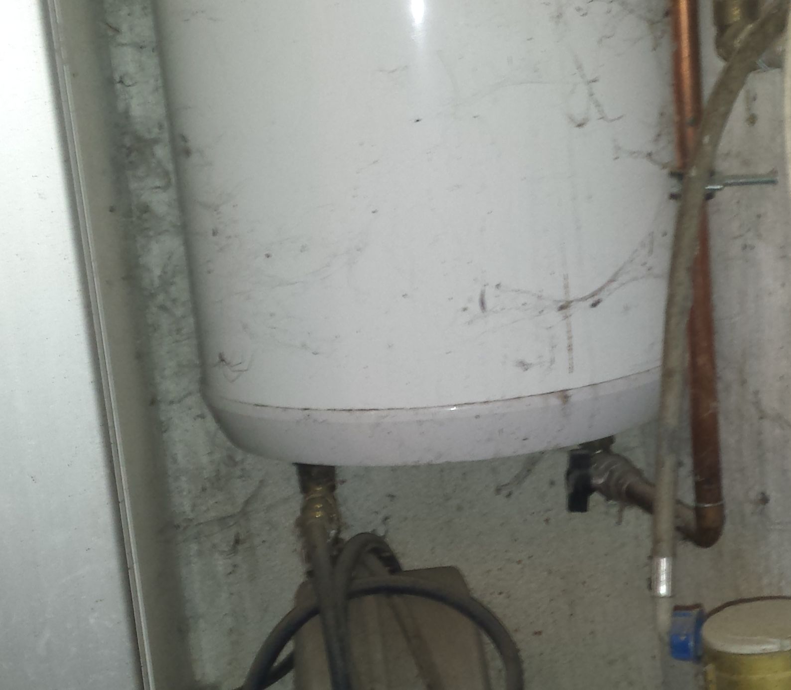

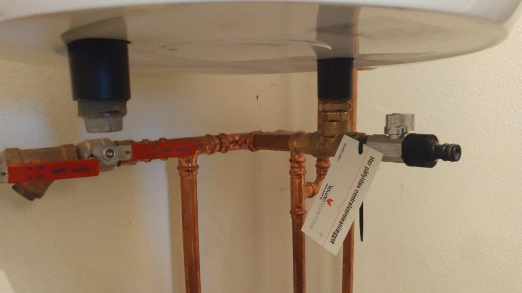

Erikm tilknyttede følgende billede:billeder:

Har siden de har været (sidste fredag) åbnet/lukket udluftningshanerne på de 2 manifolde i brønden, til der ikke kom mere luft af flere omgange. De sidste 5 dage er der kommet væske med det samme, og det "Bobler/banker" heller ikke mere. Trykket på anlæget er nu: 1,6 bar
