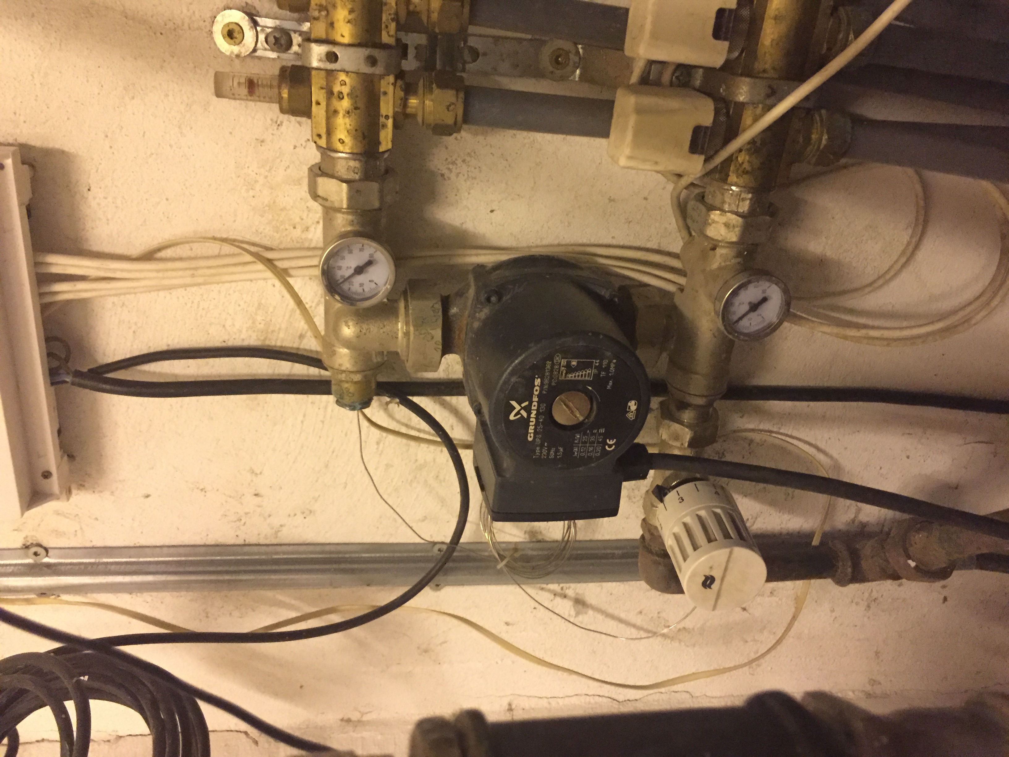

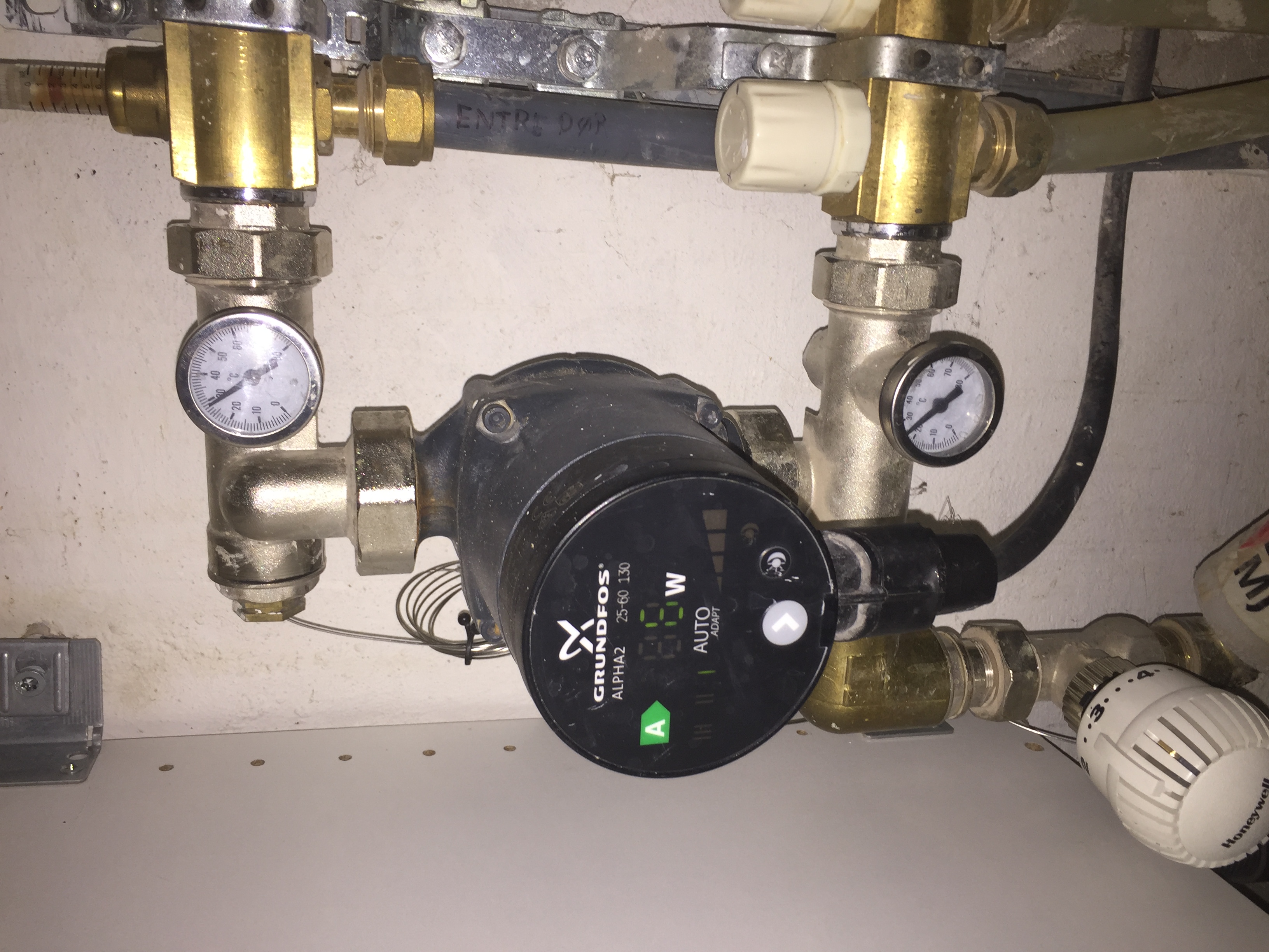

De er så vidt vides fra VVS-Eksperten og er i den billige ende af skalaen. De lukke helt sikkert ikke for cirkulationen, da der blot bliver tilført varmt vand via en ventil. Men burde de ikke kunne komme tættere på fremløbstemperatur alligevel?
På billederne er retur til buffer til højre på de nederste fordelerrør.

AndersKjergaard tilknyttede følgende billede:billeder:
