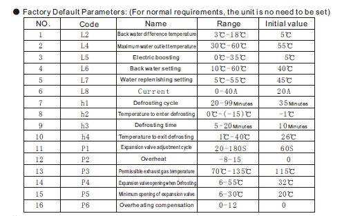

Hej alle Jeg har en luft til vand VP. Det er en 13kW no name fra Kina med Copland EVI compr. Den har en meget dårlig cop. værdi pga manglede indregulering.Jeg har prøvet at justere selv, jeg kan øge cop. værdien men så fryser den til. Jeg har nu 35° c på anlægget jeg vil gerne have højere temp så jeg også har varmt brugsvand men så stiger forbruget voldsomt. Er der en som kan/vil hjælpe? Jeg har vedhæftet et skema over de parremetre som kan ændres.
ess
Defrosting cycle 20-99 min 35m
Temperature to enter defrosting 0 -15, -1
Defrosting time 2-20 min 10m
Temperature to exit defrosting 1- 40 26c
Expansion valve adjustment cycle 20-180s 60s
Overheat -8 - 15 -2
Permissible exhaust gas temperature 70- 135 115c
Expansion valve opening when Defrosting 6 -55 32c
Minimum opening of expansion valve 6 - 30 20c
Overheating compensation 0 - 12 0

Det er ikke mit varmesystem jeg har problemer med men varmepumpen. den har følgende indstilligs muligheder:
Defrosting cycle 20-99 min står nu på 35min
Temperature to enter defrosting 0 -15°c, står nu på -1°c
Defrosting time 2-20 min står nu på 10min
Temperature to exit defrosting 1°- 40° står nu på 26°c
Expansion valve adjustment cycle 20-180s står nu på 60s
Overheat -8° - 15° står nu på -2°
Permissible exhaust gas temperature 70°- 135° står nu på 115°c
Expansion valve opening when Defrosting 6° -55° står nu på 32°c
Minimum opening of expansion valve 6° - 30° står nu på 20°c
Overheating compensation 0° - 12° står nu på 0°
Wink
ess tilknyttede følgende billede:billede:
