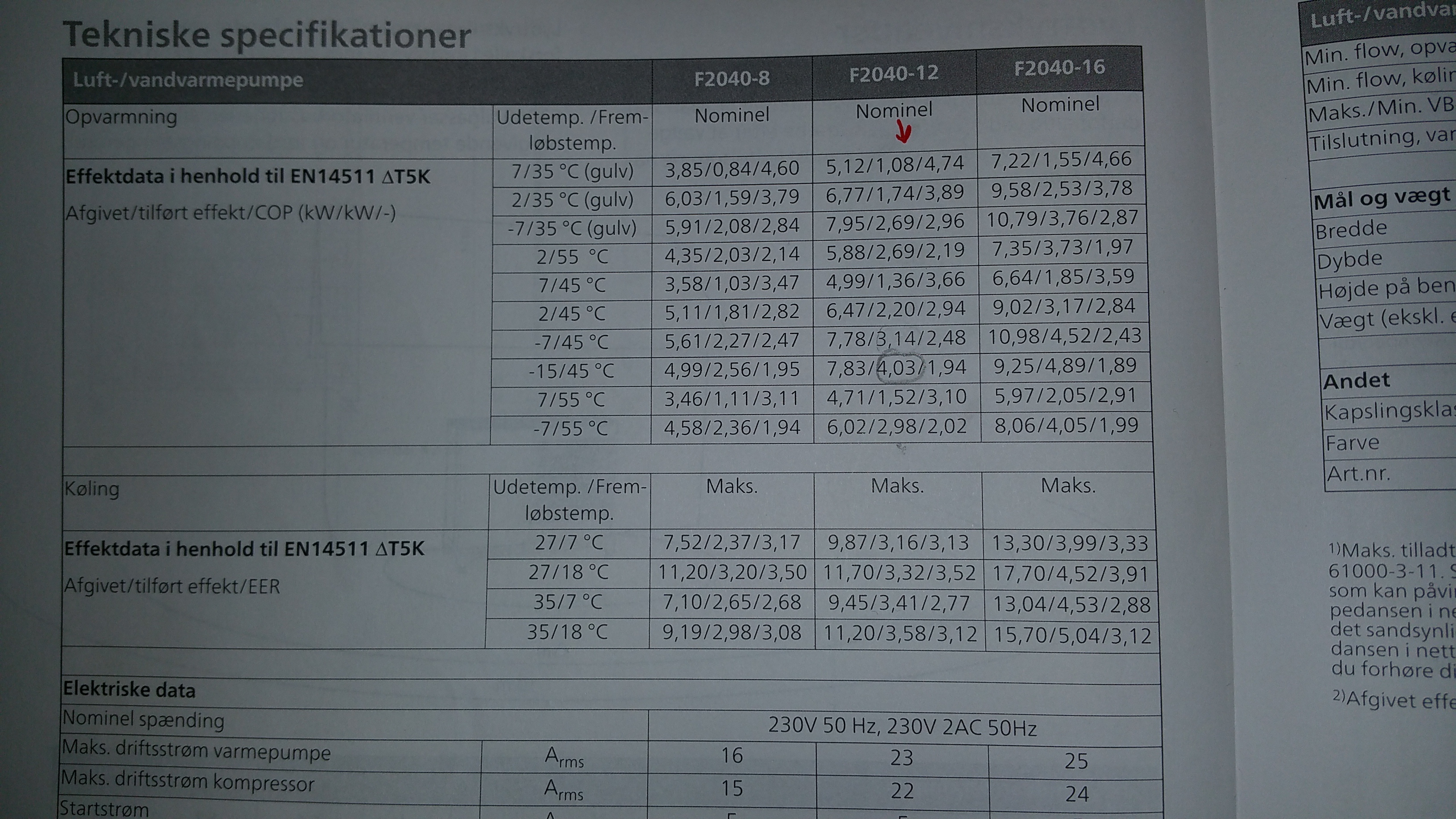

Såvidt jeg har forstået, har min NIBE F2040 varmepumpe en effekt på 12 kW.
Under de tekniske specifikationer (effektdata side 42) i installationshåndbogen til min varmepumpe ser det for mig ud til at det kun er i forbindelse med køling, den kan yde 12 kW. Eller rettere, 11,2 kW.
Til opvarmning angives højeste ydelse tilsyneladende til 7,83 kW (ved -15/45C og COP 1,94). Næsten samme ydelse (7,78) angives ved -7/45C og COP 2,48.
Læser jeg effektdataene helt forkert. Se den vedhæftede fil.
