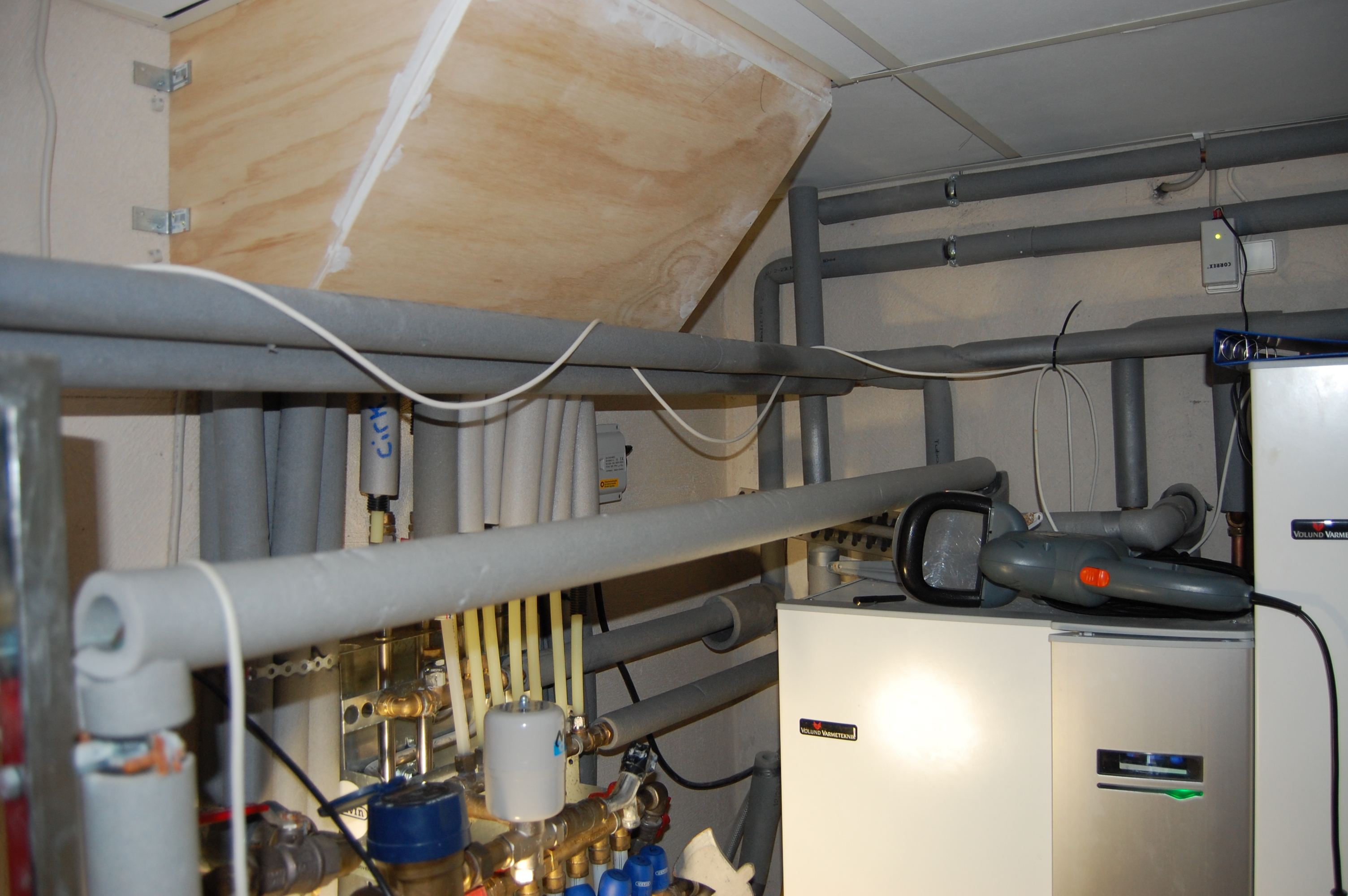

Så har jeg lavet nogle billeder omkring bufferen. Jeg kan ikke se de helt ligner de eksempler der står i installationshåndbogen.

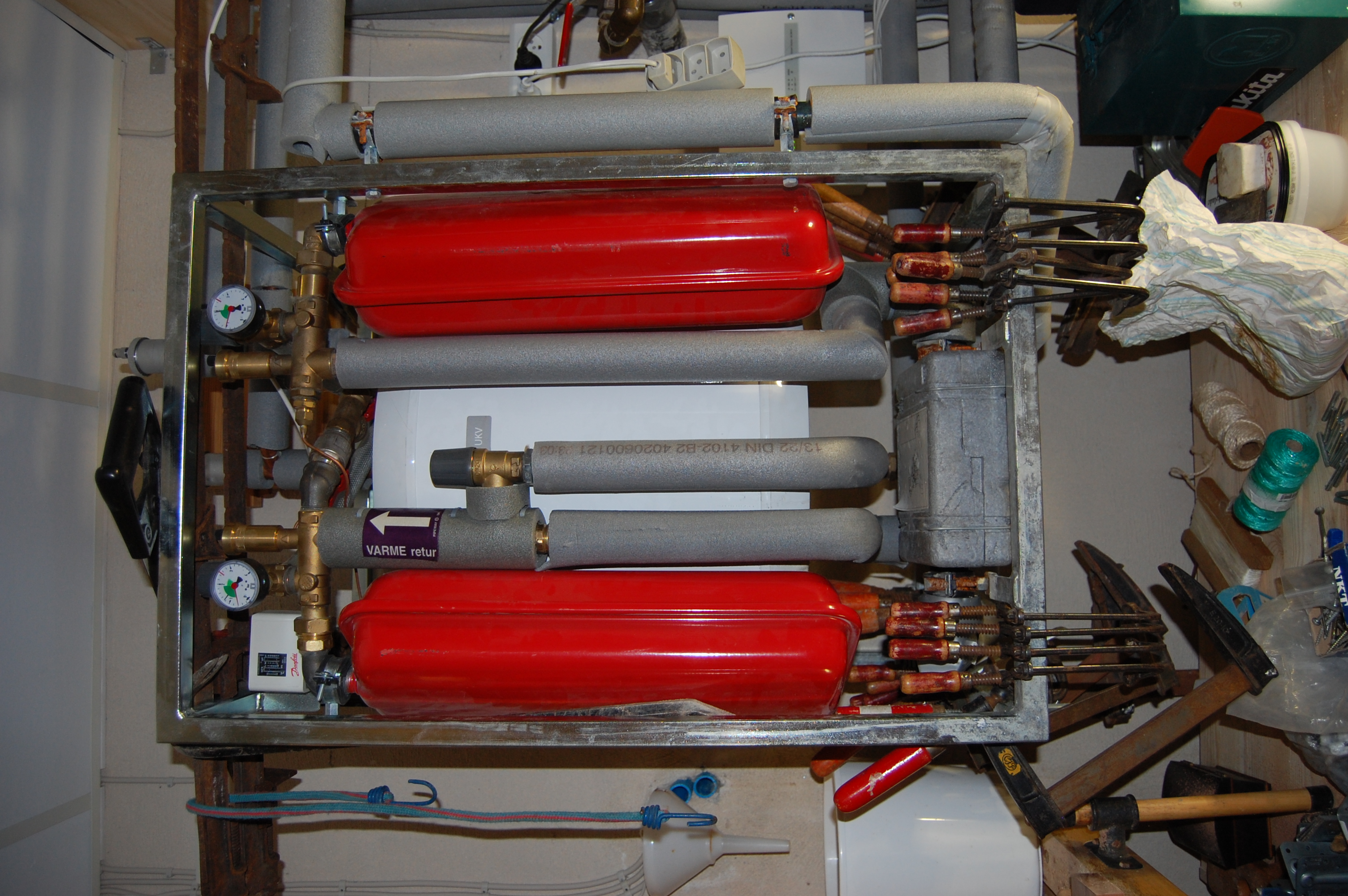

Billed 1901: viser bufferen. Venstre røde er expansionsbeholder til gulvvarmen. Højre er expansionsbeholder til brine. Det midterste rør kommer fra bufferens bund og ender i en DUCO DN20 ventil der er stillet på 2
Billed 1903: nærbilled af Duco ventilen

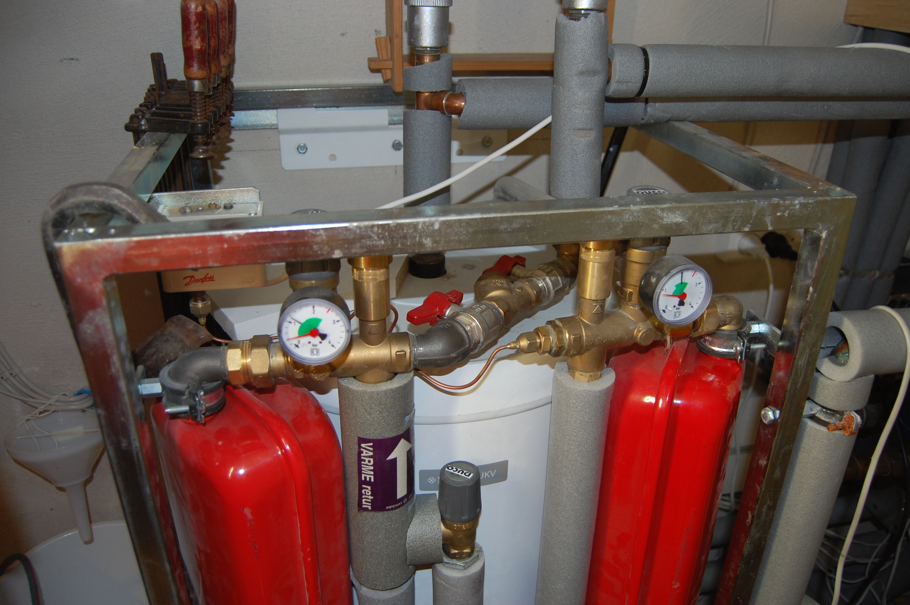

Billed 1904 billed at buffer top. Bufferens top er kun forbundet til varmepumpens XL1 (varmebærer frem). Røret med 'varme RETUR' er forbundet til expansionsbeholder og varmepumpens XL2 (varmebærer retur).

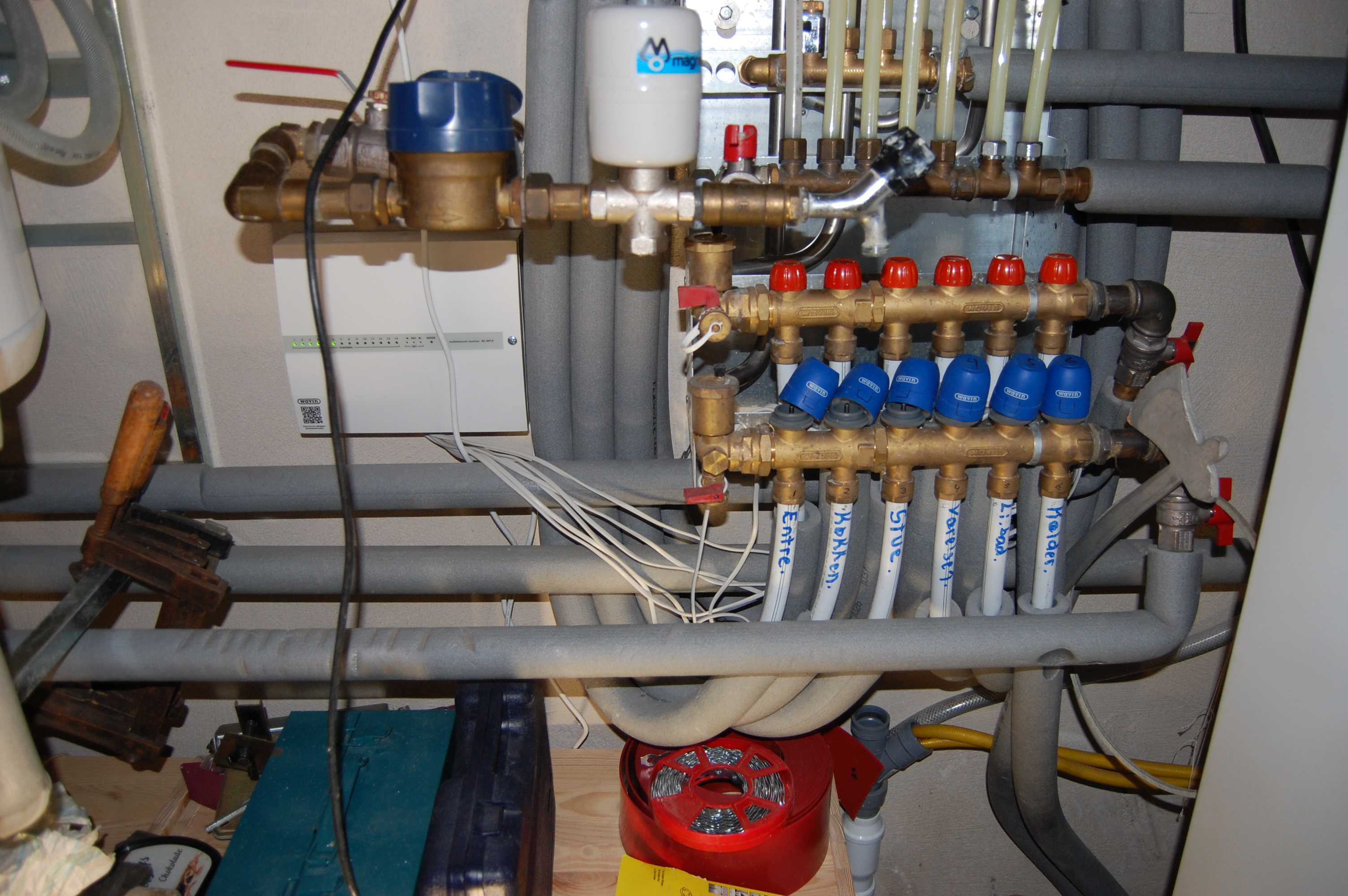

Billed 1900 Viser den ene af to gulvvarmefordelinger (der er en til på 1.sal). Blå med telestater er forbundet med venstre rør på billed 1901 mærket 'varme retur'
Den røde side er forbundet med bufferens bund.
Billed 1905 viser rørene over til varmepumpen (den lille) og varmtvandsbeholderen helt til højre (VPBS300 - nej jeg har ikke solvarme endnu).
Som jeg ser det: varmepumpen sender varmt vand til toppen af bufferen. Fra bunden sendes vand ud til gulvvarmen (rød) - men kan også komme retur til varmepumpen via Duco ventilen - jeg formoder det er en ventil der skal sende vand retur hvis ALLE gulvkredse er lukkede????. Er 2 så en fornuftig indstilling.
