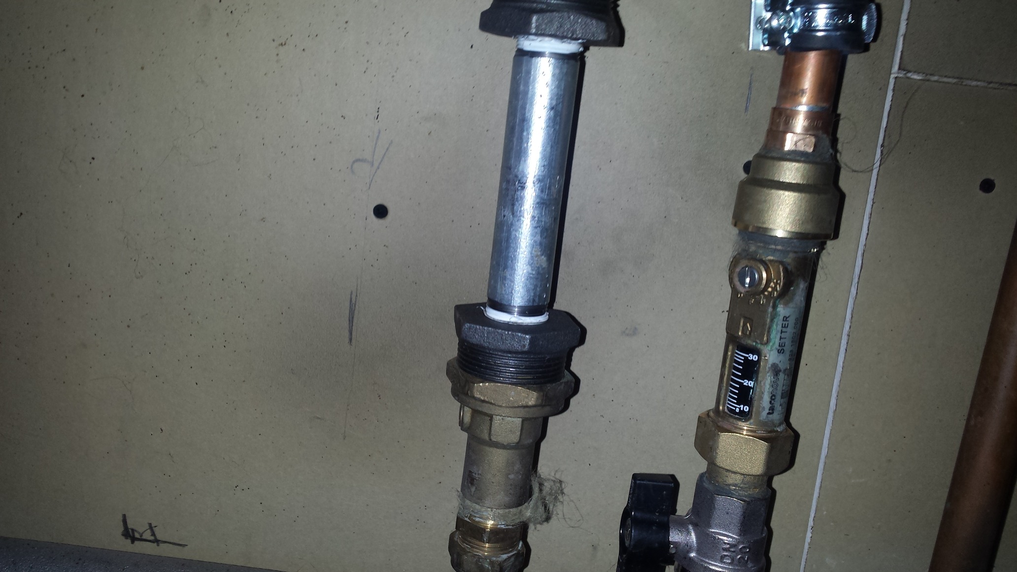

Siden har jeg fjernet de 2 eksterne pumper og erstattet dem med et gennemgangs rør.
Jeg købte 2stk 1½” propper med et ¾” hul i midten, fik en kollega til at dreje anlægsfladen jævnt, så den trådte pænt på gummipakningen, som i forvejen bruges til cirkulationspumpen.
Den eneste forbedring jeg lige mangler at få lavet, er at erstatte det ene stykke rør med en skyde ventil, således at jeg lidt mere fint kan regulere flow i de 2 kredse. I øjeblikket regulerer jeg med kuglehaner, hvilket ikke er helt let.

Jeg vedhæfter lige et billede af min cirkulations pumpe erstatning.
tagestavsdal tilknyttede følgende billede:billede:
