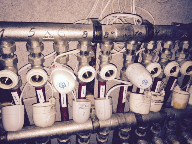

Jeg har konstateret at mit gulvvarme ikke er indreguleret og er derfor på jagt efter et skema at indregulerer efter. Udfordringen i den sammenhæng er at jeg ikke helt ved hvilket mærke jeg har.
Ud fra telestaterne at dømme tror jeg det er et Megatherm manifold, men det kunne være rart hvis nogen i forum eventuelt kunne bekræfte dette og eventuelt kunne henvise til et regulereringskema.
Har forsøgt at vedhæfte et billede af manifolden.

PB-Nibe1245 tilknyttede følgende billede:billede:

Er der ikke noget på den anden manifold??
Der ser ud til at sidde noget nederst i billedet.
PB-Nibe1245
@Chr
Der sidder endnu en manifold under den der ses på billedet.
På denne sidder ventiler, hvormed indreguleringen kan finde sted.
Jeg har i mellemtiden fundet ud af, at det er et RBM manifold og ventiler, hvilket anvendes af Megatherm. De tabeller jeg har kunnet finde på Megatherm angiver dog for mange omgange i forhold til det jeg kan dreje på mine ventiler. Jeg overvejer derfor om VVS 'Eren har sat noget ukurant op i sin tid?
Jeg vil senere på ugen forsøge at indregulerer ved hjælp af temperatur, altså ved at måle med laser. Nogle der har erfaringer med det og en fremgangsmåde?

Laser temperatur målere er selvfølgelig dejlig bekvemme da de er "trådløse", men de giver ikke et nøjagtig nok billede af temperaturen da det ikke kun er på selve "prikken" du måler men et kegle område. Overfladens farve og reflektans har også meget at sige. Det kan du teste ved at måle på et blankt/hvid rør og så på et område hvor du putter et strimmel sort tape på.
Nå man laver termografering er der et lille trick hvor man benytter malertape, da det er tilpas neutralt i reflektans, og man dermed kan måle på glatte og blanke overflader.
Det bedste er som udgangspunkt at regulere efter manifoldfabrikantens anvisninger - oftest med længder, og så trimme efter behov. Her kan lasertemperatur være en løsning, men jeg ville nu benytte mig adfærd/rumtemperatur behov og så giver skruerne et lille ekstra den ene eller den anden vej. Unset flow/temperatur. For det drejer sig i bund og grund om at få tilfredsstillende rumtemperatur, ikke af få et givet specifikt flow og temperatur i rørene og installationen.
Jeg har prøvet at bruge laser temperatur måler til at måle på pex rørene da jeg skulle fintrimme gulvkredsene. Pex rørenes overflade og den delvis tranperante farve gør det desværre umuligt at måle på med mindre man feks sætter mat sort tape på alle rørene og måler der.
Min erfaring er dog at målingerne, selv med tape på, er for upræcise og for svingende. Jeg brugte istedet laser termometeret til at måle gulvenes overfladetemperatur og med disse som udgangspunkt for den efter følgende finjustering.
Det er vigtigt at man efter hver justering giver tid nok til at tingene balancere sig, det tog mig mange mange dage at få finjusteret alle 14 gulvkredse tilfredsstillende.
