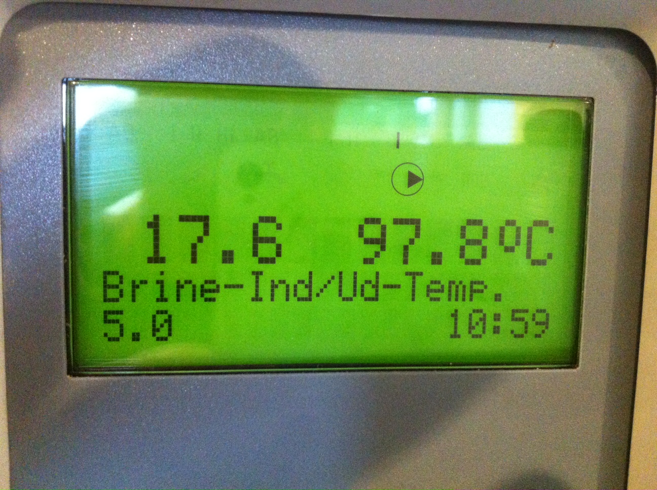

Jeg har ikke megen forstand på min jordvarme pumpe og det kører sådan set bare derud af, og det er jo dejligt. Så læste jeg lige lidt omkring frem og tilbageløbs temperaturer, og ville lige tjekke mine egne, og har haft den slukket og tændt igen.... Se billede... Er det mig der ik fatter noget? Det er en Vølund Fighter 1220-8 fra 2007 agtigt.
Lad mig lige høre....
Sorenzoo tilknyttede følgende billede:billede:
En ny føler ville nok være en fortryllende ide! Skifter man ikke sådan noget, når man alligevel for lavet lovpligtigt eftersyn?

Jamen det må jeg nok lige have kigget nærmere på så.. Ham jeg ringede til først sagde at det var komplet lige meget at føleren ikke virker og at pumpen gør det ligegodt alligevel, men jeg ville jo sådan set godt kunne se temperaturerne... Men han synes det var spild af penge at skifte den..!
Men ja, må så have fat i en anden for det er da rart nok det virker som det skal.
Synes bare det er svært at finde nogen der har styr på det her omkring Grindsted midtjylland, og gider ikke bruge Vølund da de skal have spidsen af en havetraktor bare for at tage telefonen..
Ho ho, han lyder lidt sjov ham du har ringet til. Føleren skal stoppe VP'en hvis den måler for lavt, for ikke at fryse varmepumpen. Nu viser den bare for højt. Men hvis nu scenariet var en beskidt snavssamler og en hård vinter. Så manglede du lige den sikkerhedsfunktion.
Det svarer vel lidt til at mekanikeren siger at du ikke behøver skifte stoplyspæren i bilen, da den ikke rigtig betyder noget for hvordan bilen kører (den fortæller så til gengæld ham bagved, at nu skal han stoppe, eller ryger han op i røven på dig)!
Tja... Og hvis der er flere ting der ikke virker som det skal ( uden man kan se det)kunne jo også svare til at bilens olielampe ikke virker, bilen kører jo udmærket lige indtil der ikke er mere olie, så brænder motoren sammen.
Og ja Det er dyrere at få vølunds egne montørere ud, men til gengæld ved de også præcis hvad de har med at gøre og man er nok i mange tilfælde sikret at alt hvad der skal checkes og udskiftes også bliver det.
Jeg mener Vølund tager ca 2000kr for et service excl dele. Og hvis man syntes det er for pebret kan man jo vælge at få dem ud hvert 2 år, så er udgiften jo halvveret.
