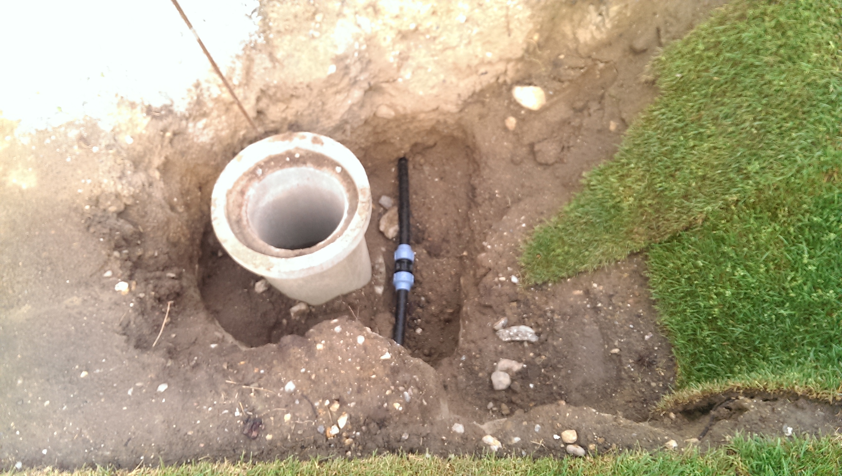

LarsMA
Måske en sådan?
Hoppede over inspektionsbrønden da slangen blev skadet lige ved den regnvandsbrønd som gravemanden havde ødelagt. (Herefter lykkedes det så kloakmanden at lave hul på slangen med en skovl, da de reparerede brønden).
Slanget repareret 20 cm nord for regnvandsbrønd i haven skulle være til at huske.

Så hellere TB's Det er svejsefittings. De er ufølsomme for is. Har så aldrig oplevet at plasson´s skruefittings ikke har holdt, men svejsefittings sover jeg bedst med.
Kommer lige fra Kreta. Og der anvender man massivt skruefittings af plast. Men de bliver heller ikke udsat for frost.Men de ligger fuldt synlige og udsat for sollys - og holder til det.
LarsMA
Tog også kun 5 min at reparere.
Svejsefitting lyder som noget der tager lidt længere tid.
