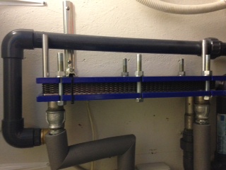

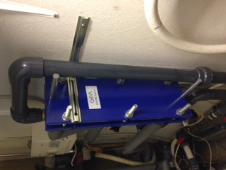

Hej.
Jeg har fået monteret en gea pladeveksler til poolen i mit sommerhus i forbindelse med etableringen af jordvarme.
I den forbindelse syntes jeg flowet ud i poolen er reduceret meget måske 30-40% trykket i krydsventilen ved sandfilteret siger 0,8 bar, hvilket er 0,3 bar højere en med den gamle veksler.
Er det normalt, nogle som har erfaringer i den retning.
Dernæst er temperaturen i poolen styret af en manuel termostatventil, og den har en føler, som de så har monteret på afgangsrøret af veksleren.. Er det bedst?.. Min første tanke var jo den skulle sidde på indgangsrøret.. For at kunne afgive større effekt.. Ellers lukker den jo ikke ordentligt op for varmen.. I teorien kan afgangsvandet jo meget varmt selvom indgangssiden.. Og derved poolens reelle temperatur er for kold?.
Nogle som har erfaring med dette.

Mit jordvarmeanlæg varmer også mit 2000 liters udendørs spabad op sommer og vinter, så jeg har nogenlunde samme opsætning som dig.
Jeg har selv til sidst bestemt hvordan jeg ville ha opsætningen lavet, da den første opsætning ikke fungerede som jeg syntes den skulle.
Mine erfaringer er følgende:
Varmeveksere skal være stor nok til formålet , dvs gerne overdementioneret da vi med en varmepumpe ønsker at køre med så lav fremløbstemperatur som muligt. Jo større overflade der er på vekseleren jo mindre temperaturforskel kan der være mellem poolvandet og det varme vand fra Varmepumpen.
For at undgå varmespild skal vandet fra spabadet (38grader) kun cirkulere til Varmepumpen når der via føler i spaen kaldes på varme. Afhængig af opsætningen og afstanden fra pool til Varmepumpen er det ikke sikkert det betyder så meget når det er en pool der opvarmes, det afhænger af om vekselerer ved poolen eller ved Varmepumpen.
Føleren der bestemmer hvornår Varmepumpen skal varme spaen eller poolen op SKAL sidde så den måler temperaturen inden spa/pool vandet løber ind i veksleren. Den kan
Jeg har feks sat min føler ude i spabadet før den interne cirkulationspumpe til rensningsanlægget, dermed måler den altid den reelle temperatur i spabadet.
Hvis du kører med feks 63 grader på Varmepumpen for at opvarme poolvandet lyder det som om vekseleren for lille til opgaven, ikke i kWh men i fysisk størrelse da det er en varmepumpe der skal overføre varmen.
Vær iøvrigt opmærksom på at varmeveksere skal være særligt beregnet til pool m.m. Og dermed kunne tåle feks klorvand og andre kemikalier.

poolen er indendørs og teknikrummet er lige ved siden af pool, så alt er ummiddelbart nær hinanden.
montøren har lavet det sådan at gulvvarmekredsen og poolen kører ud i samme "produktion" af varme der er en buffer på 100ltr (+ en forvarmer på 160ltr til alm. varmt brugsvand, inden det ryger over i varmtvandstanken), der fordeles af denne streng over i en gulvvarme blandesløjfe (med termostatstyring fra da det var oliefyrsdrevet for mere fast styring af fremløbstemp ned i gulvet) med 11 slanger med individuel termostatstyring på hver enkelt rum + 2 håndklædetørrere, parallelt med dette er varmeveksleren koblet på (altså før blandesløjfen til gulvvarmen at forstå).
Efter den nye veksler er kommet på er fremløbstemp. på gulvvarme+poolstrengen sat til min 40 grader - max 52 grader, reelt ligger den vel mellem 33-50grader afhængig af hvordan varmepumpen starter/stopper.
Jeg går udfra at varmeveksleren er dimensioneret korrekt af montøren, men det vil jeg selvsagt spørge dem om igen (fotos + data af veksleren vedhæftet) mål på den er h56cm d18cm b6,5 cm, men tanken er naturligvis om der er for få plader i den, og der står på databladet af den at det er til pool.
Derfor er selve produktionen af varme til gulv og pool koblet sammen i en og samme streng, selvom der er en ekstra udgang på anlægget til feks pool, men sådan har montøren lavet det.. og det er vel fint nok når begge kredse i princippet kører samme fremløbstemp. at de så begge kan fødes samtidig, det giver vel en mere kontinuerlig drift og flow.
Men det betyder også at det ikke er varmepumpen der som sådan styrer temp. i poolen, det er der en "gammel" termostatventil som gør det (som også var der da oliefyret var der), forskellen er blot at føleren nu sidder efter varmeveksleren, hvor min tanke går lidt i retning af.. er det nu rigtigt.. jeg ville jo gerne at den sad før for hvis vandet lå langt fra indstillingen ville termostaten jo lukke mere op hvorved den kunne reagere hurtigere..
Men ok.. målet er at køre en konstant temperatur på 29-30 grader i poolen året rundt.. også giver den anden måske en mere ensartet temperatur i poolen når lige vi har fundet ud af den "nye" indstilling af termostatventilen pga. dens nye målested.
Ellers er jeg vældigt godt tilfreds med jordvarmen.
ud af godt 770 drifttimer har den "kun" kørt egentligt varmtvandsproduktion i 2 timer.. og det har været efter den nye veksler er kommet på, der er fremløbstemp sat 5 grader ned på gulv-poolstrengen + varmebehovet jo også er mindre da det jo er godt vejr, derved kan HGW teknikken ikke levere så meget tilskud til varmtvandstanken, men det havde jeg jo heller ikke regnet med, da det jo mest er når der er et egentligt varmebehov den rigtigt kan holde varmen i varmtvandstanken, den har indtil nu kunne holde 300ltr varmtvandsbeholderen på godt 60grader selv med 12 gæster i huset.. det er vel meget flot uden en egentlig varmtvandproduktion, men blot ved normal kompressordrift.
Men det har betydet voldsomt meget for lejerne, før varmepumpen kunne en uge koste 3500-4000,- kr i olievarme (el kom oveni), nu koster det 300-350kr + alm elforbrug for en uge.. dog lige med det men.. det er varmere i år i den periode jeg vurderer på.. men det har ihvertfald betydet en del.

Jeg kan godt se at opsætningen er anderledes en min, men da det er en indendørs pool er det nok ok.
Jeg vil stadig mene at det rigtige sted at sætte føleren er før veksleren, men spørg vvseren hvorfor han har sat den efter veksleren måske har han en god forklaring.
På mit vølund jordvarme anlæg er der sat en speciel poolstyring på som sammen med den øvrige styring sikre at jeg kan køre med helt forskellige temperaturere på både varmt brugsvand, gulvvarme og pool/spa. Det sikre at Varmepumpen altid køre optimalt uanset om det er det ene eller det andet jeg opvarmer.
