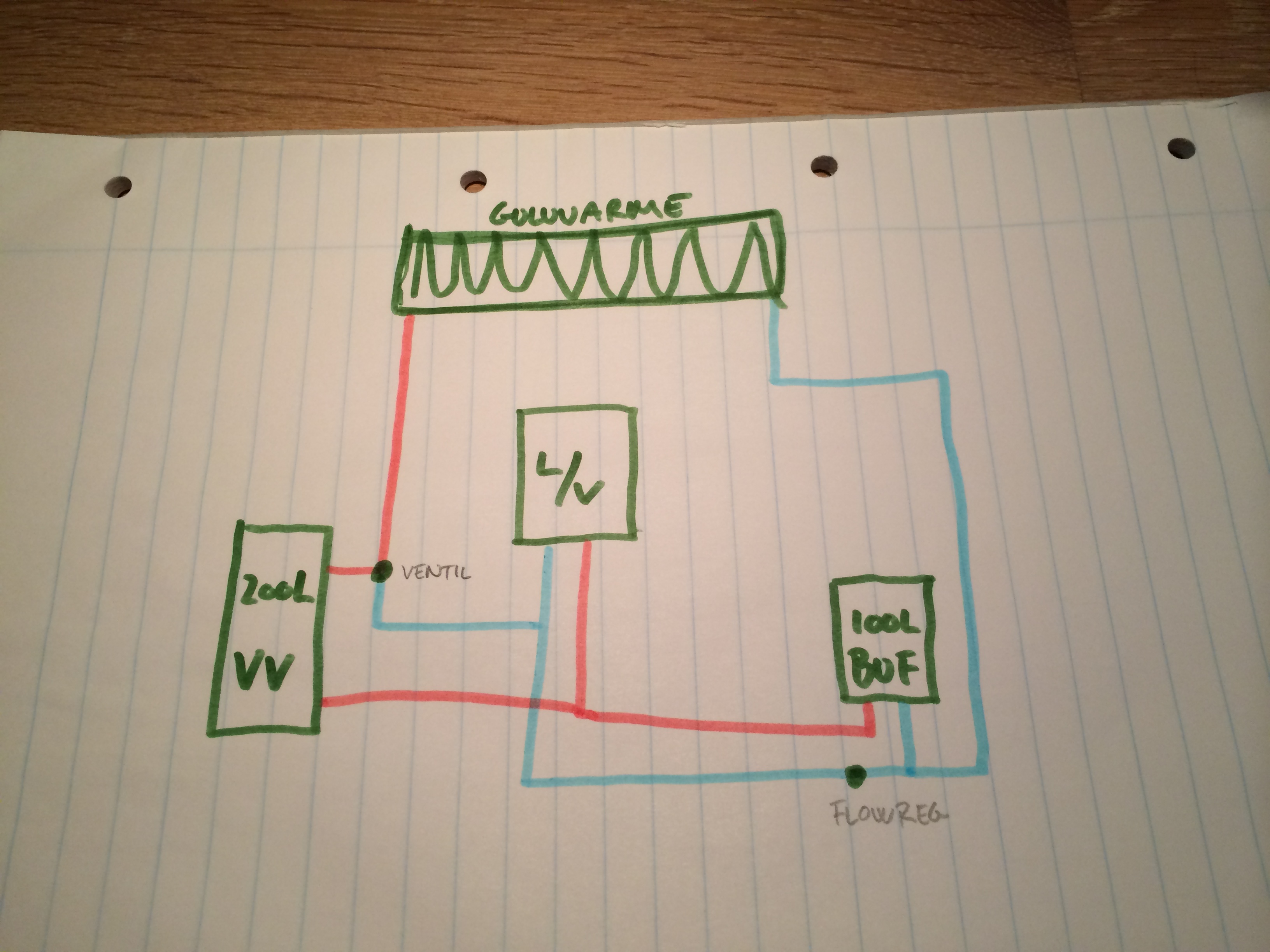

Okay.... jeg prøver at forklare mig i tekst.
Min 100L buffertank er tilsluttet således at returvandet fra gulvvarme løber herigennem.
Når varmtvandsbeholderen varmes op overføres lidt rest-varme over i buffertanken (såvidt jeg forstår og kan mærke på rørene), men buffertanken varmes ikke op til 50gr., som VV-beholderen.
Og det forstår jeg simpelthen ikke. Troede netop meningen med buffertanken var at få et større volume.
Gulvvarmen i huset er med blandeshunt, og den har installatøren ikke pillet ved. Kører som da jeg havde oliefyr.
Giver ovenstående mening? Og kan nogen hjælp med råd og vejledning.
jess_andresen
Jeg prøver også lige med diagram af hvorledes det er tilsluttet. (vedhæftet foto).
jess_andresen tilknyttede følgende billede:billede:
Næh, tror ikke du har forstået hvordan sådan noget skal fungere. Lyder som om den sidder som en simpel volumenforøger. Man har vil givet dig et diagram og en forklaring???? Det er da kotyme, da jeg lavede den slags.
Det får jeg hverken hoved eller hale i. Forstår du er bekymret.
Men sælger/installatør har vel en god forklaring på hvordan det skal virke???

Der skal være en AVDO i omløbet. Strengregulering kan jeg ikke se du skal bruge til noget. Er anlægget lovligt er der en lavenergipumpe på som du kan indregulere trinløst. Er det en gammel type med tre trin er det regulært ulovligt, fik jeg lige læst op af en pumpemand den anden dag.
jess_andresen
Det er også en AVDO.
Jeg går stærkt ud fra at alt er lovligt. Det er da udført af aut. håndværker. (Som du nok kan læse af ovenstående indlæg så er forstanden lille og absolut ingen gør-det-selv-VVS-mand i mig) :-)
Kan du uddybe dine kommentarer omkring pumpen. Jeg går ud fra du mener pumpen på shunt-anlægget. Hvad er det der er ulovligt?
Det er salg og installation af ikke-lavenergipumper.
Du shunter ingen steder som du beskriver det og iflg diagrammet, men skal have pumpen i VP'en kørende på fuld knald altid. Det skal du så lige sikre dig er tilfældet og at denne ikke nedregulerer ved stop. Det kan give problemer på gulvene. Og selve vandpumpen (i VP'en) skal være lavenergi.
