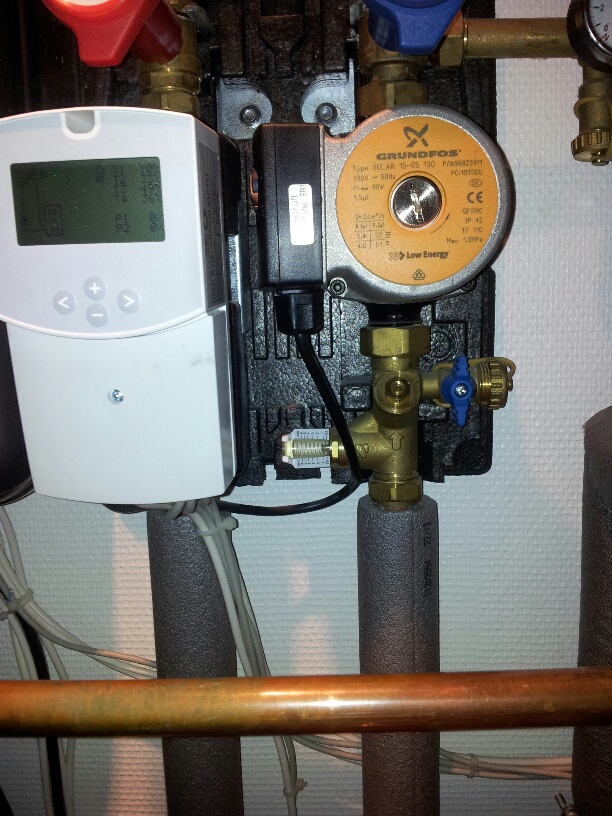

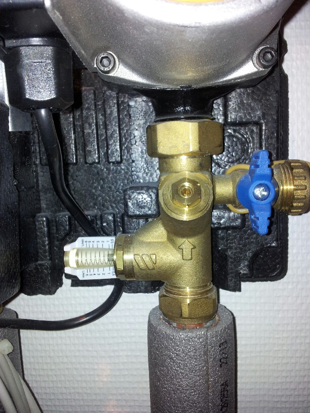

Kan du ligge lidt billeder op af din flowmåler ? Hvordan indikeres hvad flowet rent faktisk er ?
Er flowmåleren monteret korrekt, så der ikke er turbulent strømning der kan genere. Mange målere skal have x cm lige rør før og efter.
Her er det jeg mener en kalibrering så man får kontrolmålt med en kontrollerbar eller kendt værdi.
Der er nok ingen tvivl om at computeren regner rigtigt, hvis bare data passer. Hvad heder udstyret/programmet ?
Ligeså med dine temperatur følere på frem og retur. Måler de 100% korrekt ? 0,5-.1,0 grad forkert betyder meget på et helt år.

Walther12
Hej Lars
Jeg prøver at vedhæfte dem her, håber de kan ses.
Der er også et billed af computeren, det er den Metro, Vølund, Nibe bruger.
Walther12 tilknyttede følgende billede:billeder:

OK
Ud fra den manual til styringen som jeg kan Google mig til, skal du blot indtaste flowet. Altså det som du stiller/ser på flowmeteret (1 l/min ?)
Du har så også mulighed for at kalibrere temperatur følerne, og det bør du gøre. Af med dem og i den samme spand vand.
Så burde styringen kunne regne ud hvor mange kWh der produceres eller bliver overført til tanken.
Nu ved jeg ikke hvilken firmware version der kan hvad i styringen, og hvad den kan vise/beregne. Er du sikker på de 6.200kWh er for 2013 ? Eller blot en tæller der indikere kWh i alt siden idriftsættelse.
