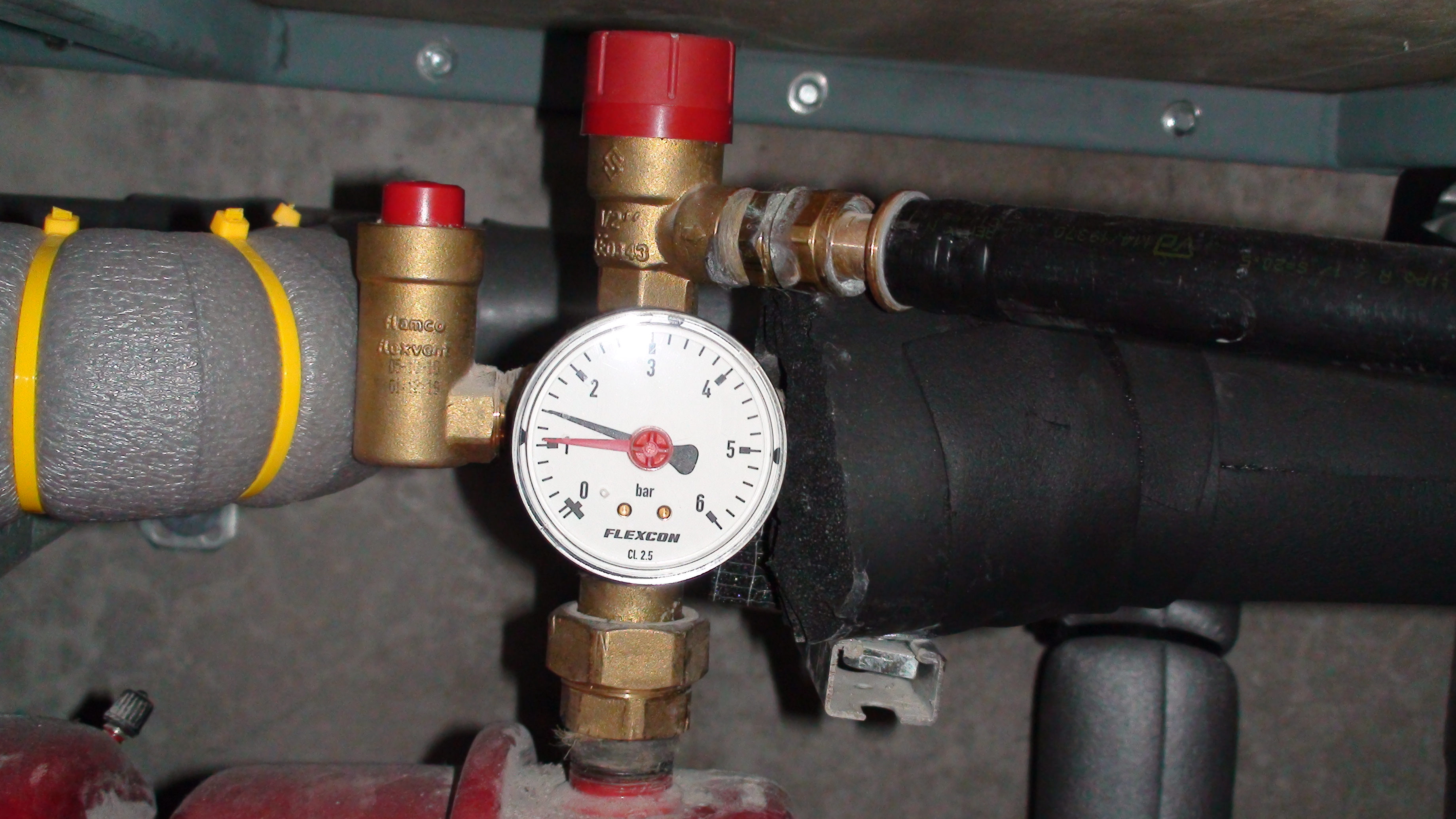

Hver gang mit jordvarmeanlæg starter, hører jeg ca. 10 hurtige dryp fra ventilen over ekspansionsbeholderen til brinekredsen. De små mængder IPA-Sprit løber fra ventilen ned gennem et lille overløbsrør og opsamles i en 5 liters dunk, som VVS'eren har placeret.
Jeg formoder, at det er en fejl, at det drypper ved start og tænker om der så også trækkes luft med ind ved stop. Er der nogen, som ved noget om dette ?

Defekt eller træt overtryksventil. Reagerer på det trykstød der kommer ved pumpestart.
Hvis trykket svinger - defekt ekspansionsbeholder.
Bør aldrig dryppe. Har ikke set det før på overtryksventiler på brinesiden. Men en gang skal være den første.

Tak for dit svar. Jeg drejede lige på ventilens hætte, og så kom der lige et sprøjt IPA-sprit. Efterfølgende har ventilen ikke dryppet, så eg tror den nu er ok.
Jeg kan dog godt være lidt bekymret for ekspansionsbeholderen. Den er helt identisk med den som anvendes til gulvvarmen, men når jeg forsigtigt trommer på med en skruetrækker er lyden ikke så metallisk som på den til gulvvarmen. Når jeg starter brinepumpen øges trykket med 0,5 - 1 bar for omgående at falde tilbage på næsten samme niveau som før starten. Det er vel ok ?
Når du nævner at den kan være defekt ved svingende tryk, mener du vel at der pludseligt kan være enten et markant lavere eller højere tryk end normalt. Er det korrekt forstået ?
Jeg tror stadig at der kan være lidt luft i min brine på grund af fejlagtigt valg af VVS'er. Det er vel årsagen til at trykket over tid falder en smule (automatudluftere er monteret).

Gætter på din expansion er gået. Du kan forsøge at oppumpe den igen, men bør bruge nitrogen til dette.

Tak, jeg tror at du har ret for nu drypper ventilen igen ved start.
Ekspansionsbeholderen skal vel af inden jeg forsøger at genfylde. Er det korrekt ?

Du kan forsøge dig med en almindelig dækpumpe, selvom de der tanke normalt er fyldt med en enert gas, som f. eks nitrogen. Ellers skift den simpelt hen.

Ja, almindelig luft kan vel kun skade selve ekspansionsbeholderen og en sådan koster jo ikke alverden, så den risiko vil jeg gerne løbe, når bare systemet som helhed ikke tager skade.
Jeg har dog skrevet forkert. Ventilen drypper ved start, men trykket stiger kun med 0,1-0,2 bar for efterfølgende at falde tilbage. Jeg kan vel teste ekspansionsbeholderen ved at lukket lidt nitrogen/eller IPA-sprit ud af ventilen. Kommer der sprit ud må den afgjort være defekt.
