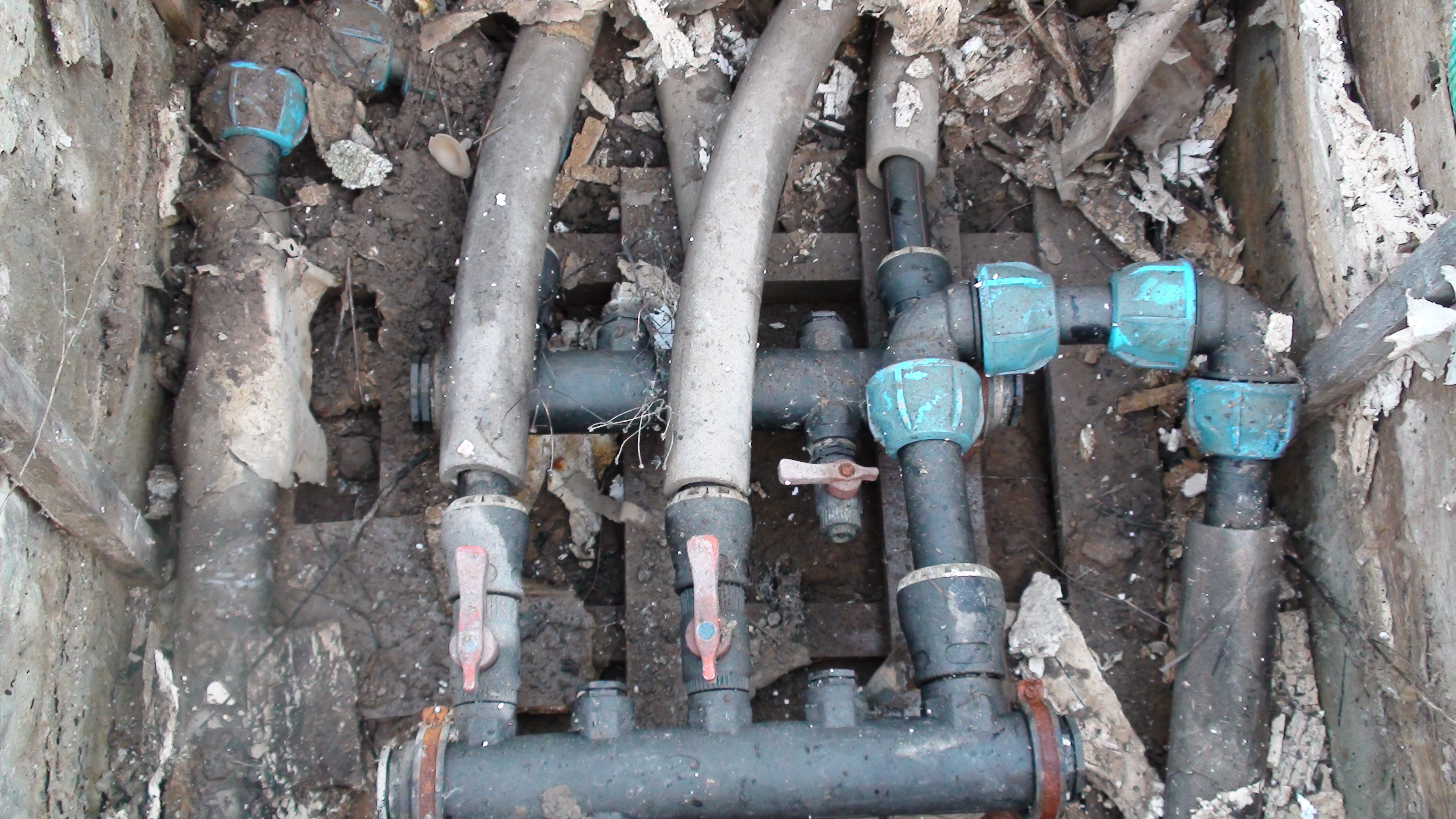

Fighter 1145
Hej igen
Lige et billede af omtalte brønd, som efter min mening ikke er udført særligt genialt.
http://www.heatpump.dk/forum/viewthread.php?thread_id=2079

Billedet fra andet tråd:
www.heatpump.dk/forum/attachments/dsc00799.jpg
Det var dog noget af det værste jeg nogensinde har set.........
Hvis det var hos mig ville jeg grave hele lortet op igen og få en proff til at lave det rigtigt.
Det var en af de slemme..........
