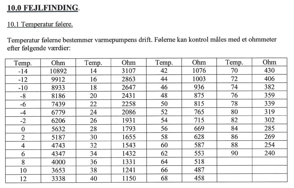

Jeg mangler en ekstra tankføler til en ældre Nilan VV6.
I manualen er vist en tabel over temperaturer og modstandsværdier, se vedhæftede.
Jeg kan ikke finde en føler med værdier der passer, er der nogen der kan hjælpe?
