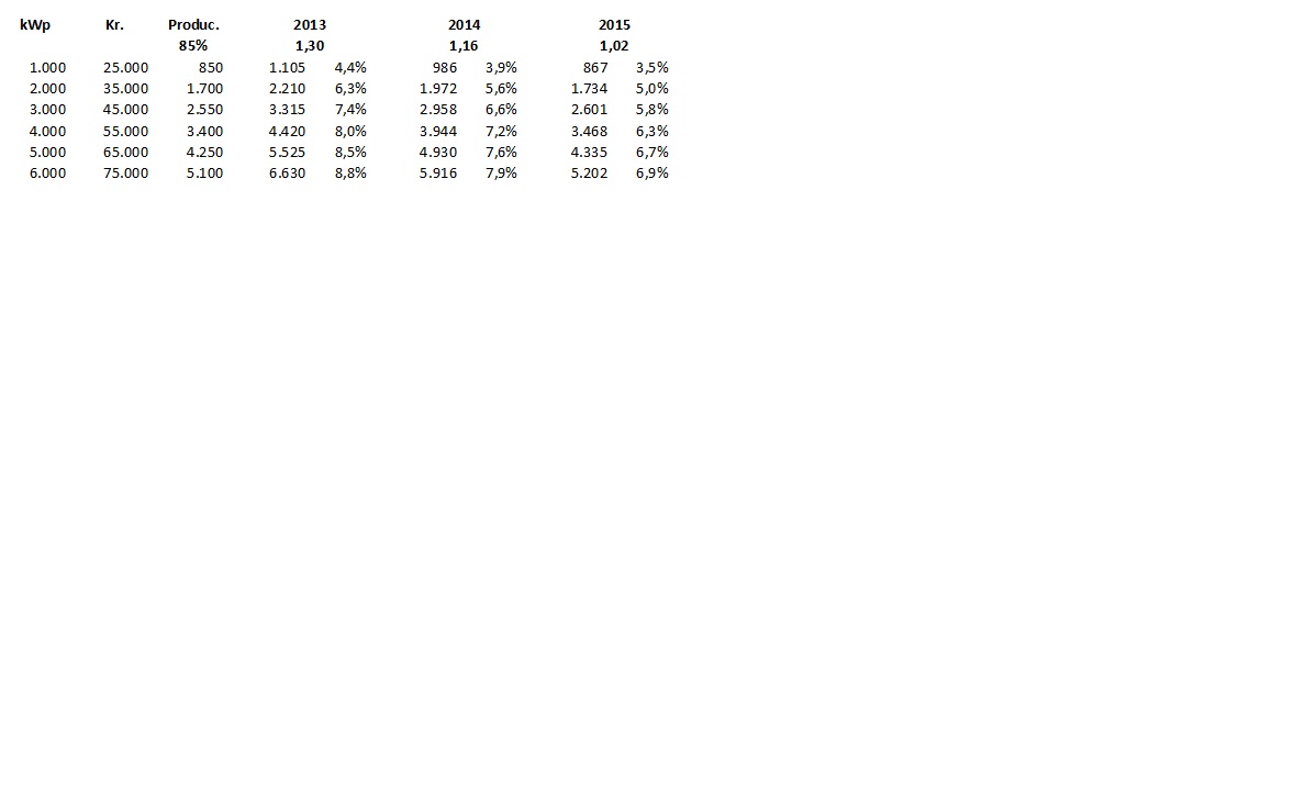

Gerne.
Det var ikke en sammenligning mellem sol og vind under de nye regler. Blot at det stadig er (kan være) en god forretning med solceller.
Se vedhæftede simple beregning.
Forudsætning:
10.000kr anlægspris pr. kWp
15.000kr for installation, tilslutning mm
15% totalt tab i inverter pga skygge, kabler mm
Alt produktion sælges. Egenproduktion har større værdi men medregnes endog ikke.
Det vil for anlæg installeret i 2014 give mellem 4-8% afkast, ikke så ringe enda.
Har kendskab til nogle som faktisk fik installeret et nøglefærdig 6kWp for kr. 60.000 i 2013 -> +11% afkast ! EFTER SKAT ! Nogen dårlig investering kan man vel næppe kalde det i dagens Danmark.
Man kan sagtens gøre det meget mere kompliceret med gæt om udviklingen i fremtiden, renter og tusinde andre parametre, så .....KISS (Keep It Short & Simple)
