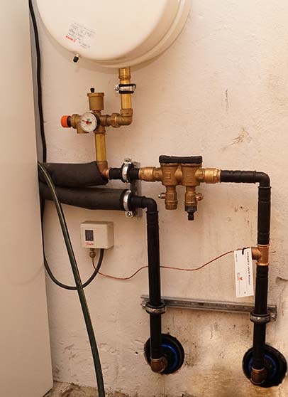

Jeg prøver at vedlægge et billede. Måske kan nogen af jer se fejl i den installation. (ved godt, at jeg skal kondensisolere på et tidspunkt).

Ja så er det jo nemt. Presoostaten siden på tilgangsledningen, og den smule trykstød du får når brinepumpen starter er formentlig nok til at trikke en fejl. Det var så den med den uøvede, om du kan lide det eller ej. Hvis det drejer sig om luft, havner du igen ved det med at være øvet. Påfylder du ikke med det rigtige grej, kigger du ind i den slags problemer. Sågar kan jeg garantere dig at de af grossitesterne leverede autoriserede grej, kun behøver en stump 1/2" slange for ikke at kunne yde det de skal og så er vi igen ved den med at have prøvet før. Beklager da meget at du stødes af det lidt direkte sprogbrug. Menæhhhh når man nu igennem 7 år har rettet og fikset igen og igen med de samme fejl, bliver det måske lidt anstrengende. Vi andre startede så vores karriere med nogle dage på skolebænken i Tranås og lærte ret hurtigt at det var ret klogt meget af det de sagde og sørgede derefter for ikke at begå de samme bommerter mere end én gang. Efterhånden fandt vi endda et par fif der yderligere kunne forbedre disse instruktioner der forelå. I dag kan vi så tørt konstatere at Tranås har taget noget af det til sig, og blandt andret standardopsætningen af EQ og A serien. Nu mangler vi kun at man indfører effektiv filtrering af brinen og beskriver lidt nærmere om vigtigheden af brineflow ved fyldning.
Men stadig, har du synligt tryktab (på dit manometer) er det mest sansynligt det er utæt.

Tusind tak, hamselv. Det giver sgi' da rigtig god mening...
Lyder da meget logisk, at min uerfarne VVS bekendte, har placeret
pressostaten et dumt sted. Det forklarer jo også, hvorfor der ikke
er nogen problemer når brinepumpen kører kontinuerligt, men når den
så fra stilstand starter op må det jo give et "undertryk" lige i starten
af brinekredsen, som pressostaten så reagerer på. Sund fornuft.
Det må være der, vi giver førstehjælp. Hvor vil du mene pressostaten
skal sidde?

For at modvirke den slags narrestreger er det klogest at sætte pressostaten på afgangen. Synes så selv bedst om IVT's måde med en flyder i expansionen. Det giver mulighed for visuel kontrol. Men nu er det så ikke lavet sådan, og så kan jeg kun se at på tryksiden vil være klogest.
Pas i øvrigt på med at bruge automatudluftere på brinesiden. Synes ikke disse er specielt pålidelige og oplever ofte disse er kilde til utætheder. En gammeldaws radiatorskrue, ovenpå en luftfælde er min favorit.
Kan man ikke, på en eller anden snedig måde, lave en forsinkelse på 3-5 sekunder på alarmen?
Det vil sikkert være nemmere og billigere end at skille rør mm ad.

...og jo chr, selvfølgelig kan du time indkoblingen af brinepressostaten. Menæhh du sætter flere dimser på, og øger muligheden for komponenter der svigter. Det er lidt uforligneligt med KIS (keep it simple). Jeg ville flytte den.
Ved at IVT/Bosch timer f. eks LT pressostaten, for at sikre termoventilen lige får lov at komme i regulering, inden vi begynder at kalde det en fejl. Indgangen for brinefejl er ikke timet, men man bruger så også en flyder i expansionen. Og selvom denne sidder på pumpens sugeside, skal man ned på et ret lav brinetryk, inden fejl optræder. I øvrigt finder jeg metodikken temmelig smart, da den anbefalede opbygning giver en perfekt virkende luftfælde lige inden varmepumpen. En eller anden har tænkt sig godt om, dengang de fandt på det. At man så oveni forfinede ved at putte en flyder i, er som jeg ser det vildt smart, billigt og simpelt.
