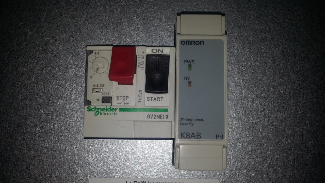

På mit 2 år gamle Nilan jvp 107 jordvarmeanlæg er motor-relæet (relæ til styring af fejlstrøm på de 3 faser, se billede) begyndt at slå fra sådan cirka hver 5. dag (det har kørt uden problemer i 1,5 år). Det standser kompressoren og dermed varmeudviklingen til huset. Disse relæ-stop har ingen tilknyttet fejlmeddelelser i anlæggets fejl-log, der kommer ikke en ny ved stop. Under disse stop er der stadigt strøm på anlægget, det er kun kompressoren som stopper. Efter et stop er det eneste Jeg så kan gøre er, at slå relæets knap til igen, hvorefter det igen kører Ca. 5 dage.
Kan et sådan relæ blive slidt og derfor skal skiftes?
SolOgJord tilknyttede følgende billede:billede:

Gætter på dit fasefølgerelæ er syg. F.eks IVT og Bosch kender fejlen. Men det forekommer lidt gakkelak, at man ikke kan se hvad der er sygt i displayet. Det er da vist en ommer Nilan!
Er servicetekniker finder ud af dette på et sekund!
...og 1,5 år, så er du vel dækket af garanti. Så fat i montøren.

Snakkede med service-teknikeren, og han sagde det samme. Tak for svarene :-).
