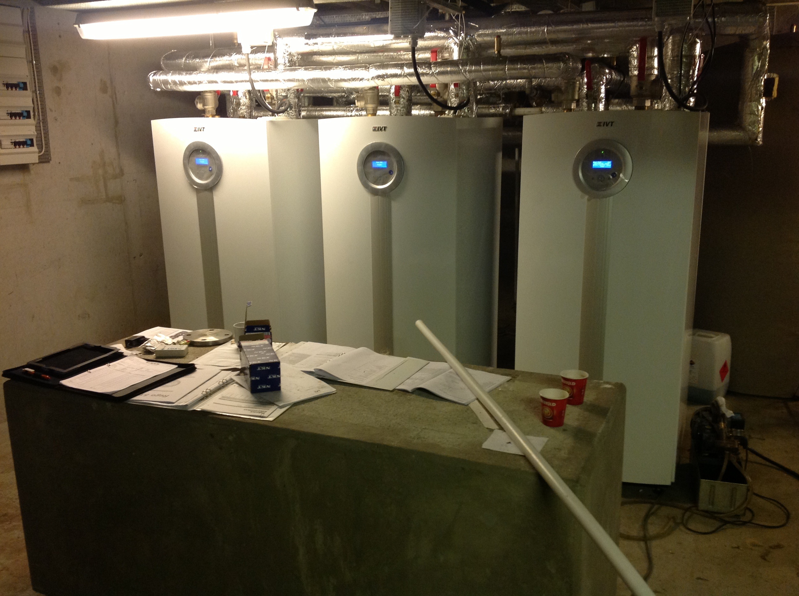

Jeg var på besøg hos en af mine venner og så det jordvarmeanlæg de lige havde fået installeret på hans arbejdsplads.
Anlægget består af 3 stk ivt på 36 kWh pr stk, det så rigtig spændende ud.
Jeg undrede mig dog over at de 3 stk varmepumper var komplet til en mega stor varmevekser som sad mellen jordvarmeslangerne og varmepumperne. Årsagen skulle ifølgeivt være fordi deres varmepumper ikke kan køre med glykol men kun med sprit ???
Er det virkeligt korrekt og vil man ikke få et unødigt stort effekt tab ved at pumpe glykolbrine fra jordslangerne gennem en varmeveksere hvor der på den anden side af vekseleren pumpes spritbrine gennem fra varmepumperne.
Aha så lige at man kan oploade billeder, jeg vidste ikke at det virkede.
Jeg oploader lige billede at det mega store ivt anlæg.
Det er ret spændende at se tilgangsrør fra jordslangerne til varmepumperne der er så store at man næsten kan få hele hovedet ind i dem......
woebbe jordvarme siden 1985 tilknyttede følgende billede:billede:
Du kan jo aldrig ligefrem få et effekttab, ved den ekstra veksling, men du genererer en lavere COP, idet primærsiden nødvendigvis skal lidt længere ned end sekundær. Nu kender vi så ikke resten af anlægget, men det undrer da lidt. Normalt veksler du kun en ekstra gang, hvis vi snakker bjergboring eller regulære brønde. Jeg er vidende om at sådanne er lavet. Og så er der jo tale om oppumpning af almindeligt vand. Og der veksler du en ekstra gang, for at sikre dig imod okker, sil og den slags ting ikke skal svine anlæggets veksler til. Og selvfølgelig mod frysninger. Men IVT pumper har mig bekendt ingen problemer med glykolvand direkte. I fald dette var tilfældet, har vi et kæmpeproblem, idet vi har installeret ikke så få på gamle slanger med netop glykolvand og servicerer formentlig lige så mange andre har lavet.
Jeg tror designet er anderledes end du tror. Mit gæt er, man kører på et par borehuller, hvor man har lov til at pumpe vand op, og så returnere det et andet sted. Alternativt er der blandet sol ind. Eller ventilationskøling/genvinding eller et eller andet..
Men flot ser det ud. På fabrikken i Tranås har man bunker af temmelig store kaskade koblede anlæg opstillet. Det er ret imponerende.
Ja imponerende ser det ud, jeg har nu fået at vide at der er jordslanger komplet på og at varmeveksleren skal fjernes da den pga for lille kapacitet fryser til lige med det samme. Ivt/ bosch vil alligevel godt køre med de glykolfyldte jordslanger direkte på varmepumperne.
Det bliver spændende at høre hvordan det går.
Hvorfor hunde kom den veksler overhovedet på i første omgang. Den hører da ingen steder hjemme??!
Det undrede også mig, men bosch ville have den på fordi de kun ville køre med spritbrine ind over varmepumperne.
Nu høre det med til historien at der jo stod et vist nok 25 år gammelt jordvarmeanlæg med 3 kredse med flere kilometer jordvarme slange, med en dia ø på ca 80 mm. Disse slanger er fyldt med glykol som jo nu genbruges.
I øjeblikket kører de kun med en af varmepumperne, da varmeveksleren ellers fryser til næsten øjeblikkeligt, en rigtig dementioeret varmeveksere ville tilsyneladende koste ca 110000,kr så bosch mente vistnok at det alligevel gik an at køre glykolbrinen direkte på varmepumerne.
Jeg skal besøge ham i næste uge og så er jeg spændt på at se om det kører om dt skal
Det lyder stadig mærkeligt, men vi kender jo ikke alle data.
