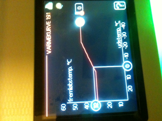

Vedhæfter et billede af varmekurven. Cirklen som lyser op står der 5 indeni. Beklager dårligt billede.

umidelbart ser dine tal meget fine ud, jeg tror også at din varmekurve passer, men måske du skulle parallelforskyde ved at hæve på indstillingerne under varme.

Derfor kan der være behov for højere varmekurve end normalt.

Ud fra beskrivelsen af dit hus vil jeg mener du burde prøve at starte med varmekurve 3 uden parrellforskydning af varmekurven, herefter kan du så henholdsvis hæve eller sænke varmekurver hvis det bliver nødvendigt og til sidst evt parrellel forskydecden valgte varmekurve. Prøv at se i din brugermanual der er det beskrevet ret godt.
