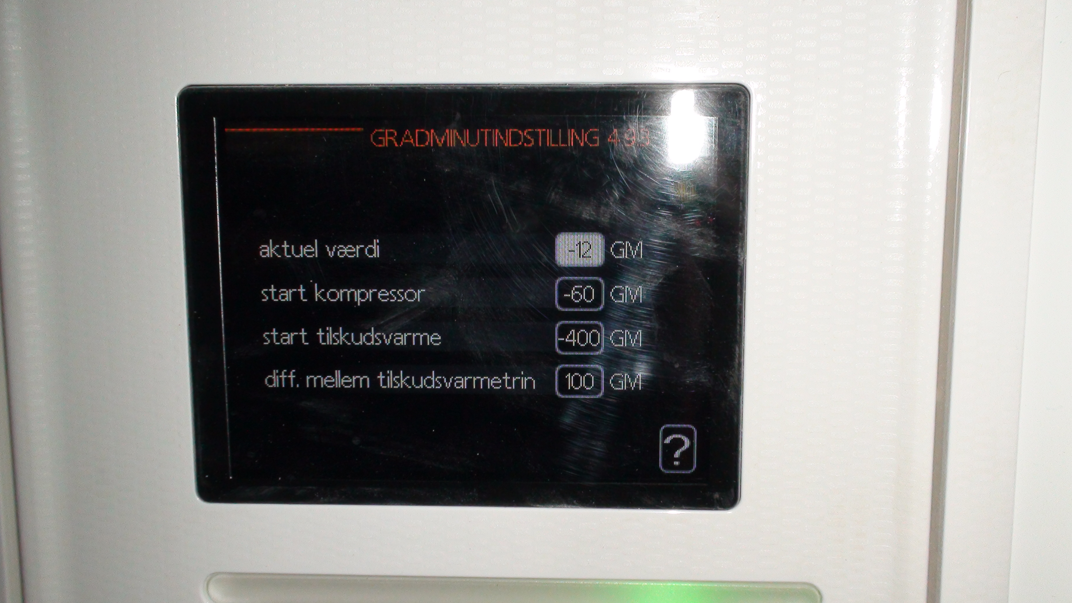

Tak for Jeres svar. Varmen til garagen er nu tilkoblet, men så snart der ikke længere er frost lukker jeg hanerne som forsyner manifolden til garagen. Herefter er det jo så kun huset, som skal forsynes og så bliver driftstiderne vel endnu kortere.
Jeg har ikke ændret på indreguleringen som Vølund har foretaget. På billedet er vist de aktuelle indstillinger. Om de er korrekte er jeg ikke klar over.
Hvordan tjekker jeg om flowet er ok ?

Smeden må bare igang. Har han lovet en koplet installation, skal brinerør naturligvis isoleres.Og det være sig korrekt, med rørholderere med isolerede indsatse, limede samlinger osv.. Det er noget grufuldt sjusk ikke at færdiggøre - og specielt at gøre det korrekt. Smeden kan ikke feje hans eget manglende kendskab ind under - det vidste jeg ikke. Så har han jo åbenlyst rodet rundt i kompetancer han ikke havde.
@Fighter 1145
Dit flow er i orden hvis du kan hvis kan øge drifttiden pr. start uden fremløbstemperaturen bare stiger.
Din gulvkredse skal naturligvis stort set være åbne.
