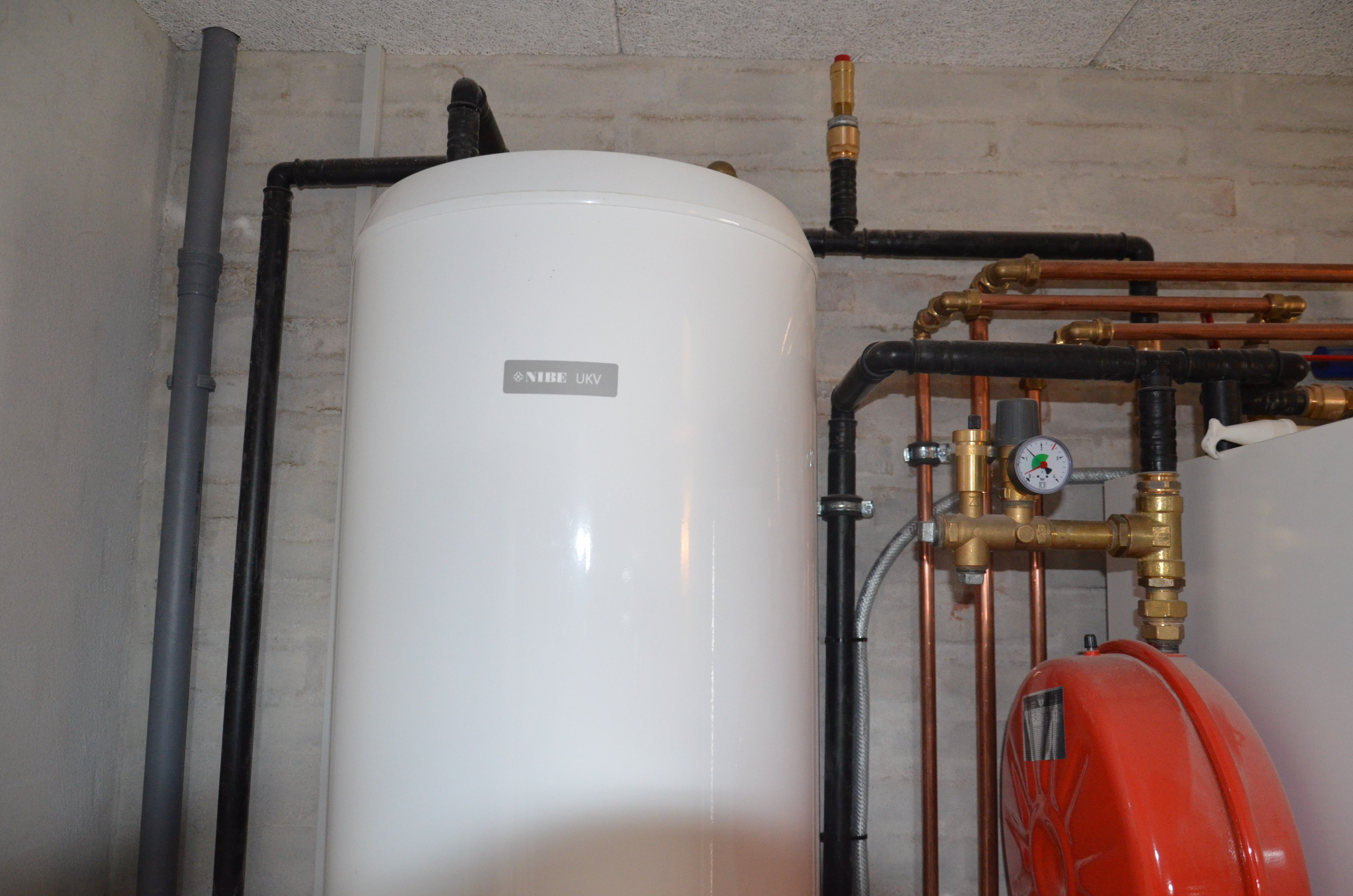

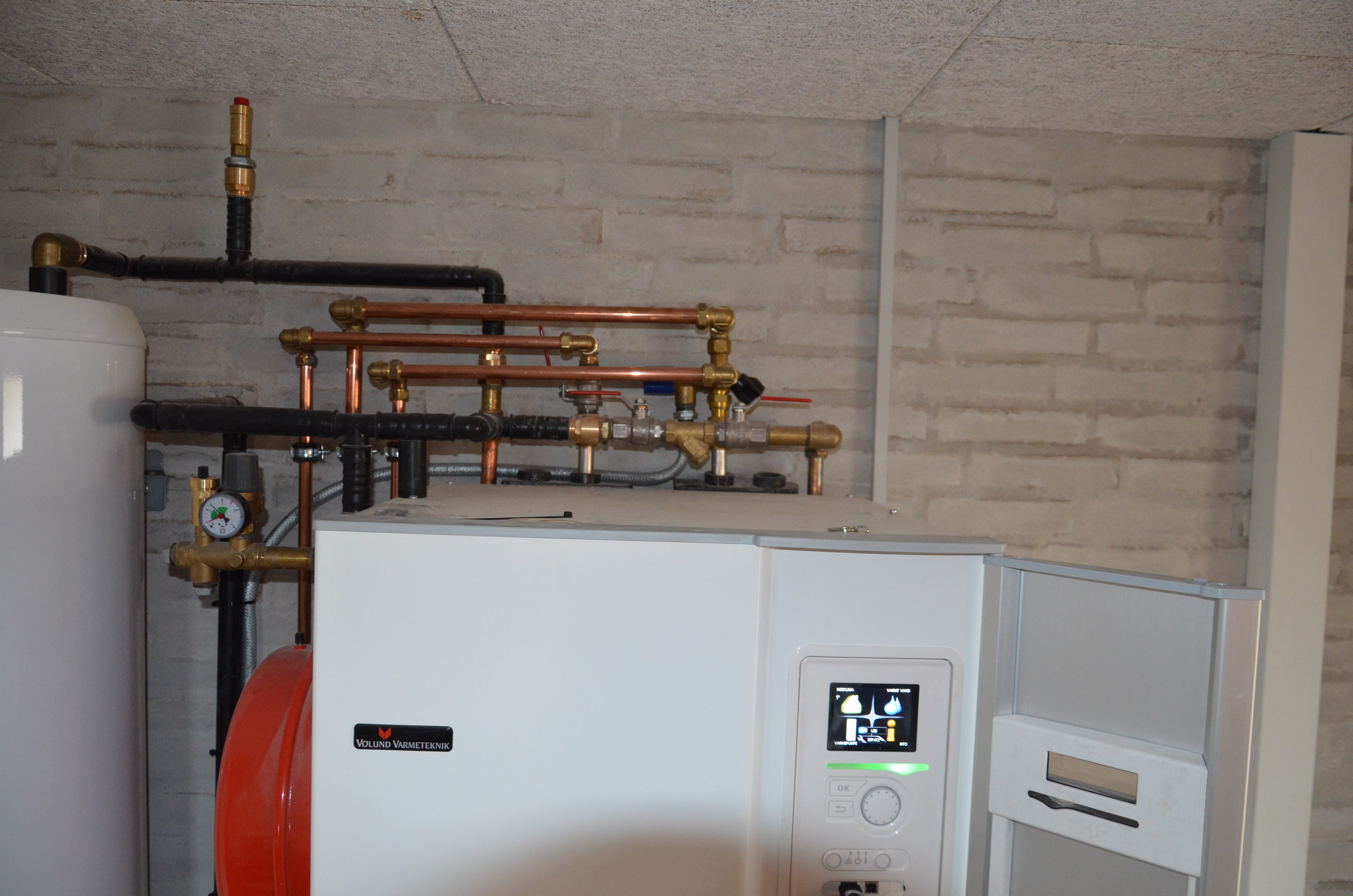

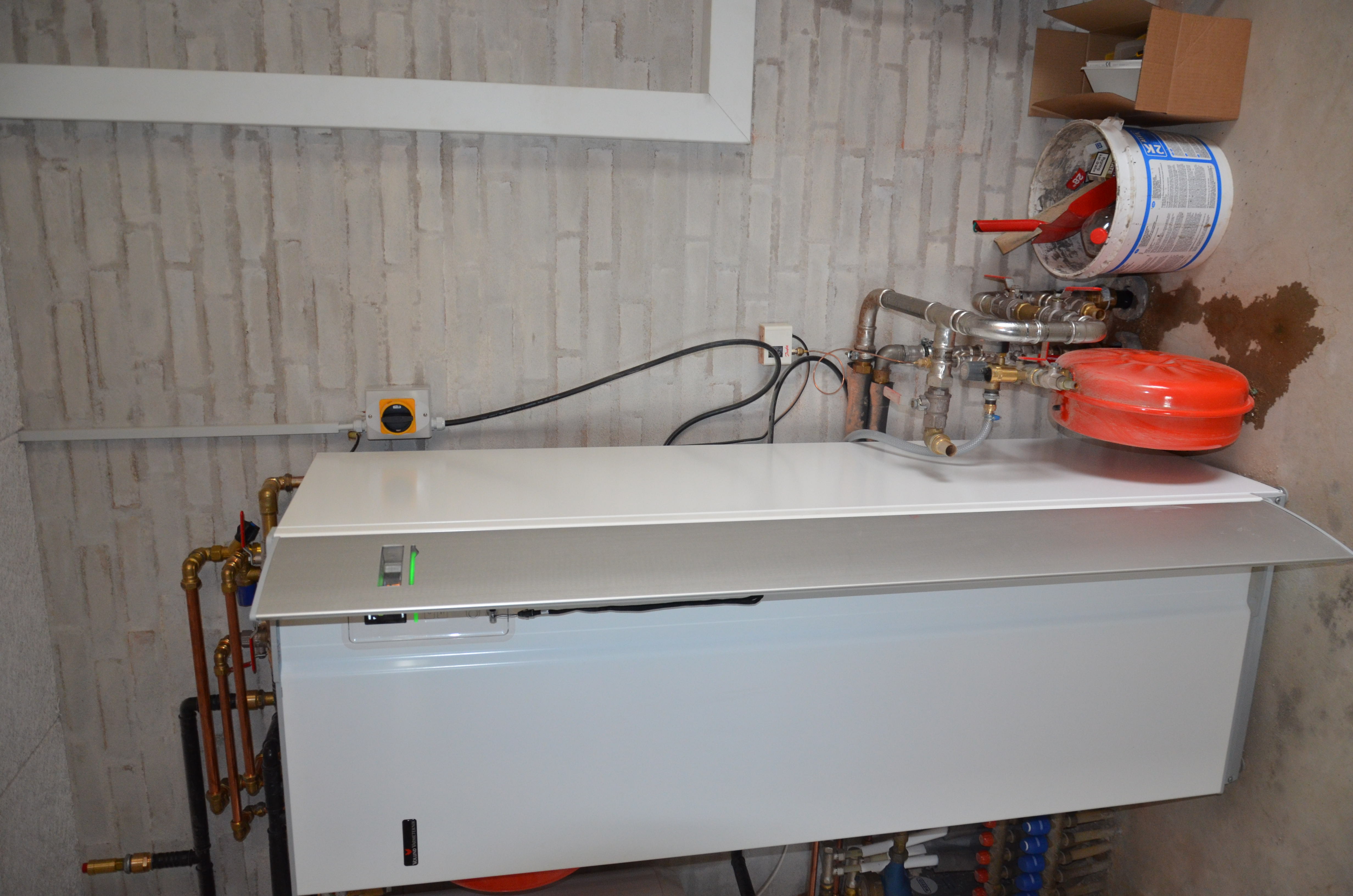

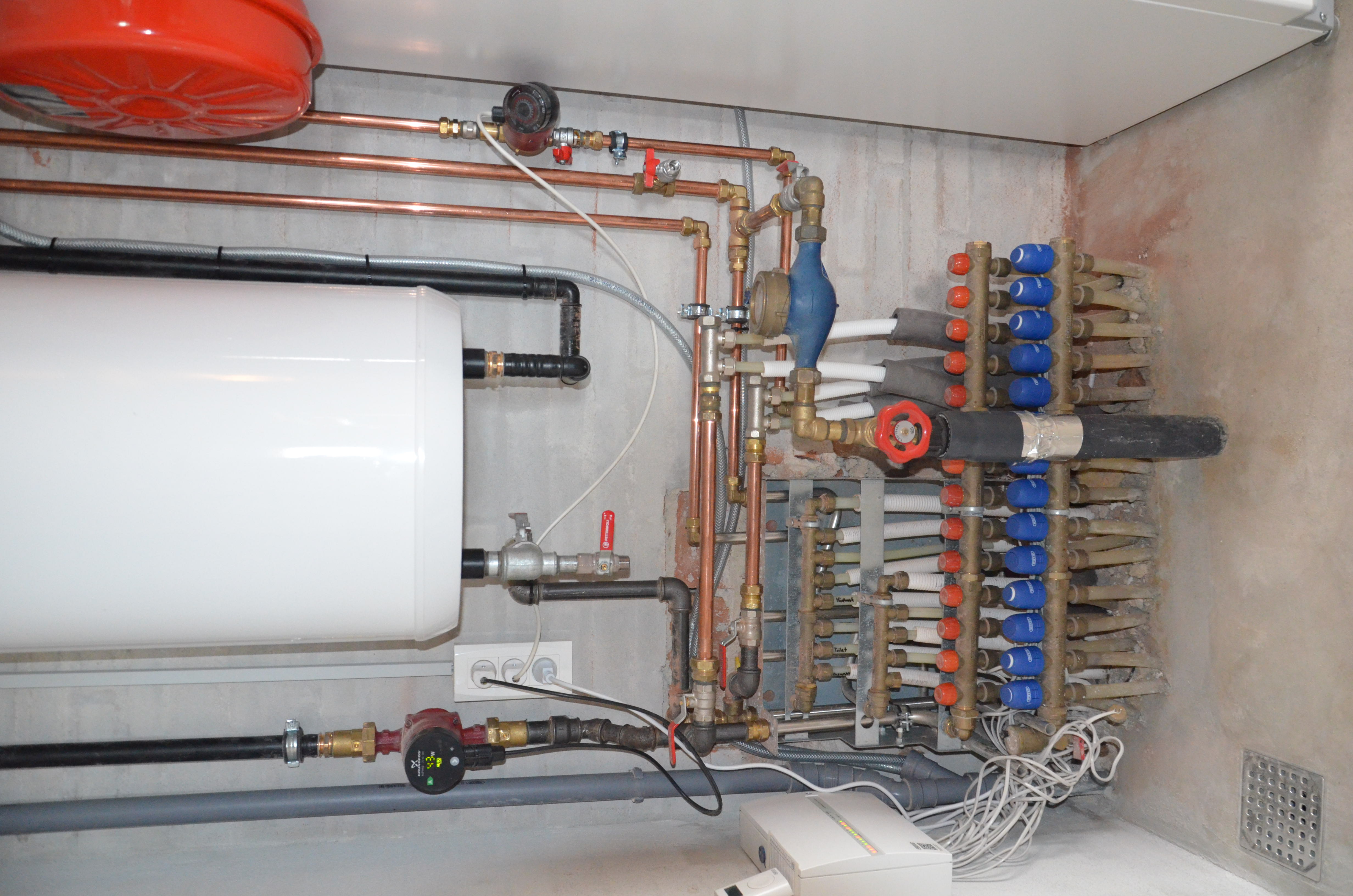

Vi er flyttet ind i et nybygget 1 plans lavenergiklasse 2 hus med gulvvarme overalt på 250 m2 (bruttomål) hvor vi har fået installeret et Vølund 1245 - 8 kW anlæg med 350 meter slange til og en ekstra buffertank på 100 liter (UKV 100).
Jeg har efterhånden fulgt med herinde et stykke tid men føler jeg godt kunne bruge noget hjælp til at få indstillet mit anlæg korrekt da jeg synes det bruger ALT for meget strøm når man tænker på den milde vindter vi har. Bruger ca. for 50 kr. om dagen i strøm kun på varmepumpen (har bimåler installeret til anlægget) hvor vi har 6-7 grader udenfor og vi bruger MEGET lidt forbrugsvand. Vi er to personer i huset.
Der er installeret udeføler men ingen indeføler til anlægget (kan skaffes hvis i synes nødvendig).
Jeg har lavet en Log som jeg evt. kan sende til dem der har lyst til at studere en masse tal, og har vedhæftet billeder af anlægget så i kan vurdere om det er installeret korrekt.

Har stillet alle husets termostater på 21.5 grader men har læst herinde at det er en fejl. Men hvis jeg skruer op for alle sammen så står cirkulationspumpen til gulvvarmen som smeden har sat på auto bare og brager afsted med 43 Watt konstant men det kan da være det er billigere end at gulvvarmen ikke får frit løb, det må i gerne give råd om også. Kan være i mener jeg skal tvangsstyre cirkulationspumpen til et bestemt trin istedet for auto??

50 kr i døgnet er da ikke helt sindsygt på så stort hus. Jeg bruger for 33-36 kr i døgnet på et hus på 167 m2. Hvis du har din eksterne pumpe til at bruge 43 watt i timen bliver dette til 1 kwh i døgnet. Du kan jo så stille den interne cirkulationspumpe i varmepumpen til kun at køre når kompressoren kører. Jeg bruger også 1 kwh i døgnet på at pumpe vandet rundt i gulvsystemet. Såvidt jeg kan se er det en Grundfos Alpha 2 25-40 du har og tror ikke der findes pumper der er meget mere energi effektive.

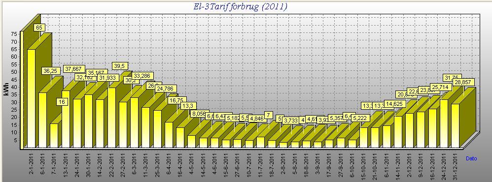

Du har haft et gennemsnitlig døgnforbrug på under 26 kwh.
jeg syntes ikke det er alarmerende højt, men selvfølgelig ønskeligt hvis det kan reduceres.
Dit husstørelse, installation mm. ligner min (bortset fra selve pumpen) og jeg har indtil nu i 2012 haft en gennemsnitlig døgnforbrug på:
uge 1: ca. 32kwh
Uge 2: ca 26kwh
For døgnforbrug i 2011 se vedhæftede billede.
Og som daffy er inde på så bruger nybyggede huse lidt mere energi da alt inc. sandpude mm lige skal varmes op og tørres ud. Mit graddage korrigerede forbrug 1. år var også lidt højere en 2. år.

hej sonderskov1980,
jeg har en Vp magen til din og et hus på 250 m2 fra 1985, jeg har fra den 1/1 til i dag brugt ialt 386 kwh strøm til VP, vi er 6 pers i familien med 3 teenagers vanvittige forbrug af varmt vand, strømforbruget er incl opvarmning af mit udendørs spa bad.
Jeg syntes dit forbrug lyder lige i overkanten set i forhold til at det er et nybygget hus, jeg vil foreslå dig at du prøver at kontakte PMP her på heatpump, han har samme VP og hvis du sender ham nogle logfiler kan han helt sikkert fortælle dig hvad der kan optimeres.
Mit umiddelbare råd til dig vil være: at skrue helt op på alle telestater hvis du har gulvvarme indstøbt i betongulvet, det sikre at du får konstant flow gennem dine gulve og at det så er varmepumpens styring der bestemmer din indetemperatur, hvis der efter et døgn bliver for varmt kan du prøve at ændre til en lavere varmekurve indtil du får den ønskede indetemperatur.
hvis du oplever at der er meget forskel i rumtemperaturen i de forskellige rum skal du undersøge om dit gulvvarmeanlæg er indreguleret korrekt.
Et nyt hus som dit ville jeg vurdere tilo at kunne køre med varmekurve 3 eller 4.
Hvis du har gulvvarme indstøbt i beton kan du, når du har fundet den rigtige varmekurve (ikke før), prøve at indstille gradminnutterne til -250 GM, det køre jeg selv med og det fungere fint jeg har såvidt jeg husker 6-7 starter om dagen på nuværende tidspunkt
