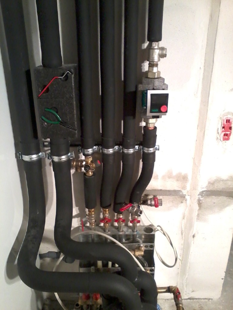

Idet du ikke har nogen ventilation i føringsrøret, er det ok at bruge den type isolering igennem foringsrøret. Den smule fugt der kommer render ud af røret udenfor og så er den ikke længere. Indenfor foretrækker jeg at anvende en overgang som Plastline's ø90 -> 1". Om man fornuftigt kan trylle sådan en pænt nedover det det ø75 trækrør, skal jeg være usagt. Derfra kan du så sætte et par kuglehaner og så gå i ø28CU. Brug presfittings idet disse er ufølsomme for frostsprængninger. Træk 1 1/4" frostisolering på når i laver det. Det er langt nemmere end at stå og fifle med at flække isolering efterfølgende. Husk at anvende rigeligt med paksalve i de gevindsamlinger du får, så de ikke får sprængninger i omløbere og den slags. Efter behøring trykprøvning efterisoleres det sidste og samlinger limes + eventuel tape for at lave det pænt. Skal prøve at finde et par billeder ved lejlighed.

Super, hvis der kom lidt billeder! Smile

hamselv tilknyttede følgende billede:billede:
