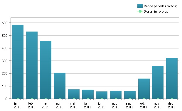

Jeg har med stor interesse fuldt med i diverse debatter om trimning af jordvarmeanlæg og prøvet at overføre de gode tips til min pumpe.
Indtil videre er jeg nået til disse justeringer uden at genere resten af familien.
På varmtvands siden:
Max. temperaturen er sænket fra 52 til 45 grader og starter først når temperaturen er faldet til 39 grader.
Det syntes jeg har givet en fin “sommer kørsel“, med en til to starter i døgnet.
( Gennemstrømsvarmeveksler uden risiko for bakteriedannelse )
På centralvarme siden:
Max. Temperaturen ved “direkte koblet gulvvarme” hævet fra 40 til 45 grader.
Det sikre varme nok de koldeste dage, sammen med at temperaturen er sænket til minimum forår og efterår.
Pausetid på kompressoren er hævet fra 10 til 60 minutter, som også er max.
Cirkulationspumpe er sat ned fra indstilling “max” til 1.
Det nedsatte støjen fra radiatorene og forskellen på fremløb og retur blev højere.
Det skal tilføjes, at vi bruger brændeovnen en del.
Den fungere fint med den “lette gulvvarme“, som hurtigt slukker uden eftervarme.
Den har 17-19 starter i døgnet i øjeblikket, som måske er lidt for mange.
Brine temperaturen ind, starter på 7 og går ned på 6 grader inden pause.
Elforbrug i 2011 fordelt på månederne:
Se fil.
Niels R tilknyttede følgende billede:billede:
DVI Queen VV7DC _ 430m slange i ler/muldjord _ 150m2 delvist renoveret hus fra år 1900 med 50% "let" gulvvarme og 50% små radiatorer _ Indetemperatur 18-25 grader _ Opvarmer også vandet til opvask og vaskemaskine _ Driftstimer på kompressor siden 26.08.10 = 4633 _ Brændeovn til hygge _ Luftsolfanger på 3 m2 _ Familie på 2 voksne og 2 børn _ Forbrug til varmt vand og varme de seneste 12 måneder = 1650 kWh + ca. 5 m3 brænde + Årlig eftersyn 1812 kr. _ Deltager i "Styr din varmepumpe" _ Vores totale elforbrug de seneste 12 måneder inkl. varmepumpe = 4588 kWh.
