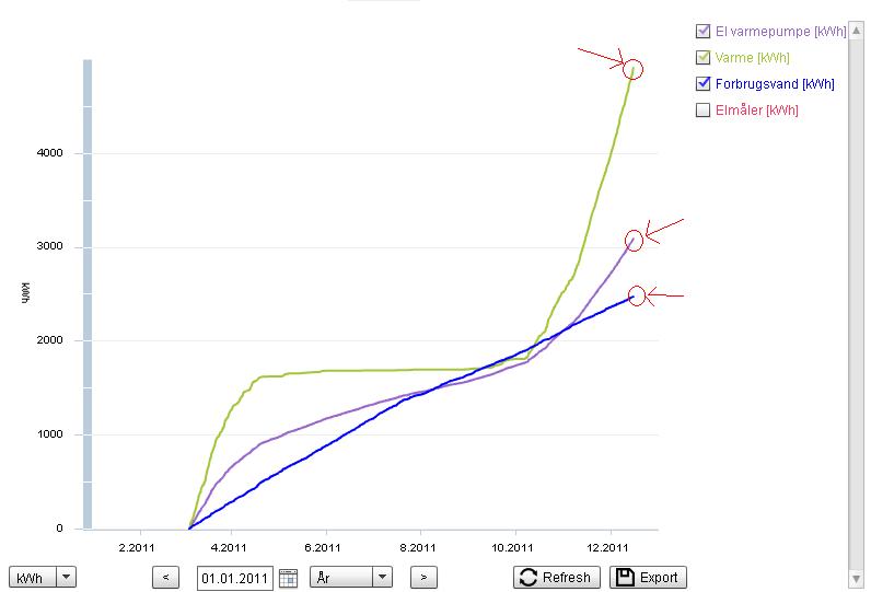

Hvorledes er jeres COP, hvis i tager tallene fra "Styr din varmepumpe" ?
(El varmepumpe/ (varme+forbrugsvand)
Det giver et noget lavere tal en jeg "plejer" at have, hvis COP beregnes på basis af Allan´s tidligere postede formler.

Der skulle nemlig have været et billede med (tilknyttet fil)
lars-jacobsen tilknyttede følgende billede:billede:

Det er fordi den COP du ser på styrdinvarmepumpe ikke tager varmetabet med er er i din vand tank.
Forestil dig at du ikke var hjemme i 1 uge om sommeren (ingen varme på huset). Dvs. der bliver ikke tappet noget vand. Pumpen vil dog stadig opretholde 50 grader varmt vand i tanken. Lad os sige at dette ville koste 7 kwh på 1 uge. Din COP ville således være 0 / 7 = 0, idet det ville sige ud som om den ikke har lavet varmt vand men alligevel har den brugt 7 kwh. Det er fordi at målingen af det varme vand er placeret på den kolde og varme hane, og derfor kommer varmetabet ike med i opgørelsen.
Derudover tager den forbruget med til cirkulationspumpen 24 timer i døgnet. Dette trækker COP lidt ned.
De målinger eg lagde op var mens pumpen kørte. Prøv at aflæs på¨styrdinvarmepumpe mens varmepumpen laver varme til huset. Mål eksempelvis hvor mange kw varme den laver på 1 time og dividere med det elforbrug du har haft mens den har lavet varme.
Sidst men ikke mindst er du sikker på at dit måleudstyr måler rigtigt ??? Hvis eg køre på el-patron ved jeg at min pumpe bruger 6 kwh el i timen og når der er på el-patron producere den 6 kw varme. COP = 1,0 Men ser jeg de data jeg får fra styrdinvarmepumpe får jeg en COP på 0,876. Med andre ord er der en fejlmåling som kan skyldes fejl på flowmåleren som altså måler for lidt. Ved at folkene bag styrdinvarmepumpe arbejder på at finde en løsning på dette. Grundfoss er med på sagen. Derudover forventer de at vi der er med i projektet i nær fremtid prøver at køre på el-patron i en kort periode for på den måde kan de se om vores COP er på 1,0 ved el-patron drift. Er den det bør udstyret måle rigtigt. Der hvor der aflæses en COP der afviger fra 1,0 vil man kalibrere flowmålerne. Desværre synes jeg dem bag projektet er noget sløve med at få rettet tingene så man er sikker på at det måler rigtigt.
Min ydelse står på mellem 0 og - 400 Watt, når vp er stoppet. En efterregning af ydelsen på grundlag af fremløb/retur og vandflow viste også en ydelse på ca. 300 watt mere end kurven viser. Beregningen er foretager med samme målinger.
Så udover fejlmåling og de øvrige forhold Allan nævner, så mangler jeg lige 300 watt (24-7, også hele sommeren).
Styrdinvarmepumpe har ingen interesse i vores cop, kan man se.
Det bedste du kan er at tage forbrug og ydelse på et tidspunkt under varmeproduktion, og regne cop på det.

Det er fordi den COP du ser på styrdinvarmepumpe ikke tager varmetabet med er er i din vand tank. Forestil dig at du ikke var hjemme i 1 uge om sommeren (ingen varme på huset). Dvs. der bliver ikke tappet noget vand. Pumpen vil dog stadig opretholde 50 grader varmt vand i tanken. Lad os sige at dette ville koste 7 kwh på 1 uge. Din COP ville således være 0 / 7 = 0, idet det ville sige ud som om den ikke har lavet varmt vand men alligevel har den brugt 7 kwh. Det er fordi at målingen af det varme vand er placeret på den kolde og varme hane, og derfor kommer varmetabet ike med i opgørelsen.
OK, det er selvfølgelig rigtigt mht varmetab fra tanken når der ikke er forbrug. Men vi har forbrug stort set hele tiden, blandt andet fordi vi har cirkulation på det varme brugsvand. (Tids og temperaturstyret selvfølgelig). Desuden er vores brugsvands flowmåler installeret efter cirkulations pumpen og ikke direkte på den kolde tilgang. Derved måler den faktisk forkert ifht forbrugt antal liter vand, men korrekt, mht energibehov. Noget af mit målte varmtvandsforbrug er således varme.
Det er også derfor jeg var interesseret i en total (års) COP og ikke blot det aktuelle.
Min cirkulationspumpe til varme er ikke med på "Styr din varmepumpe". Den for øvrigt også både tryk/behovsstyret og koblet på Varmestyringen som selvfølgelig kun tænder for den når der gulvvarme kredse åbne.
De målinger jeg lagde op var mens pumpen kørte. Prøv at aflæs på¨styrdinvarmepumpe mens varmepumpen laver varme til huset. Mål eksempelvis hvor mange kw varme den laver på 1 time og dividere med det elforbrug du har haft mens den har lavet varme.
Nej jeg ved ikke om udstyret måler rigtigt. Jeg ved kun hvor meget energi jeg tilfører, da dette bliver målt både med min egen bimåler (installeret før "Styr din varmepumpe" projektet) samt deres.
Jeg vil prøve at checke ved kun at køre på el-patron som du beskriver. Jeg måler/logger kontinuerlig data fra min pumpe og beregner som sagt COP løbende efter de formler du tidligere postede i Excel.
COP bør vel også ses over en længere periode (inc stop perioder) da det jo er husets samlede energiforbrug (inc. taCool jeg er ude på at optimere, ikke kun pumpens drift COP.
