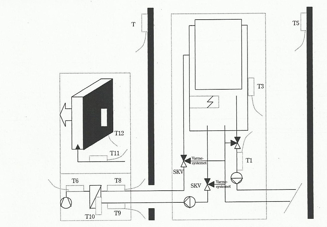

ahhhhh nu tror jeg den fes ind, jeg har prøvet at vedhæfte et diagram. så det du mener er at koble bufferen ind på de to linier der står varmesystem.
[img][/img]C:\fakepath\vp diagram.jpg
d-mann tilknyttede følgende billede:billede:

Klip det højre lodrette rør mellem de to vandrette der er mærket "varmesystemet". Monter bufferen der. Øverste tilslutning på den øverste, nederste på den nederste.
Hvis du så følger systematikken, kan du se VP'en får en buffer den kan fylde, men kun i "varme-mode", hvis flowet på radiatorsiden mindskes. Det har vi lavet et par gange, når vi af pladsnød har anvendt den beholderunit. Eller foretrækker vi altid at bruge AW200 der allerede har indbygget buffertank.
En 100 liter tank vil gøre underværker! Specielt hvis du tillader variabel flow på varmebærersiden.
