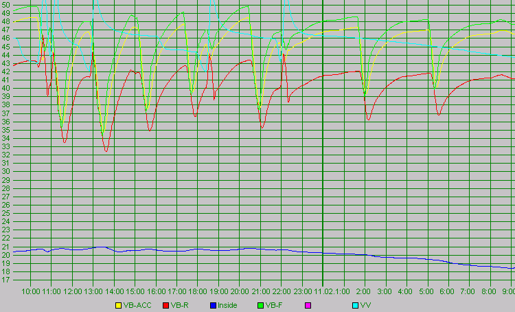

Blæste op fra øst i går aftes, og kigger man på kurven, så må der være et eller andet sted i huset hvor det bare f*ser ind med kold luft der køler mit anlæg Sad
Jeg har ikke el-patronen slået til, så det skulle nok lade sig gøre at komme op igen, men jeg kunne godt tænke mig at den kunne lidt mere selv. Føleren sidder i stueetagen hvor der er gulvvarme i træbjælkelag.
Nogle erfaringer med ting der kan snyde?

ojacobsen
Here we go!, he he der er vist noget der har ændret sig meden faktor 100.
ojacobsen tilknyttede følgende billede:billede:

Hej ojakobsen.
Er det slange du har? Måske har du for lidt?
Hvis det er gulvvarmen du mener, så er det 20mm pex i varmefordelingsplader. Der er plader i så stort et areal som muligt, så det er ikke mange meter der kunne have været lagt til.
Hvis det er kollektoren du tænker på, så kunne jeg godt have tænkt mig lidt mere, men KB-in kommer aldrig under -2, så det er jeg ikke så bekymret over.
Anledningen til min bekymring er, at det altid bliver et problem når vinden går i øst. Vi kan have -10 og storm fra vest uden de store problemer, men i dag med kuling fra øst og 0 grader, så aser den som bare pokker, og er ikke til at drive over 46 uden el-patronen, og selv her er der problemer.
Tømreren der monterede de selvbærende plader var måske ikke så nøje i den østvendte stue, og der er ikke sikkert at der er fuld kontakt med gulvet over det hele, men uden at der kommer luft til burde det vel ikke ændre meget hvad enten vinden står i øst eller vest.
Går ud og fuger under den østvendte terassedøron lidt, så må vi se om det er her der piver ind.

Har du tænkt på buske eller andet der kan bryde vinden inden den når huset?
Hos mig er det også koldt i østenvind den kommer lige fra havet med fuld kraft..Angry
Det bliver nok svært, bagboen er negativ nok i forvejen. Ærgerligt, for der er en smal stribe af hendes grund, og så ellers bare marker, en rigtig vind-indpisker Angry

Endnu en observation:
I skunken er der et lille hul i dampspærren ind mod etage-adskillelsen. Flere af varmerørene til 1.salen ligger under gulvet her, så det kunne nok også køle lidt. Testede med mit IR termometer, og fra kælderen og så de 4 meter op til forgreningen taber jeg ca. 1-1,5 grader.
Er det alarmerende?
Desværre er det en lukket skunk, så jeg skal pille noget af vores skiffertag af for at fixe det Sad
