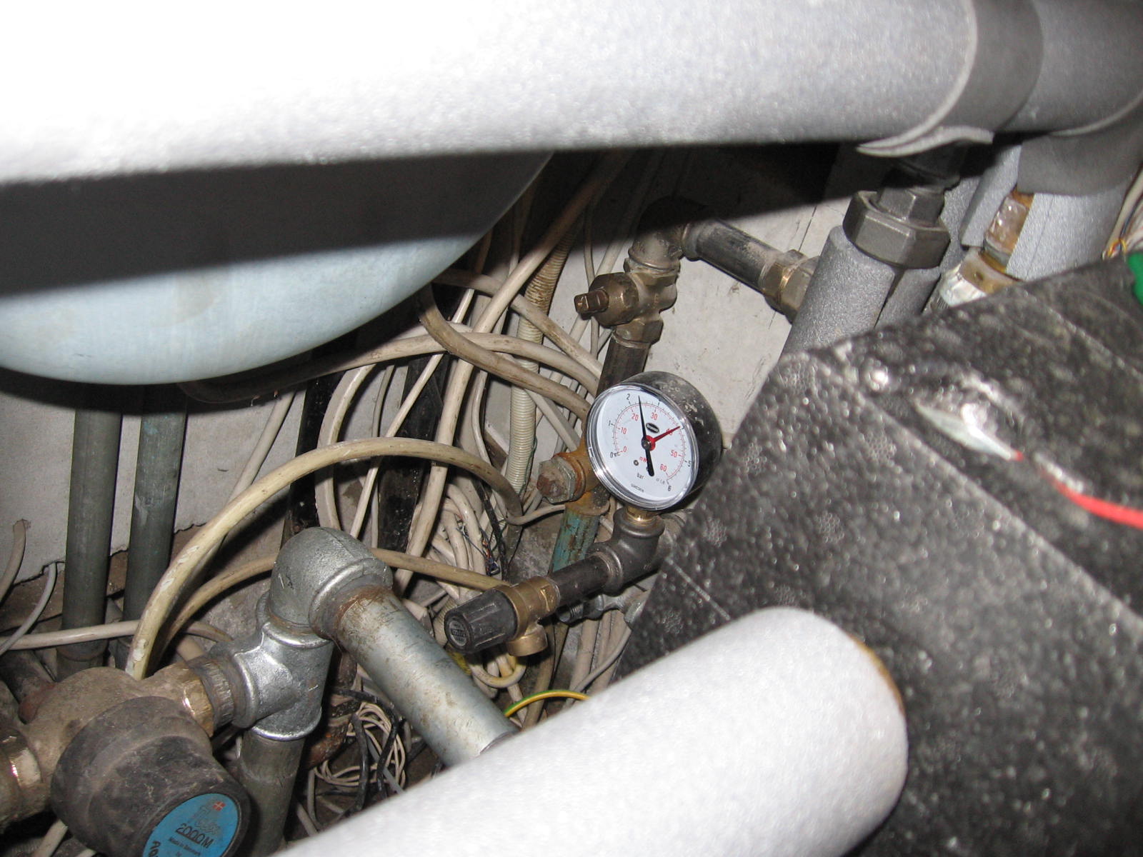

Har lige kigget på det igen og fandt ud af hvor vandet skulle påfyldes og fandt også en alvorlig fejl.
Vandet bliver påfyldt ude fra mit værksted ca. 30 m fra hovedhuset, rørene løber i jorden og går ind i huset.
Da jeg her til morgen fyldte vand på, var jeg lige ved at få oversvømmelse inde i huset.
Det viste sig at en omløber kun sad fast i det yderste gevind og jeg kunne dreje de 2 første omgange med fingrene.
Jeg spændte det med en stor fastnøgle og håber nu på det bedste.
Temp på GT1 faldt til 29 fra 31,5, så nu sidder jeg bare og venter og håber.
Har lige vedhæftet et billede, det er den store omløber lige til venstre /ovenover manometeret.
masteraugust tilknyttede følgende billede:billede:

Sådan VVS mester. Tror du har fundet fejlen. Du har manglet vand på systemmet. Klart at temperaturen faldt for du kom koldt vand fra hanen på systemmet. Husk at lufte radiatorerne ud igen. For der er sikkeret luft i systemmet nu og det vil stille sig oppe i dine radiatorer. Så udluft igen, efterfyld med vand og udluft igen indtil der ikke kommer mere luft ud af radiatorerne. Du har en 11 kwh pumpen så din temp. kommer hurtigt opad igen. I hvertfald på vandet i kredsen, så tager det nok noget tid inden huset er varmet op igen.
