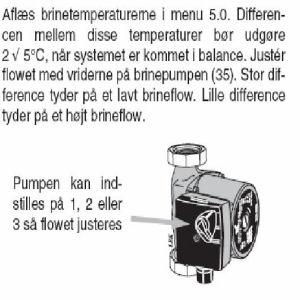

Som angivet i manualen til Vølund Figther 1220 nedenunder skal temperatur-differens (delta T) på Brine-siden ligge mellem 2 og 5 grader - mest optimal er 3 grader.
Hvis temperatur-differens er for stor eller for lille kan flowet justeres på cirkulationspumpen, som normalt har tre hastigheder.
Højere hastighed/flow giver mindre temperatur-differens.
Lavere hastighed/flow giver større temperatur-differens.
Prøv at se hvilken hastighed pumpen er justeret til, og hæv om muligt hastigheden/flowet.
Følg løbende med i temperatur-differens på både Brine- og varmesiden.
Temperatur-differens på varmeanlægget skal helst ligge på cirka 7 grader.
OWL tilknyttede følgende billede:billede:

Tak for svarene.
Huset har været lukket siden vi fik varme på for godt 2 mdr. siden så jeg skulle mene at gulvet er ved at være tørret ud sammen med resten af huset.
I starten var temperaturforskellen ca. 5C° men den er den seneste måned steget til 7-8C°, kunne smudsfilter mon være stoppet til?
Jeg vil prøve at kigge hvilken indstilling brinepumpen har når jeg kommer hjem i aften, bare den nu ikke står på 3!!
Jeg har et 260m 40mm rør i haven gravet ned i godt 1m med stor bøjningsradius således knæk undgås.

Jeg vil anbefale at du først renser snavsfiltret og derefter justerer hastigheden på cirkulationspumpen, så du opnår en temperaturforskel på de optimale 3 grader på brinesiden.

Hej igen
Så fik jeg renset snavsfiltret som var helt lukket, det hjalp på temp. diff. nu ligger den på 3-4C° med pumpen på trin 3.
Mange tak for hjælpen
