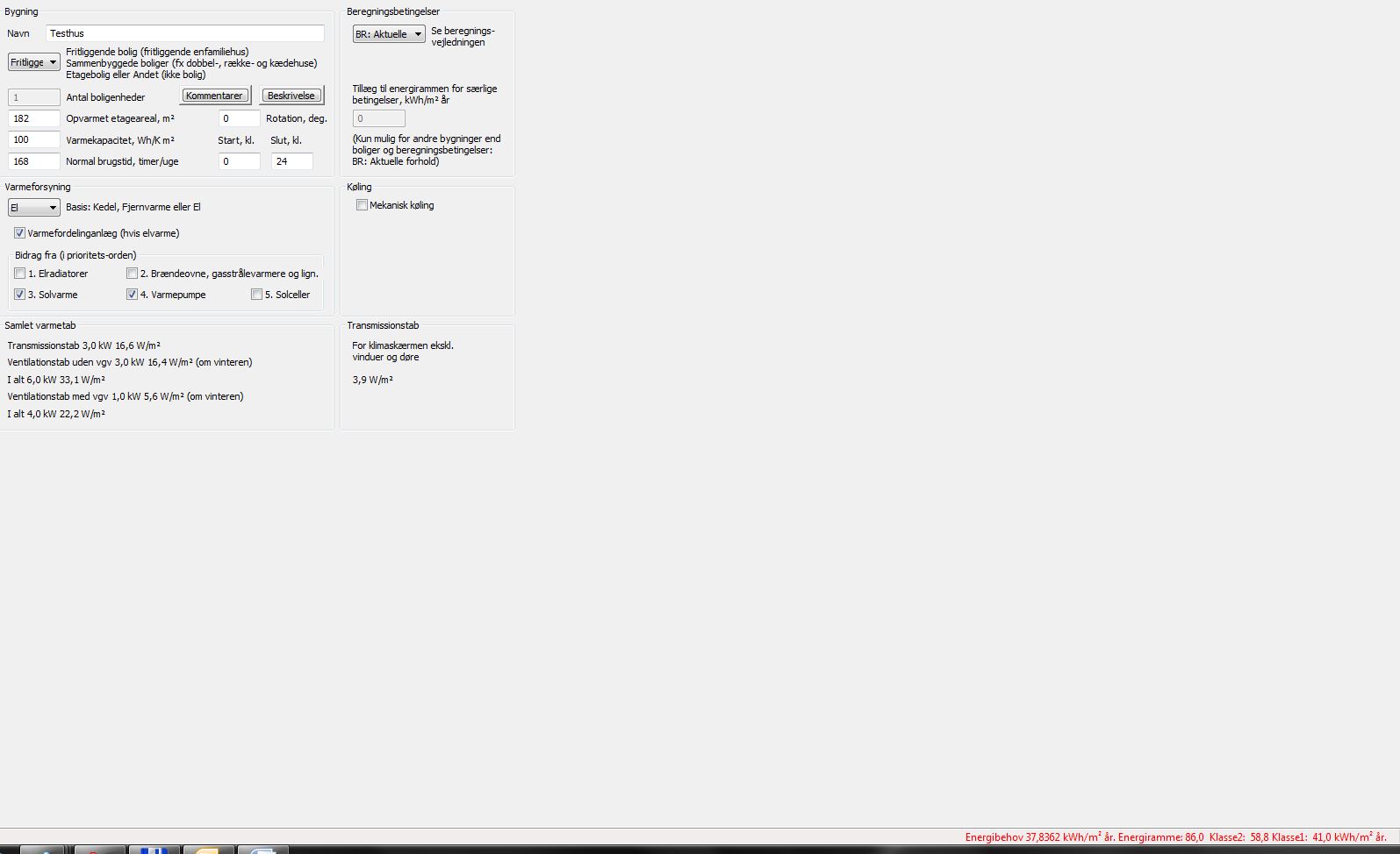

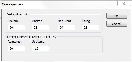

Hejsa
Her er så beregningen på et kl.1 hus, se energiramme nederst i højere hjørne
OBS: dette er ved 20 grader inde.
Nødvendigt og klikke på billede, og vælg forstør, bare klik på billede igen så forstører den selv automatisk.
Admin tilknyttede følgende billede:billede:
Redigeret af Admin d. 09-01-2010 12:07
Admin, hvad sker der hvis 23 grader indtastes? Umiddelbart burde varmetab ved DUT jo stige med ca 10% og der vil ske noget væsentlig med årsforbrug.
Så læner man sig lige op og ned af beregningen er jeg ræd for man kan komme i klemme.
Vi ser masser af tilfælde hvor beregningerne åbenbart hænger dårligt sammen. Og i det vi aldrig har vrøvl med kunder der har et kendt før-forbrug, giver det anledning til mistanke om at de udførte energiberegninger hænger dårligt sammen og er regulært farlige at anvende som varmepumpesælger. Det er kun i nye huse, vi sommetider efterviser ydelser. I gamle huse, får folk altid minimum den besparelse de havde forventet - sådan +/- lidt.

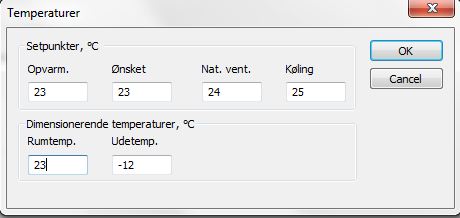

Hej Hamselv
Ja du har ret, lad os prve med det nævente hus
Nu sætter vi det til 23 grader
Klik på billede

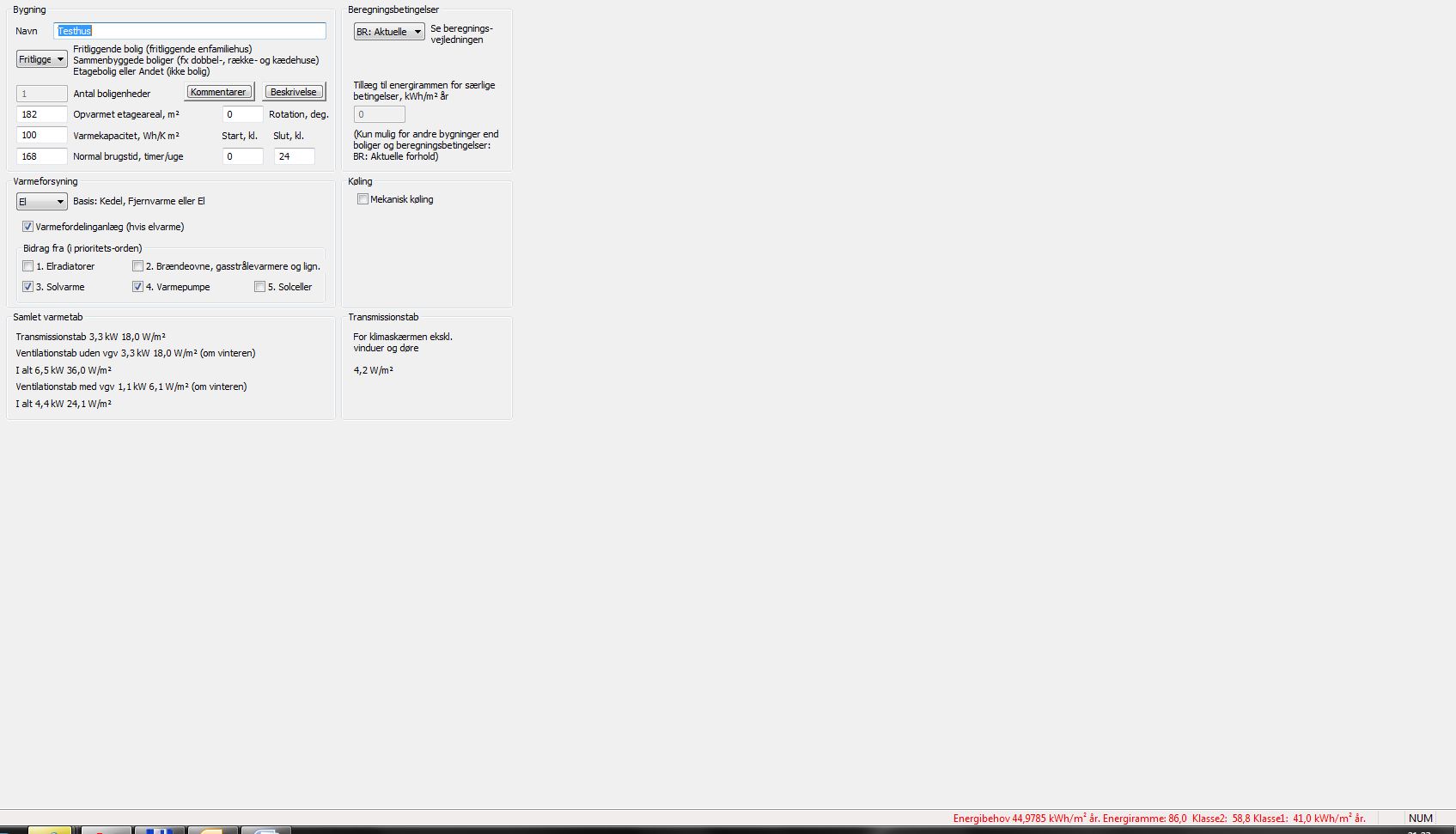

Hejsa
Her er huset så sat til 23 grader inde i energiberegningen.
Som det ses i højerer nederste hjørne er huset ikke længere et kl,. 1 hus
Hejsa
Huset er med solfanger, ser man i dette hus udelukkende på varme fra 20 til 23 grader stiger forbrug væsentligt.
Alt dette kun for at ilusterer, at der sker meget ved en meget lille forhøjelse af temperatur inde.
