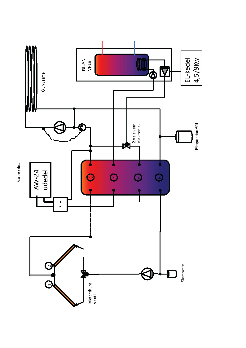

Du er nok nødt til at tegne et lille diagram. Udfra din beskrivelse er det lidt svært at gennemskue hvad du eksakt har lavet.
Det er overvejende flowet over VP'en der ligger mig meget på sinde.
Skem
Har vedhæftet skitsetegning på varmeanlæget, og der er ikke yderlig varmekilde, idet huset er nybygget og som et energiklasse hus (204m2)
På skitsen ser du en EL-varmekedel, og det er den LV-VP skal erstatte, da den har vist sig at være dyr i drift.

Hhmm .. syntes ikke jeg kan se at filen er vedhæftet, så prøver lige igen ...
Skem tilknyttede følgende billede:billede:

Hvis det er en standard gulvvarmeshunt, kan den ikke selv "hente" vandet fra bufferen. Der skal et fortryk til. Enten skal gulvshunten ombygges og f. eks. laves med en rigtig trevejsventil, alternativt, kunne indbygges en Alpha II eller Wilo Eco pumpe til at distribuere varmen fra tanken til gulvvarmesløjfen.
En rettelse af dette, sammen med en nedsættelse af varmepumpens setpunkt kunne muligvis være nok.
