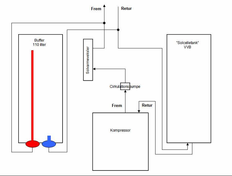

berner100
Hej Carl Erik,
det vil altså sige at din buffer er tilsluttet som beskrevet på den vedhæftede tegning? Jeg vil gerne være helt sikker på hvordan det skal gøres inden jeg ringer efter smeden:-)

Carl Erik
Ikke helt. Det er overkill at have en ekstra buffertank ud over VV-beholderen. Jeg har en Metro-VVB med lagdeling (også kaldet solcelletank), hvor den nederste del indeholder det koldeste vand, og den øverste del det vand som bliver eftervarmet til 60 grader med direkte el. Den nederste del, som er på lidt under 110l i en 160 liter beholder, vil automatisk fungere som en buffertank. Det kan der ikke ændres på!
Så nøjes du bare med solcelletanken, og sæt en hane på, så du kan "knibe" varmetilførslen fra Ispinden. På den måde kan du selv bestemme om du vil have hurtig varme til dine radiatorer eller bruge lidt tid på forvarmning af VVB.
