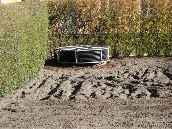

sådan ser forsøgs energifanger ud, den indskydes i slange kredsløb.
Admin tilknyttede følgende billede:billede:
