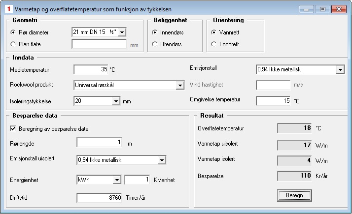

De 23º der er i værkstedet kommer ikke fra er uisoleret rør, som afgiver ca 17 W pr meter. Det er en varmemængde, der svarer til en transistorradios varmeafgivelse.
Mistanken ledes nærmere imod en læk/ikke lukket ventil til værkstedsgulvvarmen. Derfor kunne det være spændende at kende overfladetemperaturen på værkstedsgulvet samt at måle fremløb og returtemperatur på værkstedskredsen.

Og de 17W/m er faktisk nogenlunde det du får ud af gulvvarmeslangen. Så kan man regne, gange og dividerer på ens arealer/rum og sammenligne med varmetabsberegningen. For at se om der er slange/varmegiver nok, til den lave temperatur vi gerne vil køre med. Mange steder er der nok for lidt slange hvis man vil have 22-23 gr. i rummet. Det kunne være klaret hvis man havde lagt det tættere, i stedet for blot at binde med 30cm. (som vi plejer, øv..hvor jeg hader det udtryk, fra "håndværkere" og andet godtfolk.)
