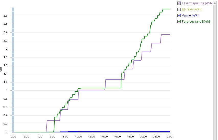

Antal starter og el-forbrug

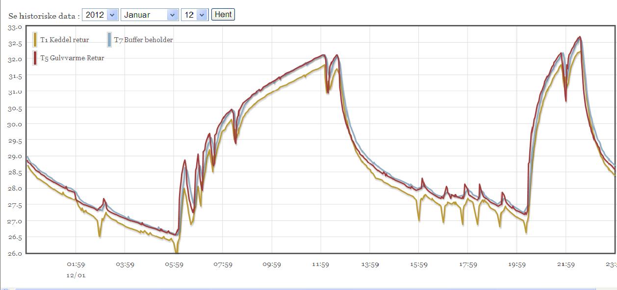

Mener du hvis sidder GT1 i bunden af Buffertanken ?

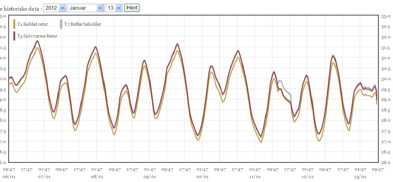

Der er faktisk ikke den store forskel på retur temperaturene (T5, T7 og GT1).
Se http://stokerlog.dk/pages/25IXZGO/75 - klik på tallene for at se grafer.

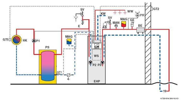

Hvis føleren fysisk sidder som angivet, er det ikke returtemperaturen, der trigger den til at køre, men udelukkende varmetabet til omgivelserne. Korrekt monteret man den i det nederste dykrør i bufferen. Det må give noget underlig drift.
Ja det er da muligt Bosch er blevet klogere siden min installation blev lavet for et par år siden.
Den blev installeret som foreskrevet i installationsvejledningen her (se vedhæftede pdf). Med GT1 mellem buffertank og pumpe.
Men i ver. 1.3 af vejledningen her: http://www.bosch-climate.dk/files/201107141404220.1%20Installationsvejledning%20LW_M1.3.pdf kan jeg da godt se de har rykket den til udgangen af buffertanken. (billede Ny.jpg)
I praksis tror jeg nu ikke det betyder det det helt store om den sidder lige under buffertanken eller på røret 50 cm længere henne. (billede GT1.jpg)
Jeg kan dog godt proppe den op i dykrøret i bunden af buffertanken, hvis du mener det skulle give en bedre (ikke underlig) drift. Umiddelbart mener jeg da den kører ganske fornuftig, bortset fra de mange VV starter.

Jeg ville flytte den føler for så kører pumpen når vandet i bufferen er blevet koldt nok til at den skal starte igen. Pt. starter den når de rør er blevet koldt. Hvilket ikke nødvendigvis er ensbetydende med at vandet i buffertanken og gulvet er blevet koldt nok til at den skal starte.
Derudover ville jeg stoppe for den cirk. af vandet og skrue ned for det varme vand. Det vil give færre starter som jeg fornemmer er det du gerne vil have. El-forbruget er du vel fint nok tilfreds med?
Ville dog kolde el-patronen fra så den kun sætter til ved fejl på pumpen.
Ok GT1 føleren bliver flyttet ved lejlighed. Så er det ihverttilfælde optimalt og ikke skyld i øget/for højt forbrug, med for mange starter.

De mange starter på VV skyldes i meget høj grad brugsvandcirkulationen. Med fordel kan man på brugsvandet køre efter en lavere starttemperatur og så øge hysteresen på brugsvandet. Men det afhænger lidt af hvilken styreboks der er på, om man kan få adgang til de parametre. Jeg har eksperimenteret mig frem til at 48 grader og delta T 6 kører fint hos mig. Elpatronen ville jeg træge alt det den kan og blokere den over +5. Giver dette mindre komfort er VP'en underdimensioneret, og man må så bløde op og mindske tiden.
En anden mulighed på det varme vand var vel at bruge tidstyringen således at den om morgen kl. 6 til kl. 7 eksempelvis hæver det varmevand til 54 grader. Så er der 160 liter ekstra varmt vand når badetiden begynder. Jeg kører på med 47 grader varmt vand med en koblingsdifference på 11 grader. Det virker fint hos mig. Derudover har jeg ikke varmt vandsproduktion fra kl. 21-06. Dette giver aldrig anledning til mangel på varmt vand.

Vedr. placering af GT1 har jeg lige prøvet at hente nogle målinger. (se temp7.jpg og temp24.jpg). Der er ikke den store forskel på temperaturene De følges pænt ad så det kan vist ikke betale sig at flytte GT1 30 cm længere hen på røret (under eller i buffertanken). Der er ganske vist ca. 5 gr. offset på GT1 ifht til de 2 andre, men det er der jo kompenseret for vha af forskydningen af varmekurven. Så pumpen kører i mine øjne ikke unødigt/underligt pga dette forhold.

Hvis du ingen forskel har på om du måler i bunden af tanken, eller på returledningen, har du "falsk" gennemtræk gennem varmepumpen. Dette er uønsket. Så vidt jeg kan se har du anvendt en "Ikke Bosch" beholder, formentlig med to studse. Så har du netop problemet. Der kunne man så anbefale dig at montere en justerbar kontroventil således at du kan bremse flowet gennem varmepumpen ved kompressorstop. Det sikrer at du tømmer bufferen helt inden du begynder at køre igen. Almindeligvis bedrer det start og stop tider.

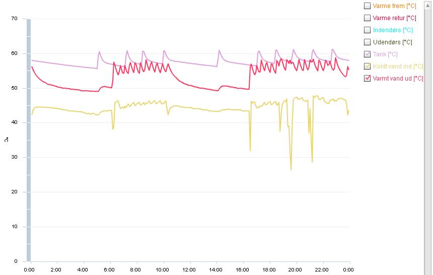

Jeg har også fundet et par grafer fra en dag i sommers hvor vi ikke var hjemme eller lavede varme.
Her kan ses hvad det koster mig at vedligeholde tank temperaturen og have VV cirkulation kørende.

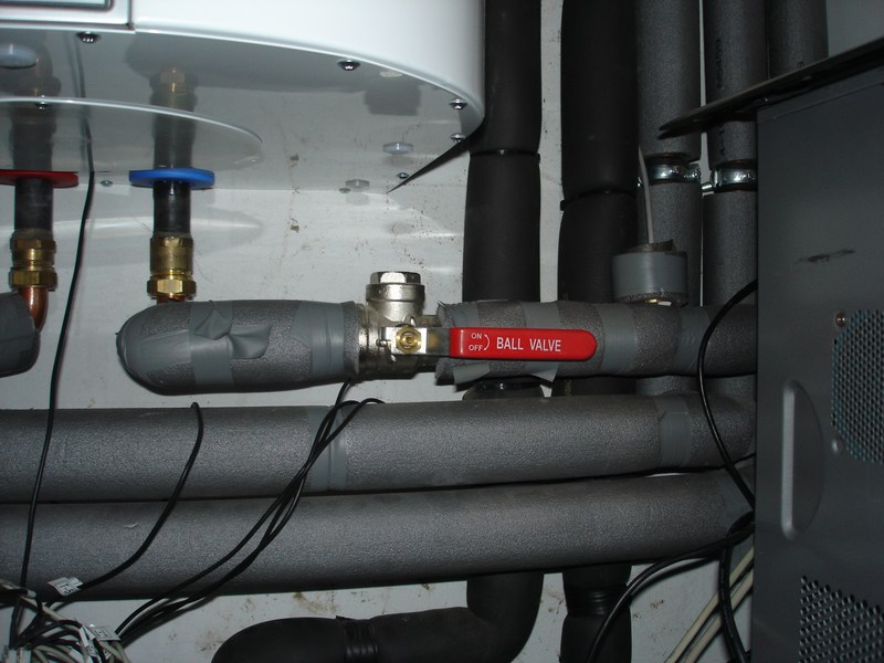

Har prøvet at lukke på kuglehanen og så falder GT1 temperaturen selvfølgelig hurtigere end i buffertanken (fra 0,5 gr -> 3,0 gr. på 1 time).
mht "falsk" gennemtræk er det selvfølgelig ikke ideelt. Så burde man vel have et par magnet ventiler monteret både på frem og retur mellem buffertank og varmepumpe til at lukke af når der ikke produceres varme. Så kan der jo kun "tappes" fra buffertanken. Men hvad er egentlig problemet ved at have vandet cirkulerende med rundt i varmepumpen også ? Der er sikkert ikke meget flow da P2 pumpen jo står stille. GT1 temperaturen følger så faktisk buffertanken. Som det er nu "tømmes"/nedkøles alt vandet jo også i hele varmeanlæget (inc buffertank og varmepumpe) før GT1 temperaturen får pumpen til at kører igen.

Hvis det er sådan at vandet fra gulvet løber med ind i pumpen og cirkulere rundt i varmepumen vil det jo løbe med rundt i den kappe der er rundt om vandtvandsbeholderen. Derfor vil dit gulvvarme vand bliver varmet op af vandet i din varmt vandstank. Med det resultat at pumpen oftes laver varmt vand når den laver kører. Er dette ikke korrekt. Gunden til at vandet cirkuleres rundt i varmepumpen er jo at du har en ekstern pumpe der kører når rummene kalder på varme.
Det er noget vrøvl jeg har skrevet. Din 3 vejs ventil sikre jo selvfølgelig at vandet fra gulvet ikke løber over i kappen omkring varmt vandstanken. Der sov Hr. Jørgensen sku lige i timen der!!!
